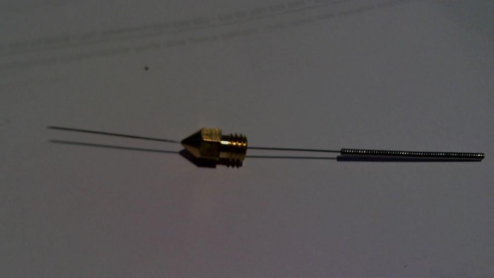

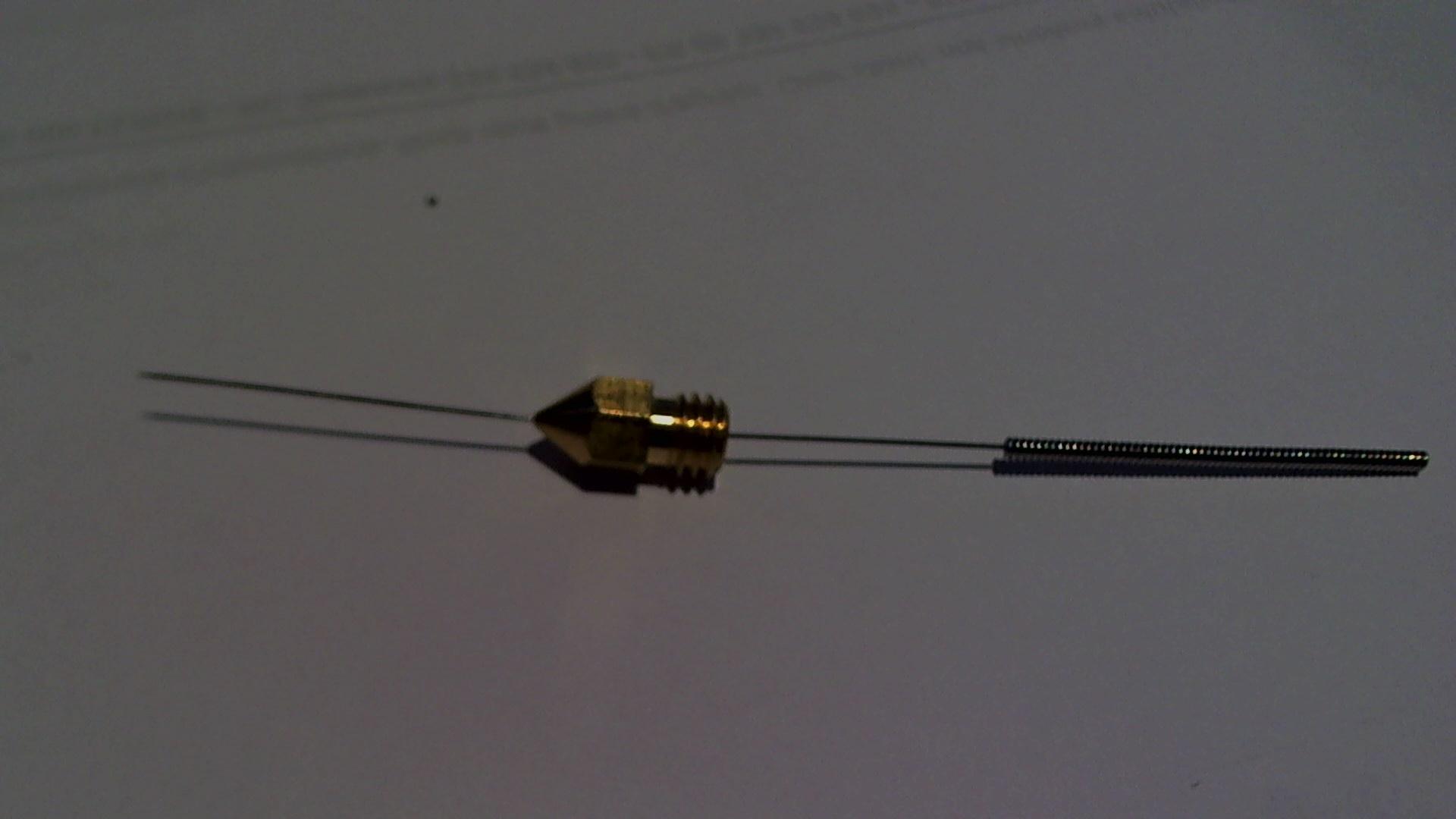

t.valette Posté(e) Mars 27, 2018 Partager Posté(e) Mars 27, 2018 Bonsoir, Comment vérifié la taille du trou des buses ? Pendant mon nettoyage hebdomadaire je me suis rendu compte d’une différence entre la quantité d’aiguilles qui sortait du trou de la buse. Celle de gauche sur l’image laisse passer une longueur plus longue que celle de droite. Pourtant, c’est la même aiguille et c’est les mêmes buses. Lien vers le commentaire Partager sur d’autres sites More sharing options...
pascal_lb Posté(e) Mars 27, 2018 Partager Posté(e) Mars 27, 2018 ton aiguille a quelle taille ? (diamètre) Lien vers le commentaire Partager sur d’autres sites More sharing options...
t.valette Posté(e) Mars 27, 2018 Auteur Partager Posté(e) Mars 27, 2018 (modifié) Bonsoir Pascal, C’est une aiguille d’acuponcture.0,39mm aux pied a coulise. Modifié (le) Mars 27, 2018 par t.valette Lien vers le commentaire Partager sur d’autres sites More sharing options...
pascal_lb Posté(e) Mars 27, 2018 Partager Posté(e) Mars 27, 2018 il y a 7 minutes, t.valette a dit : C’est une aiguille d’acuponcture.0,39mm aux pied a coulise. si c'est une buse de 0.40 elle devrait passer complètement non ? après pour mesurer tu extrudes du filament (buse chaude ) et tu mesures au pied à coulisse le diamètre du filament extrudé Lien vers le commentaire Partager sur d’autres sites More sharing options...
t.valette Posté(e) Mars 28, 2018 Auteur Partager Posté(e) Mars 28, 2018 Bonjour Pascal, Oui, je suis d’accord avec toi, mais non elle ne passe pas, à peine au point de l’aiguille qui est entre 0,36 et 0,38. Pour le filament extrudé, ça doit être quoi le taille du fils après la sortie. Lien vers le commentaire Partager sur d’autres sites More sharing options...
pascal_lb Posté(e) Mars 28, 2018 Partager Posté(e) Mars 28, 2018 Il y a 4 heures, t.valette a dit : Pour le filament extrudé, ça doit être quoi le taille du fils après la sortie. normalement ça doit être le diamètre de la buse voir un petit peu plus avec la dilatation du plastique... ça permet aussi de savoir si le buse est de la bonne dimension et de corriger dans ton trancheur... c'est des buses made in china ? Lien vers le commentaire Partager sur d’autres sites More sharing options...

t.valette Posté(e) Mars 28, 2018 Auteur Partager Posté(e) Mars 28, 2018 Il y a 2 heures, pascal_lb a dit : normalement ça doit être le diamètre de la buse voir un petit peu plus avec la dilatation du plastique... ça permet aussi de savoir si le buse est de la bonne dimension et de corriger dans ton trancheur... c'est des buses made in china ? Bonjour Pascal, Non pas vraiment du chinois. https://www.genapart.com/extrusion/ex1023/#cc-m-product-12999644932 Lien vers le commentaire Partager sur d’autres sites More sharing options...
pascal_lb Posté(e) Mars 28, 2018 Partager Posté(e) Mars 28, 2018 il y a 8 minutes, t.valette a dit : Non pas vraiment du chinois. effectivement... tu nous diras lorsque tu auras mesuré ton filament sur les 2 buses... Lien vers le commentaire Partager sur d’autres sites More sharing options...
t.valette Posté(e) Mars 28, 2018 Auteur Partager Posté(e) Mars 28, 2018 Bonjour Pascal, Ça c'est du chinois. Il faut forcer un peu, mais ça passe. Lien vers le commentaire Partager sur d’autres sites More sharing options...
pascal_lb Posté(e) Mars 28, 2018 Partager Posté(e) Mars 28, 2018 il y a 42 minutes, t.valette a dit : Ça c'est du chinois. Il faut forcer un peu, mais ça passe. les buses c'est un peu la loterie, perso les seules que j'ai et qui sont de la bonne dimension c'est les E3D origines et ceux de chez Hotends.fr Lien vers le commentaire Partager sur d’autres sites More sharing options...
t.valette Posté(e) Mars 28, 2018 Auteur Partager Posté(e) Mars 28, 2018 Il y a 6 heures, pascal_lb a dit : effectivement... tu nous diras lorsque tu auras mesuré ton filament sur les 2 buses... Bonsoir, Pascal, J’ai réussi à faire les mesures des filaments. Pour le premier, j’ai du 0,47 et pour l’autre du 0,49. Donc, a priori, le fil sort 0,1 plus gros que la buse. Lien vers le commentaire Partager sur d’autres sites More sharing options...
