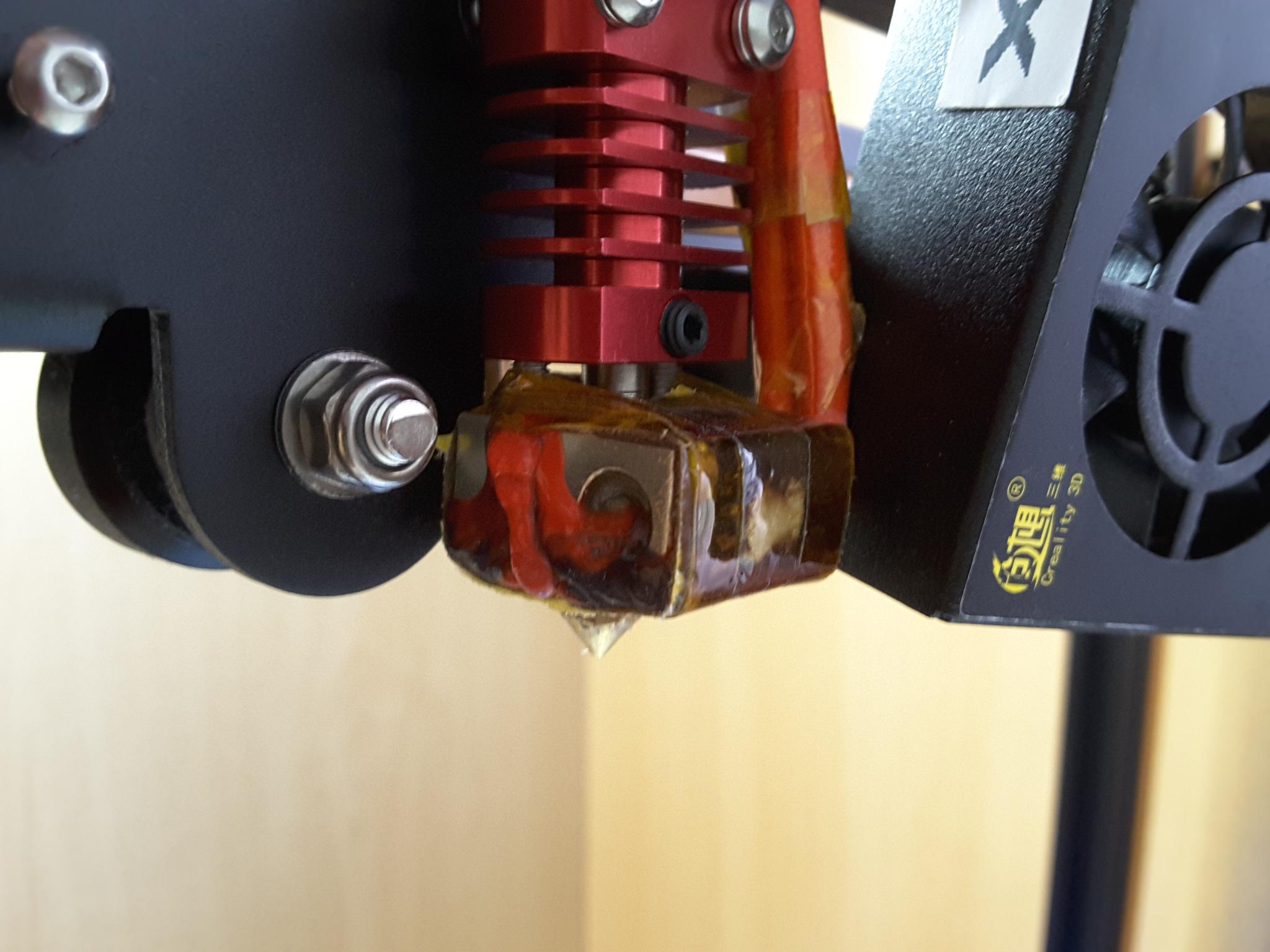

LOLO710 Posté(e) Mars 28, 2018 Partager Posté(e) Mars 28, 2018 Bonjour, après 2 mois de print sans problème voilà qu'hier j'avais des coulures de pla sur mon print voir photo Comment réparé et évité ce style de problème, ma buse n'était pas desserrer. Lien vers le commentaire Partager sur d’autres sites More sharing options...
marcho38 Posté(e) Mars 28, 2018 Partager Posté(e) Mars 28, 2018 slt , c'est souvent au dessus de la buse , la petite tige fileter qui se desserre tu peut tout démonter et tous resserrer a la pince et tu peut rajouter un peut de teflon pour être sure Lien vers le commentaire Partager sur d’autres sites More sharing options...
