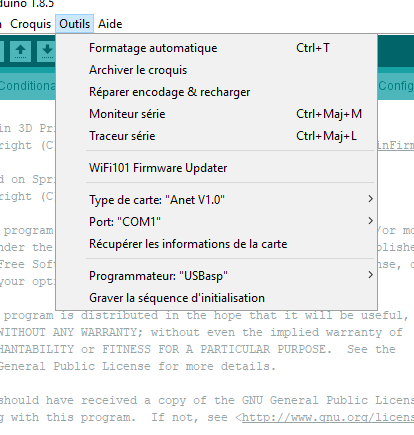

Maeke Posté(e) Mars 29, 2018 Partager Posté(e) Mars 29, 2018 Fais voir ton menu arduino? Lien vers le commentaire Partager sur d’autres sites More sharing options...
Philippe Chaumont Posté(e) Mars 30, 2018 Auteur Partager Posté(e) Mars 30, 2018 (modifié) Il y a 6 heures, Maeke a dit : Fais voir ton menu arduino? ci dessous Philippe Modifié (le) Mars 30, 2018 par Philippe Chaumont Lien vers le commentaire Partager sur d’autres sites More sharing options...

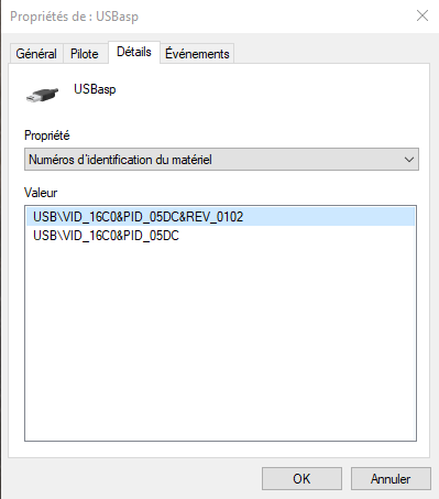

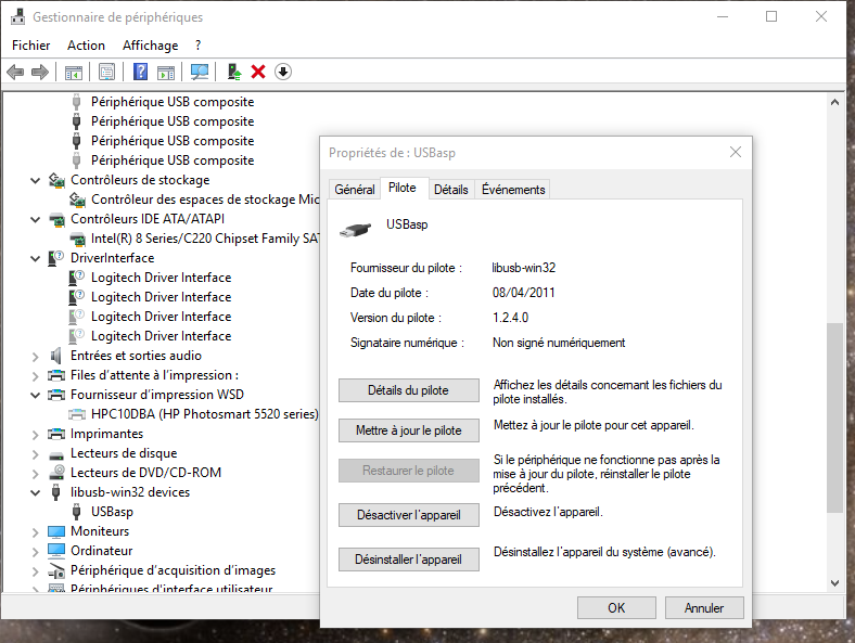

hidius Posté(e) Mars 30, 2018 Partager Posté(e) Mars 30, 2018 (modifié) Il y a 10 heures, Philippe Chaumont a dit : et j'ai ce message d'erreur : Arduino : 1.8.5 (Windows 10), Carte : "Anet V1.0" avrdude: Warning: cannot query manufacturer for device: No such file or directory avrdude: Warning: cannot query product for device: No such file or directoryavrdude: error: could not find USB device with vid=0x16c0 pid=0x5dc vendor='www.fischl.de' product='USBasp' Erreur lors de la gravure de la séquence d'initialisation. Dans ton gestionnaire de peripherique : -click droit sur USBasp - "proprietés" - onglet "details" - menu deroulant : "Numeros d'identification du materiel" Tu as quoi a ce niveau la ? Modifié (le) Mars 30, 2018 par hidius Lien vers le commentaire Partager sur d’autres sites More sharing options...
Philippe Chaumont Posté(e) Mars 30, 2018 Auteur Partager Posté(e) Mars 30, 2018 il y a 13 minutes, hidius a dit : Tu as quoi a ce niveau la ? j'ai ça : Philippe Lien vers le commentaire Partager sur d’autres sites More sharing options...
hidius Posté(e) Mars 30, 2018 Partager Posté(e) Mars 30, 2018 OK c'est bon a ce niveau. Le pb a été soulevé ici : https://forum.arduino.cc/index.php?topic=415210.0 et la solution est visiblement celle ci (a tester) : Plug in USBasp Download Zadig from http://zadig.akeo.ie Start zadig Options > List all devices Select USBasp from the drop down menu Select libusbK(v3.0.7.0) driver Click Install 1 Lien vers le commentaire Partager sur d’autres sites More sharing options...
Philippe Chaumont Posté(e) Mars 30, 2018 Auteur Partager Posté(e) Mars 30, 2018 il y a 19 minutes, hidius a dit : la solution est visiblement celle ci (a tester) : OUIIIIIIIIIIIIIIIIIIIIIIIIIIIIIIIIIIIIIIIIIIIIIIIIIIIIIIIIIIIIIIIIIIIIIIIIIIIIIIIIIIIIIIIIIIIIIIIIIIIIIIIIIIIIIIIII J'ai enfin pu graver le bootstrap ET téléverser Marlin !!!!!!!!!!!!!!!!!!!!!!!!!!!!!!!!!!!!!!!!!!!!!!!!!!!!!!!!!!!!!!!!!!!!!!! A mettre dans un tuto d'urgence Mille fois merci! Philippe Lien vers le commentaire Partager sur d’autres sites More sharing options...
