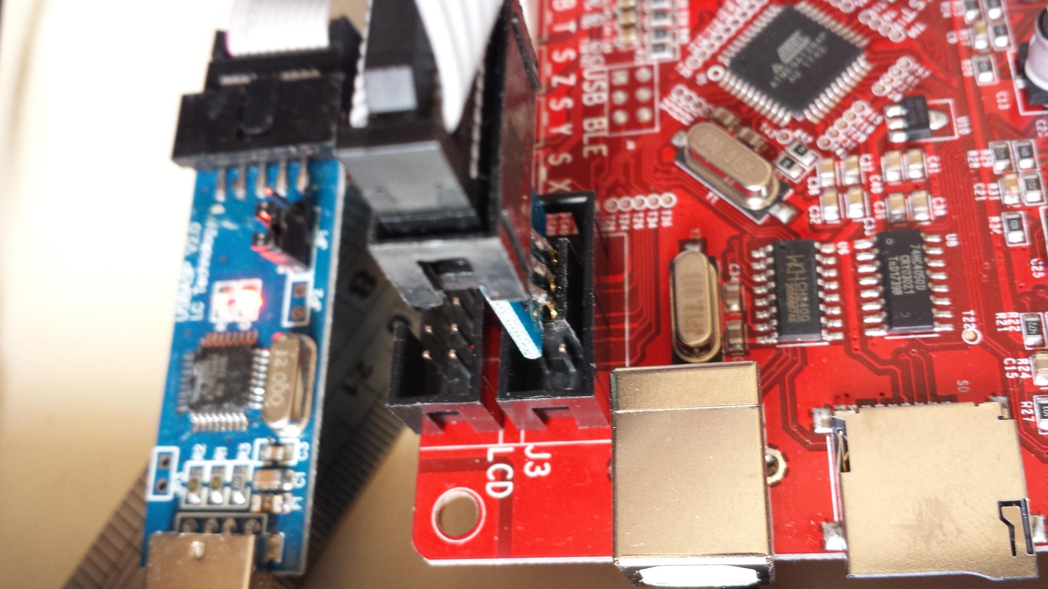

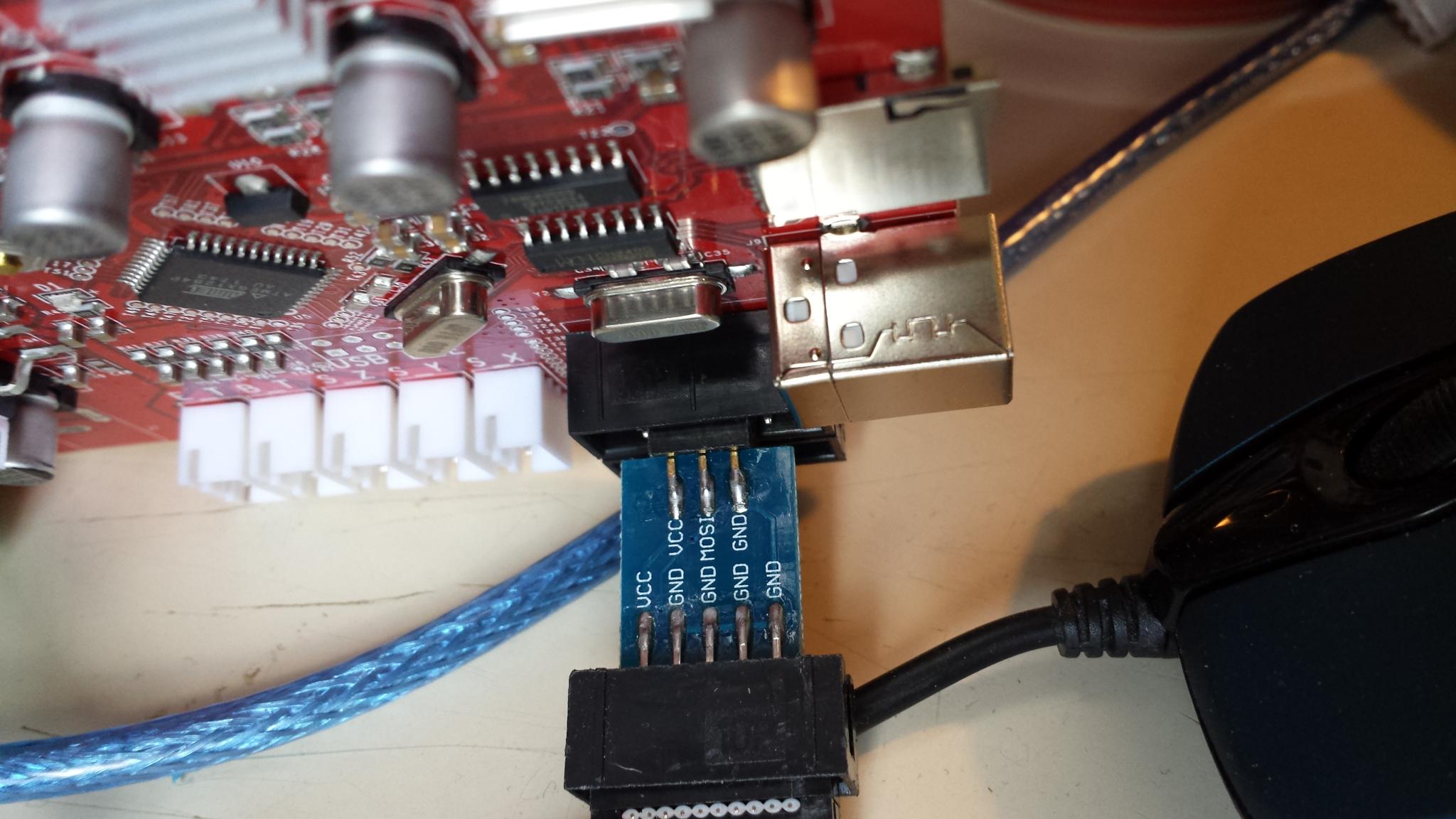

Philippe Chaumont Posté(e) Mars 29, 2018 Auteur Partager Posté(e) Mars 29, 2018 Bonjour, je n'arrive pas à flasher ma nouvelle carte avec l'usbasp tel que décrit dans le document https://docs.google.com/document/d/15u5yXbS9HYkqDjIiUQfwg5WllBLa19YEqDRA5D9r-k0/edit Le message d'erreur de Arduino 1.8.5 est le suivant : Arduino : 1.8.5 (Windows 8.1), Carte : "Anet V1.0" avrdude: Warning: cannot open USB device: Function not implemented avrdude: error: could not find USB device with vid=0x16c0 pid=0x5dc vendor='www.fischl.de' product='USBasp' Erreur lors de la gravure de la séquence d'initialisation. Une idée ? Philippe Lien vers le commentaire Partager sur d’autres sites More sharing options...
Maeke Posté(e) Mars 29, 2018 Partager Posté(e) Mars 29, 2018 Tu peux faire une photo de ton branchement? Lien vers le commentaire Partager sur d’autres sites More sharing options...

Philippe Chaumont Posté(e) Mars 29, 2018 Auteur Partager Posté(e) Mars 29, 2018 il y a 6 minutes, Maeke a dit : Tu peux faire une photo de ton branchement? ci dessous (ça ne se voit pas bien mais le connecteur de l'usbasp est bien sur les pins centrales de J3) Philippe Lien vers le commentaire Partager sur d’autres sites More sharing options...
Philippe Chaumont Posté(e) Mars 29, 2018 Auteur Partager Posté(e) Mars 29, 2018 j'ai essayé sur un deuxième PC. Il me confirme que l'usbasp est bien configuré quand je le connecte au port USB du PC. Il y a une différence car contrairement à l'autre il me propose de passer pas le port COM1 alors que pour l'autre, le port de communication apparaît en grisé sur Arduino et il ne me propose rien ce qui me semble bizare. Je ne sais pas si le deuxième PC a le driver USB/COM donc je vérifie ça. Philippe Lien vers le commentaire Partager sur d’autres sites More sharing options...

Philippe Chaumont Posté(e) Mars 29, 2018 Auteur Partager Posté(e) Mars 29, 2018 @Maeke Je ne sais pas si ça t'aidera dans ton diagnostique, mais j'ai essayé de flasher la carte malade (celle qui ne sait plus piloter les moteurs pas à pas). Au branchement, une différence : la lumière rouge sur la carte mère ne clignote pas mais reste allumée fixe. J'ai essayé de flasher la carte avec le même résultat négatif que pour la nouvelle carte et la même erreur. Philippe Lien vers le commentaire Partager sur d’autres sites More sharing options...
