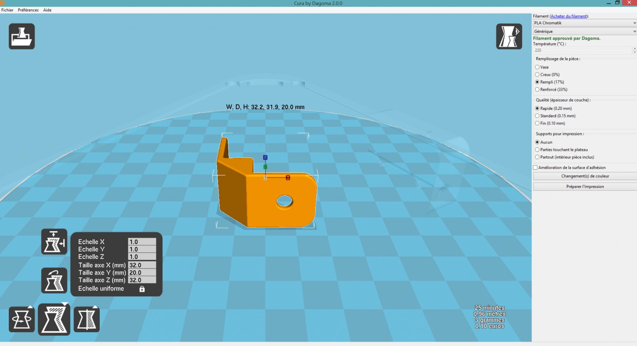

Fifi01 Posté(e) Avril 3, 2018 Partager Posté(e) Avril 3, 2018 C'est bien une Neva V1, pas une Magis ? voilà, j'ai regardé dans les 2 logiciels, et je te joins la vue écran de CBD, ainsi que le fichier dagoma0.g A la limite, essaie d'imprimer ce fichier, et si cela fait toujours des erreurs de cotes, c'est que l'imprimante a un problème, là pas le choix ==> SAV ! dagoma0.g Lien vers le commentaire Partager sur d’autres sites More sharing options...

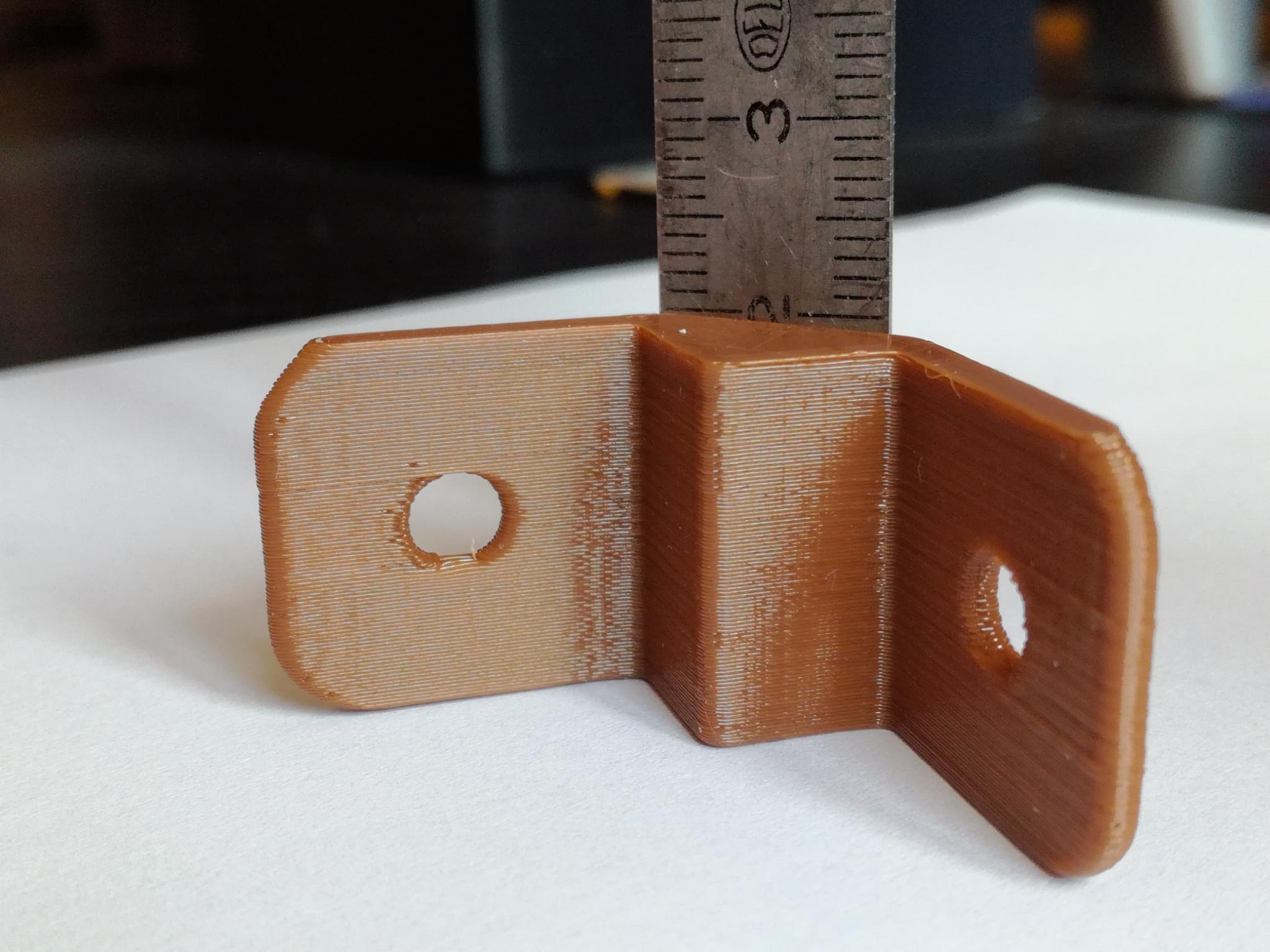

Fifi01 Posté(e) Avril 4, 2018 Partager Posté(e) Avril 4, 2018 Bonjour, j'ai imprimé ta pièce avec le fichier que je t'avais envoyé. les cotes sont correctes, voir photo plus bas. C'est donc bien un problème de ton imprimante. Je pense que maheureusement un passage au sav s'impose. Tu peux juste essayer de re-flasher le firmware, et un essai, et si c'est pareil, sav. Et sinon, si tu veux que je t'envoie la pièce (moi, je n'en ai pas l'utilité), donne-moi ton adresse en message privé. Lien vers le commentaire Partager sur d’autres sites More sharing options...

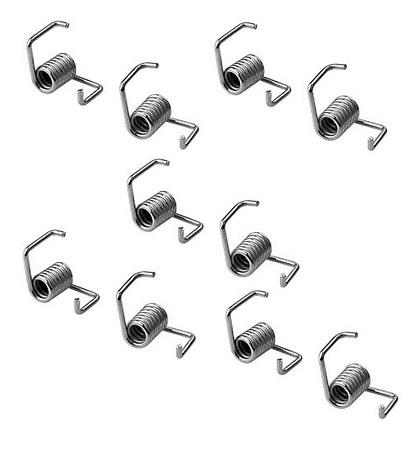

asticot Posté(e) Avril 5, 2018 Partager Posté(e) Avril 5, 2018 Hello, J'avais le meme probleme avec la discoeasy200, puis résolu en tendant la courroir du plateau qui etait detendue, avec 2 petits ressorts. Il faut trouver le bon endroit pour que ça gene pas... Mais le resultat etait flagrant. a+ Lien vers le commentaire Partager sur d’autres sites More sharing options...
Fifi01 Posté(e) Avril 6, 2018 Partager Posté(e) Avril 6, 2018 @asticot, bonjour et merci pour ton message. Sur la Neva, on peut retendre les courroies directement sur les bras. Je l'ai pas encore fait, pas eu besoin. Mais sur beaucoup d'autres imprimantes, le tendeur ressort est indispensable. Lien vers le commentaire Partager sur d’autres sites More sharing options...
