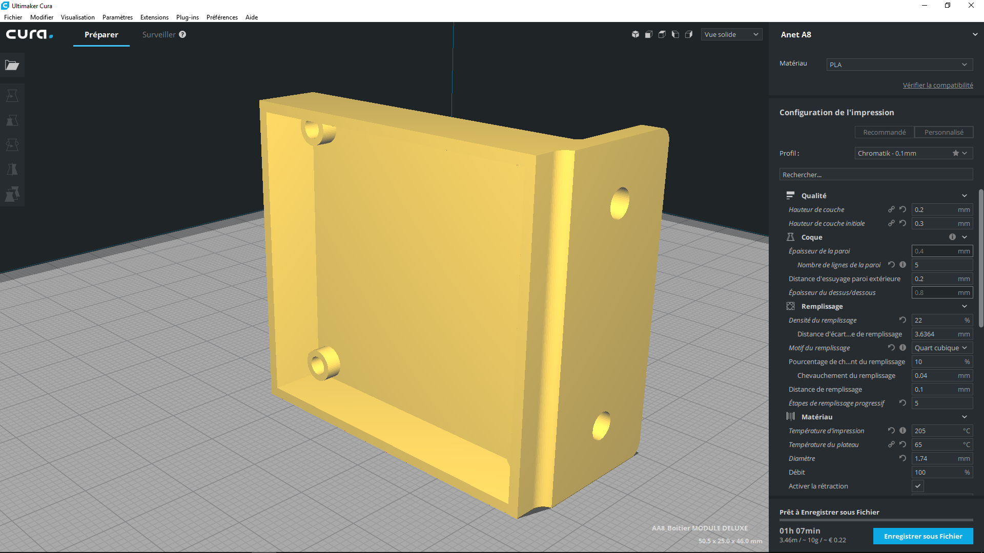

Janpolanton Posté(e) Avril 1, 2018 Auteur Partager Posté(e) Avril 1, 2018 Le fichier STL du boitier support pour Anet A8 à fixer parallèlement au dessus de l'extrudeur PS : Le fichier STL sera à disposition des utilisateurs Anet A8 qui auront commandé le module Lien vers le commentaire Partager sur d’autres sites More sharing options...

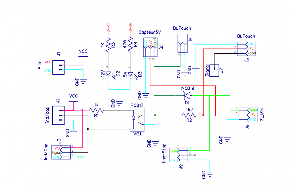

doby02 Posté(e) Avril 1, 2018 Partager Posté(e) Avril 1, 2018 La précommande c'est pour la version standard ou delux? je crois que les dimensions du standard sont en 40*40 et la delux 42*45. Je n'ai pas eu la réponse pour la différence entre les 2, j'ai regardé le schéma que tu as posté, donc la delux te donne l'info du signal avec la led rouge. C'est une trés bonne idée. Par contre au niveau sérigraphie au lieu de signal, ne serait il pas plus pratique de mettre IN pour tout ce qui est capteur est OUT pour les servos? Lien vers le commentaire Partager sur d’autres sites More sharing options...
Janpolanton Posté(e) Avril 1, 2018 Auteur Partager Posté(e) Avril 1, 2018 Il y a 3 heures, doby02 a dit : La précommande c'est pour la version standard ou delux? Bonne question Je pense faire une commande de la version normale de 10 PCB mardi (c'est le nombre que j'ai en précommande). Si il n'y a plus d'autres demandeurs, je laisserai tomber après. Je ne veux pas m'enquiquiner à gérer les commandes au coup par coup. Il y a 3 heures, doby02 a dit : Je n'ai pas eu la réponse pour la différence entre les 2, j'ai regardé le schéma que tu as posté, donc la delux te donne l'info du signal avec la led rouge. C'est une trés bonne idée. Oui mais pas que... Lien vers le commentaire Partager sur d’autres sites More sharing options...

Janpolanton Posté(e) Avril 1, 2018 Auteur Partager Posté(e) Avril 1, 2018 il y a 4 minutes, pataboat a dit : J'ai bien compris, sur la version de base on aura bien la possibilité de garder le End Stop en plus du Capteur ? Oui, c'était le but, on garde le end stop quel que soit le capteur utilisé et quelle que soit la version de module. Difficile de te faire la liste des courses ne sachant pas quel capteur tu vas utiliser. Reprend ce fil de discussion, tu trouveras les réponses. Sinon, si tu as des difficultés pour t'y retrouver, passe moi un MP. Lien vers le commentaire Partager sur d’autres sites More sharing options...

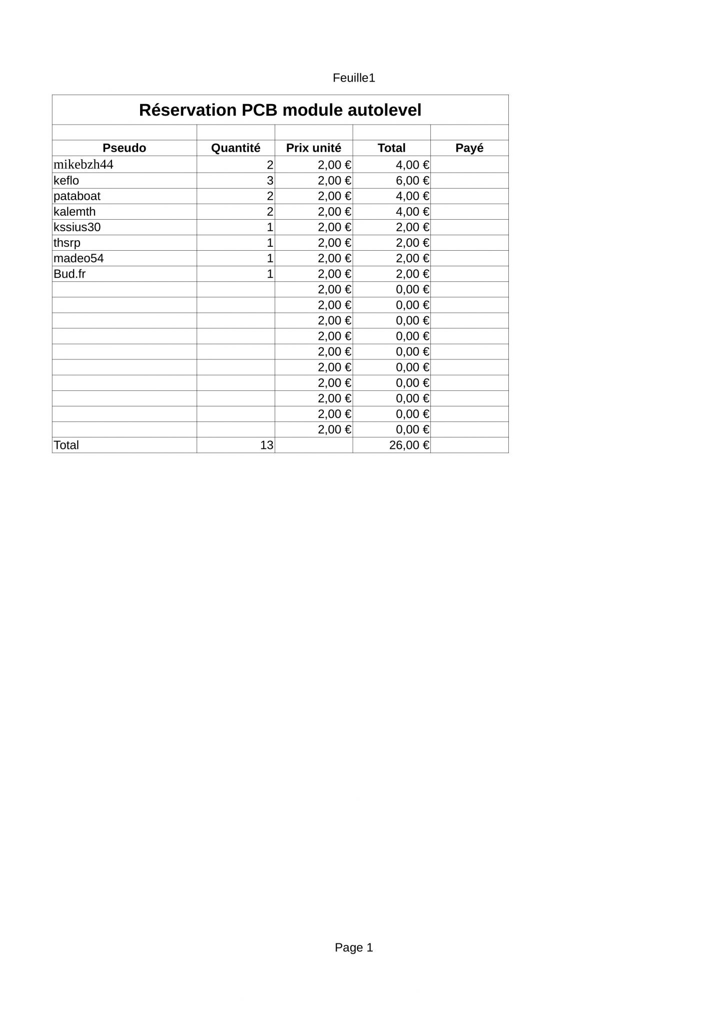

Bud.fr Posté(e) Avril 2, 2018 Partager Posté(e) Avril 2, 2018 Salut @Janpolanton, je vais me porter candidat pour le 12ème, même si je n'en ai pas l'utilité actuellement, ça servira bien un jour ou l'autre. Donc 1 pour moi. A+ Lien vers le commentaire Partager sur d’autres sites More sharing options...
Janpolanton Posté(e) Avril 2, 2018 Auteur Partager Posté(e) Avril 2, 2018 (modifié) @Bud.fr OK ça marche... J'en profite pour publier quelques liens pour le choix du matos Liste matos module autolevel.pdf Et comme c'est mon jour de bonté, je vous met le STL du support de ce module qui se fixera au dessus de la tête d'impression (prévu uniquement pour les Anet) Boitier 37x42.stl Modifié (le) Avril 2, 2018 par Janpolanton Lien vers le commentaire Partager sur d’autres sites More sharing options...

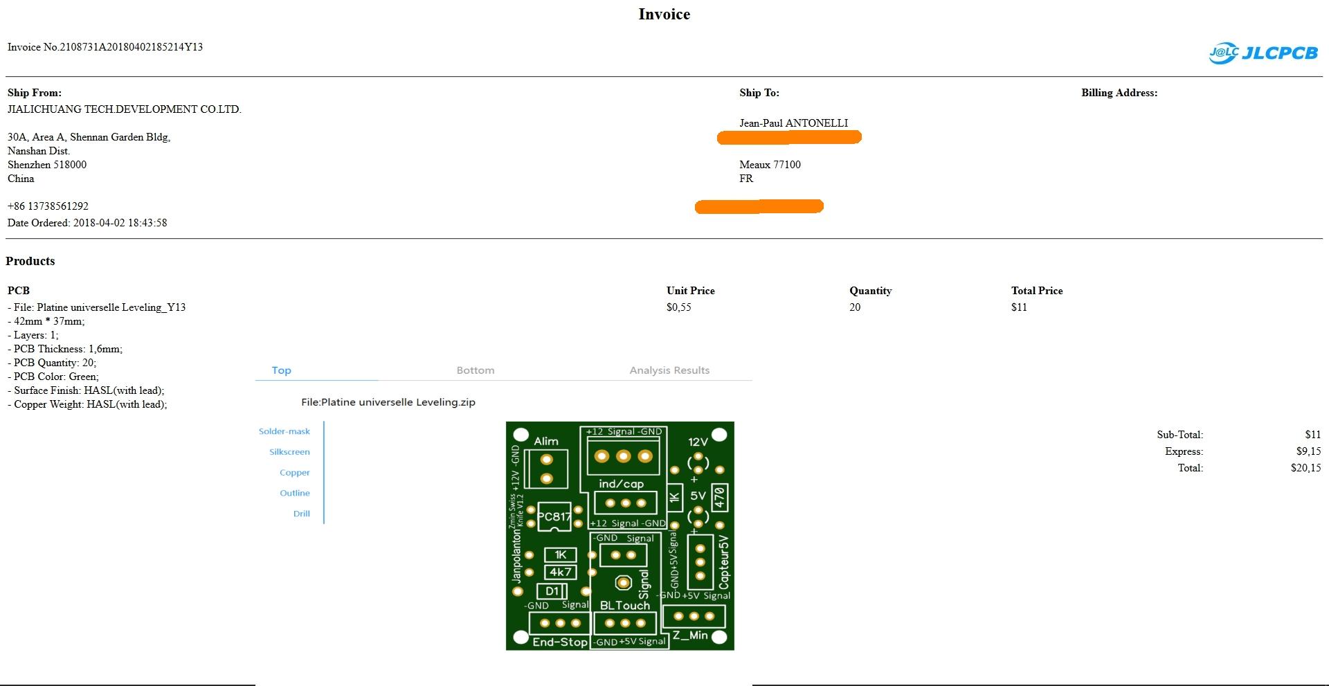

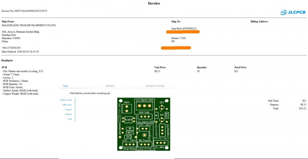

Janpolanton Posté(e) Avril 2, 2018 Auteur Partager Posté(e) Avril 2, 2018 (modifié) Je viens de passer commande pour la réalisation de 20 PCB. Ci-joint la facture totale (environ 16€ port compris). Je vends ces PCB au prix unitaire de 2€ port compris (envoi en lettre prioritaire sous enveloppe à bulle). Il n'y a plus qu'à patienter 2 semaines. Il reste 7 PCB disponibles. Modifié (le) Avril 2, 2018 par Janpolanton Disponibilité 1 Lien vers le commentaire Partager sur d’autres sites More sharing options...

Janpolanton Posté(e) Avril 2, 2018 Auteur Partager Posté(e) Avril 2, 2018 Récap des pré-commandes et dispatch des composants Lien vers le commentaire Partager sur d’autres sites More sharing options...
pataboat Posté(e) Avril 2, 2018 Partager Posté(e) Avril 2, 2018 (modifié) Le PC817 est proposé en 817B ou 817C j'ai cherché sur le net et cela semble avoir son importance, que prendre ? Pour les résistances il faut 1/4 ou bien 1/2 W ? Merci de vos réponses éclairées Modifié (le) Avril 2, 2018 par pataboat Lien vers le commentaire Partager sur d’autres sites More sharing options...
