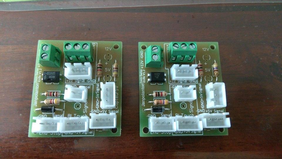

madeo54 Posté(e) Avril 24, 2018 Partager Posté(e) Avril 24, 2018 Bonjour, il est arrivé ce matin, merci ! le circuit est nickel ! Il me reste à implanter les composants. N’y connaissant rien, si l’un de vous a terminé, pourrait-il m’envoyer une photo de l’implantation des composants pour m’éviter de faire des c….ries ! Merci d’avance Lien vers le commentaire Partager sur d’autres sites More sharing options...

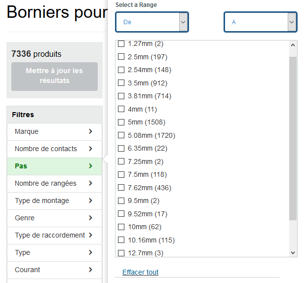

mikebzh44 Posté(e) Avril 24, 2018 Partager Posté(e) Avril 24, 2018 @Janpolanton, y a une raison particulière pour avoir utilisé des borniers 2P et 3P avec un pitch de 3.5 ? Chez E44, ils ont pas ça en stock (ils ont soit du 5 soit du 2.54). Lien vers le commentaire Partager sur d’autres sites More sharing options...
Janpolanton Posté(e) Avril 24, 2018 Auteur Partager Posté(e) Avril 24, 2018 (modifié) @mikebzh44 Je trouve que les borniers en pitch 2.54 sont vraiment petits et à mon avis plus difficiles à trouver que les 3.5. Quand au pitch 5, c'est vraiment gros. Tu n'as pas de chance... Mais tu peux souder directement les fils sur le PCB, j'avoue que c'est moins pratique... Edité : C'est dommage que tu ne sois pas allé acheter tes composants avant, j'avais donné la liste et les liens dès le 2 avril.. Modifié (le) Avril 24, 2018 par Janpolanton Lien vers le commentaire Partager sur d’autres sites More sharing options...
mikebzh44 Posté(e) Avril 24, 2018 Partager Posté(e) Avril 24, 2018 Et oui, mais je pensait pouvoir tout trouver chez E44 Et je ne peux y aller qu'en semaine après le taf. Et quand j'y suis allé l'autre jour, j'ai pas pensé demandé / vérifier car j'ai déjà des borniers CI mais ils sont pas au bon écartement. Et ça, je le vois après avoir reçu la platine. Sur une bread board, mon bornier 2P utilise 3 trous (celui du milieu ne reçoit pas de pin). Tant qu'à être dans les questions débiles, sur certains sites, les borniers sont prévus pour un Ampérage maxi, il faut prendre quoi ? Pour les LEDs, y a des trucs à respecter ? On parle de 3mm, 5mm, c'est la hauteur de "l'ampoule" je suppose. Après, écartement des pattes, voltage, ampère, ... ? Lien vers le commentaire Partager sur d’autres sites More sharing options...
Janpolanton Posté(e) Avril 25, 2018 Auteur Partager Posté(e) Avril 25, 2018 (modifié) Il y a 7 heures, mikebzh44 a dit : Tant qu'à être dans les questions débiles, sur certains sites, les borniers sont prévus pour un Ampérage maxi, il faut prendre quoi ? Pour les LEDs, y a des trucs à respecter ? On parle de 3mm, 5mm, c'est la hauteur de "l'ampoule" je suppose. Après, écartement des pattes, voltage, ampère, ... ? Il n'y a pas de questions débiles... Les borniers au pas de 3.5mm sont prévus pour 10A /125VCA très largement dimensionnés pour l'usage. Ceux de 2.54mm sont prévus pour 6A /63V et ceux de 5mm pour 13.5A / 300VCA. Il existe une quantité impressionnante de pas allant de 1.27mm à 18.8mm. Le choix est large et j'ai choisi une valeur intermédiaire bien représentée (912 modèles différents pour le pas 3.5mm chez RS Composant). L’ampérage importe peu pour cette platine. Pour les LED, c'est le Ø qui est en 3mm ou en 5mm et dans notre cas, ça n'a pas d'importance. L’écartement des pattes est toujours de 2.54mm. La patte la plus longue représente l'anode (ou le +). La cathode est signalée par le méplat sur la base de la LED. Modifié (le) Avril 25, 2018 par Janpolanton Lien vers le commentaire Partager sur d’autres sites More sharing options...

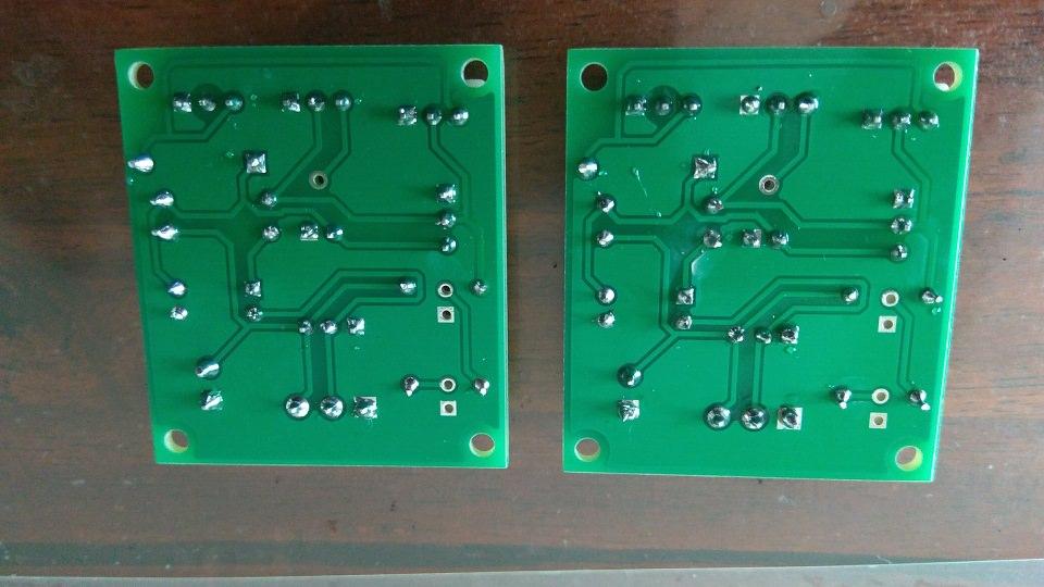

mikebzh44 Posté(e) Mai 2, 2018 Partager Posté(e) Mai 2, 2018 C'est bon, mes 2 platines sont faites (manque juste des LEDs) : La semaine prochaine, je suis en vacances, j'espère câbler et tester tout ça 2 Lien vers le commentaire Partager sur d’autres sites More sharing options...
