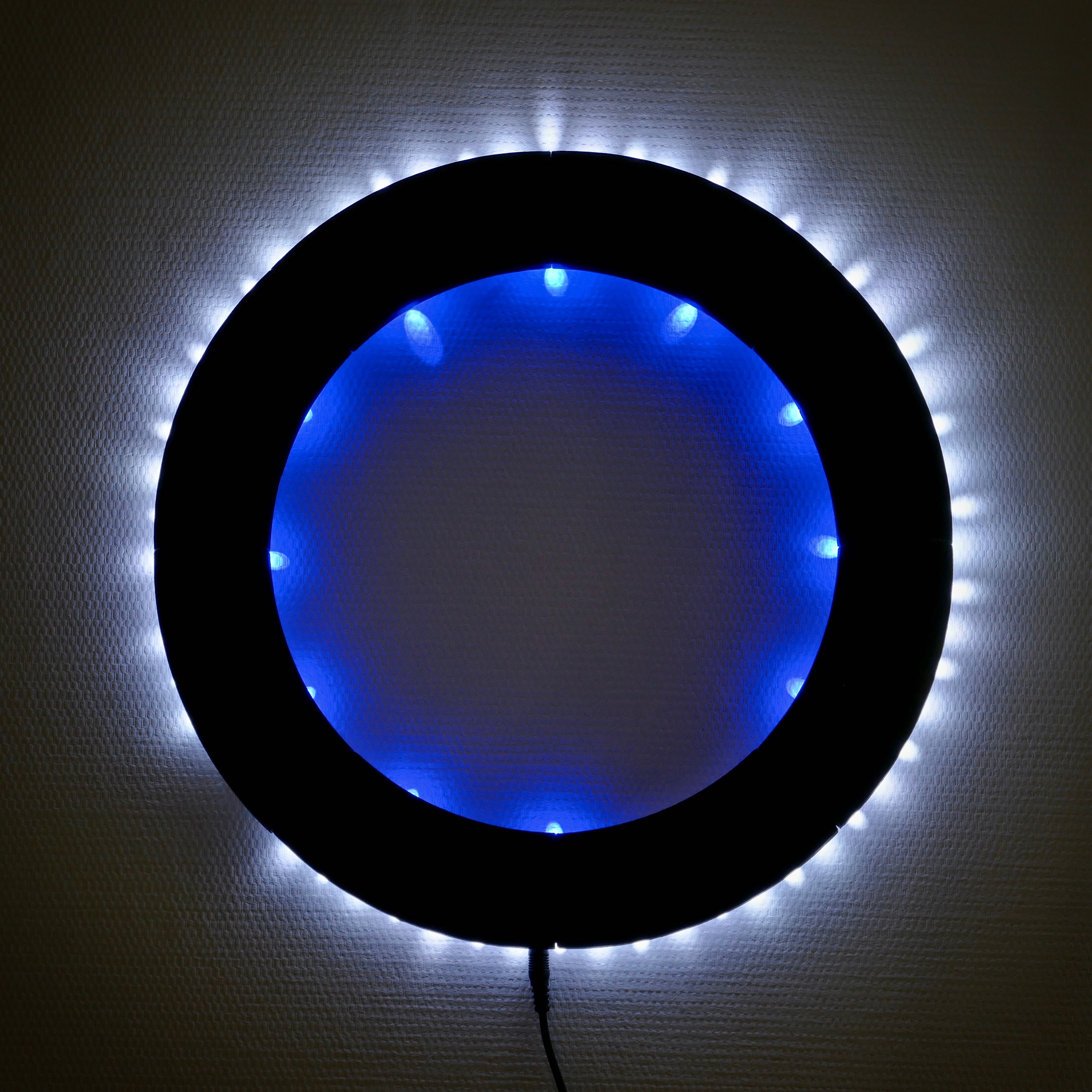

Je vais vous présenter mon projet d'horloge analogique à leds qui m'a pris plusieurs dizaines d'heures au total et que j'ai enfin fini ! Je n'ai rien de particulier à vous demander mais j'ai pensé que ce serait sympa de vous le présenter.
Mon idée de départ vient de l'horloge "equinox clock" (que j'ai découvert sur google) qui se présente sous forme d'un anneau noir avec des leds sur le périmètre extérieur et qui indiquent l'heure en s'éteignant, les zones d'ombres représentent alors la position des aiguilles de l'heure et des minutes. La forme est très épurée et la réfraction des leds sur le mur rend super bien sur les photos.
Mon horloge est un peu différente, elle conserve la forme d'anneau, mais il y a des leds sur le périmètre extérieur et intérieur : 60 leds blanches à l'extérieur pour les 60 minutes, et 12 leds bleues à l'intérieur pour ... les 12 heures.

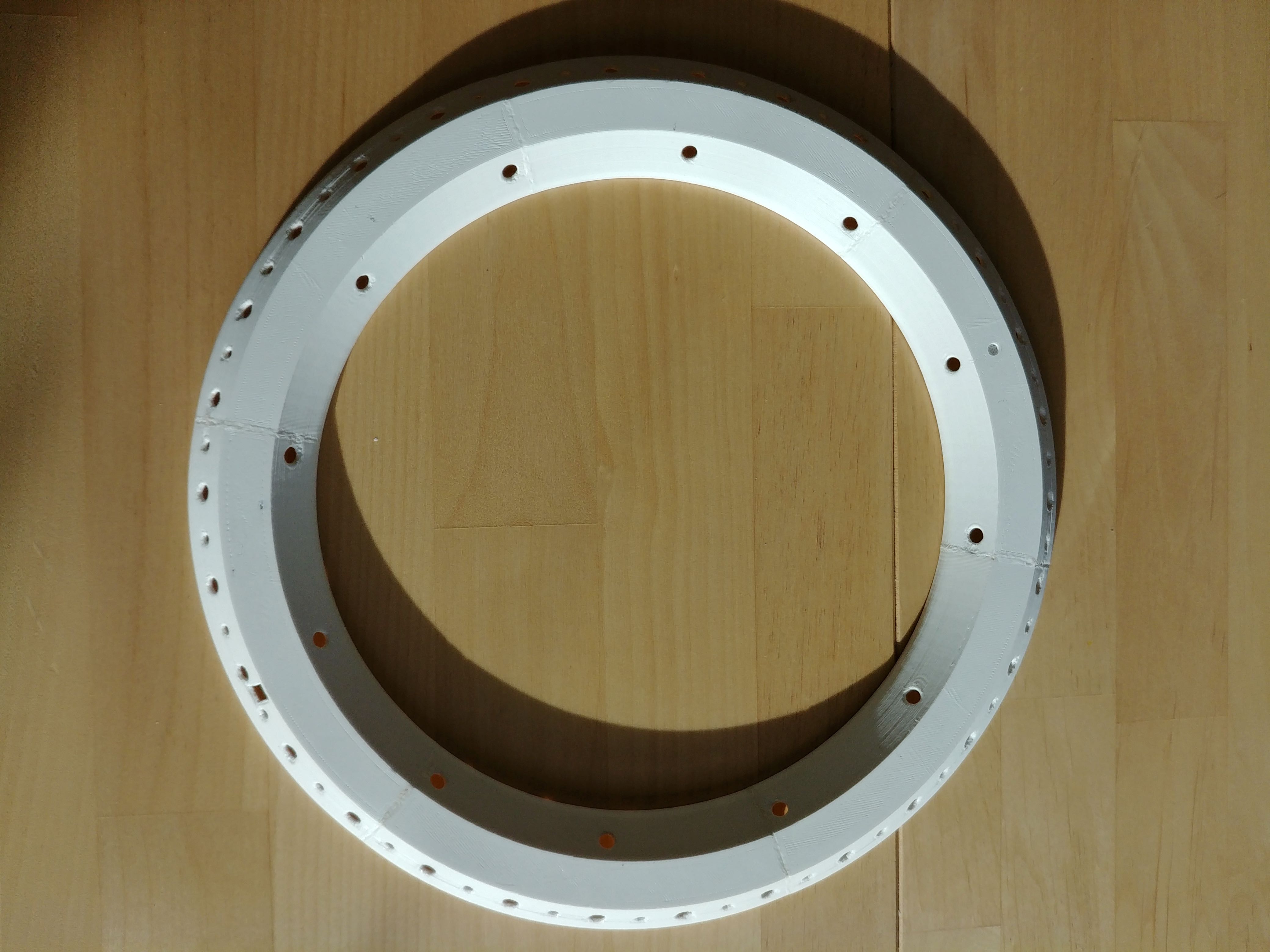

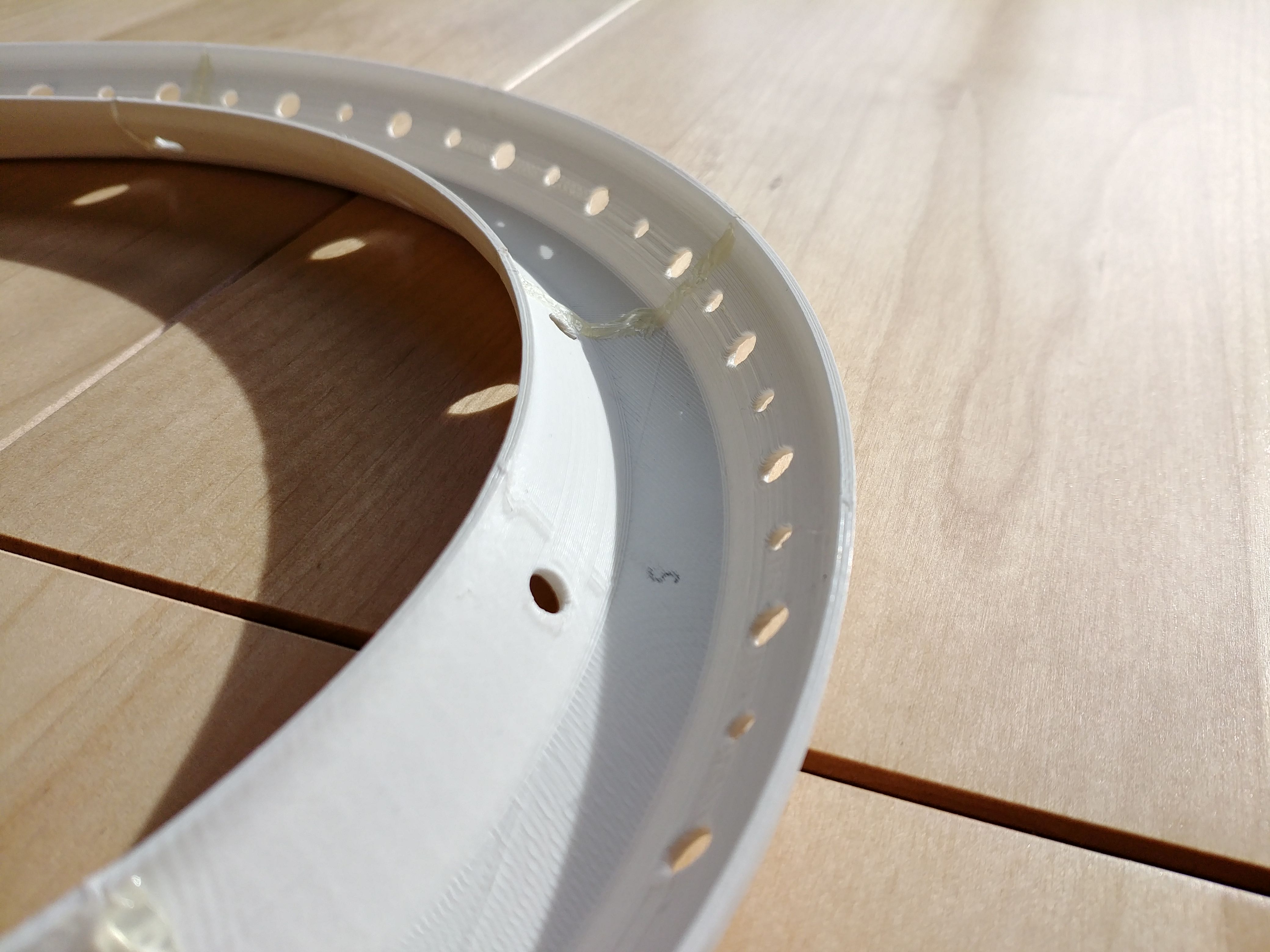

L'anneau est en plusieurs parties, d'abord les 6 parties inférieures avec les trous pour les leds, imprimés en pla blanc et soudées au fer à souder (+ renfort à la colle chaude à l'intérieur)...

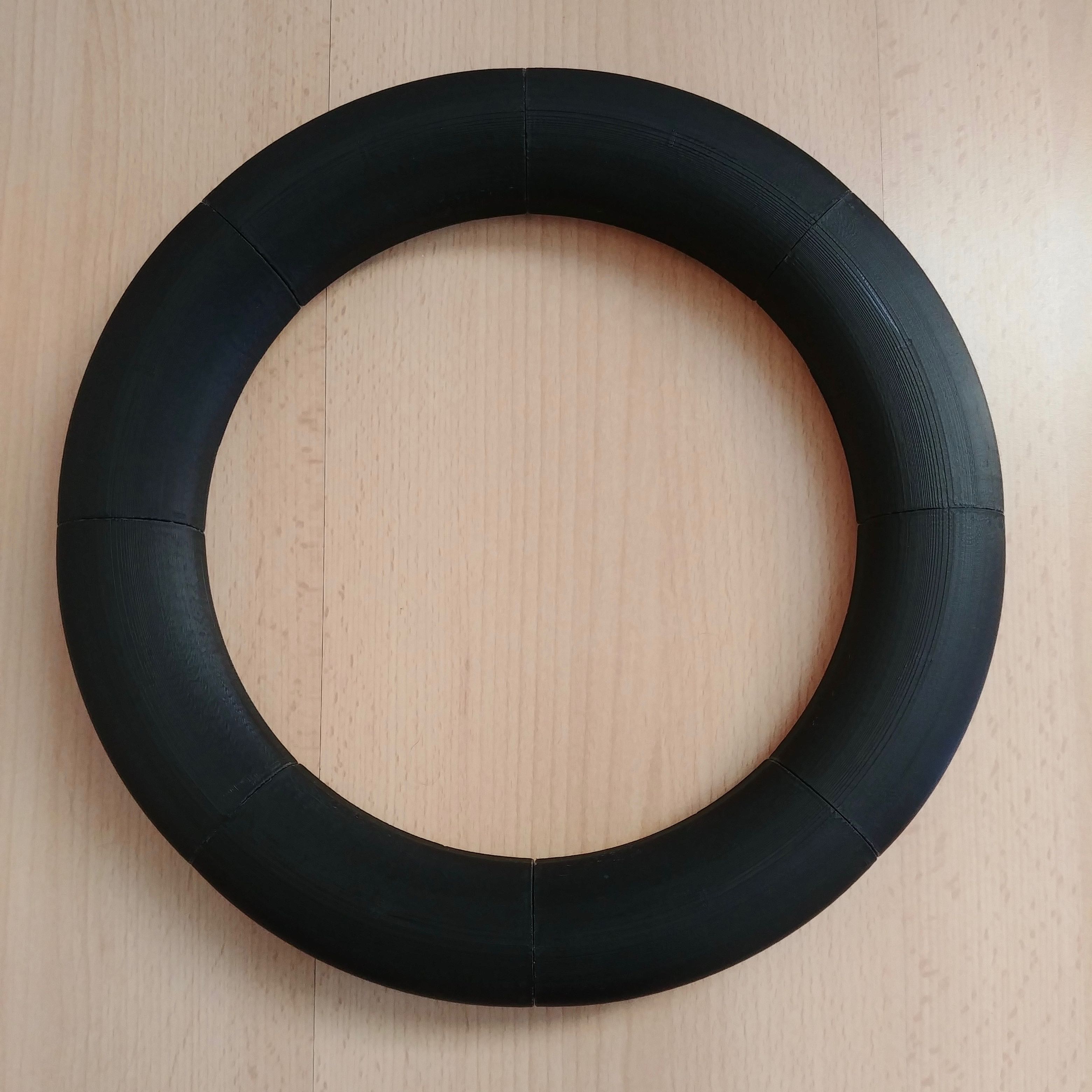

... ensuite la partie supérieure en 8 parties indépendantes, imprimés en pla noir. Ces parties se clipsent sur la base blanche et sont retirables (pour pouvoir réparer au cas où, et changer l'heure)

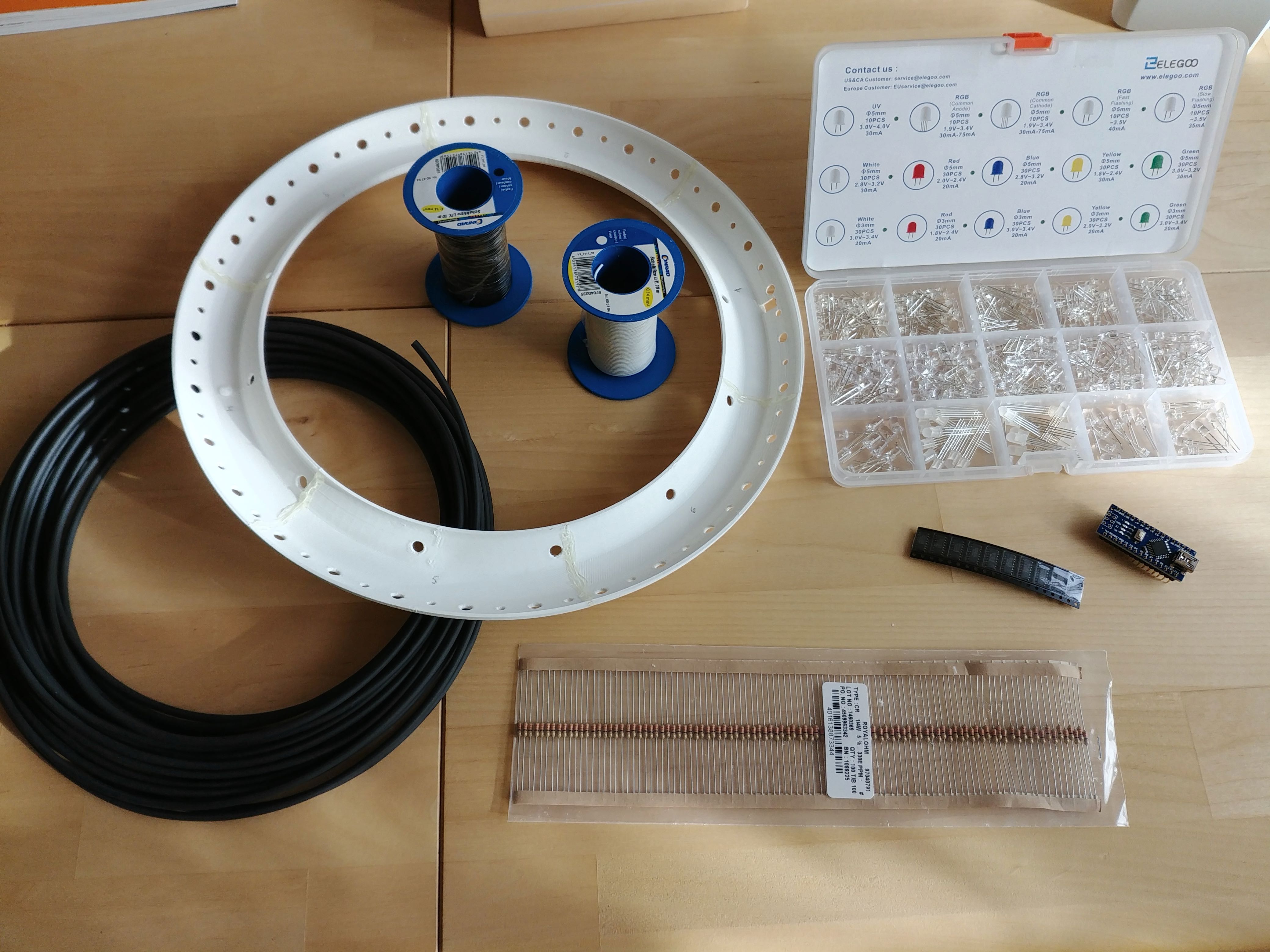

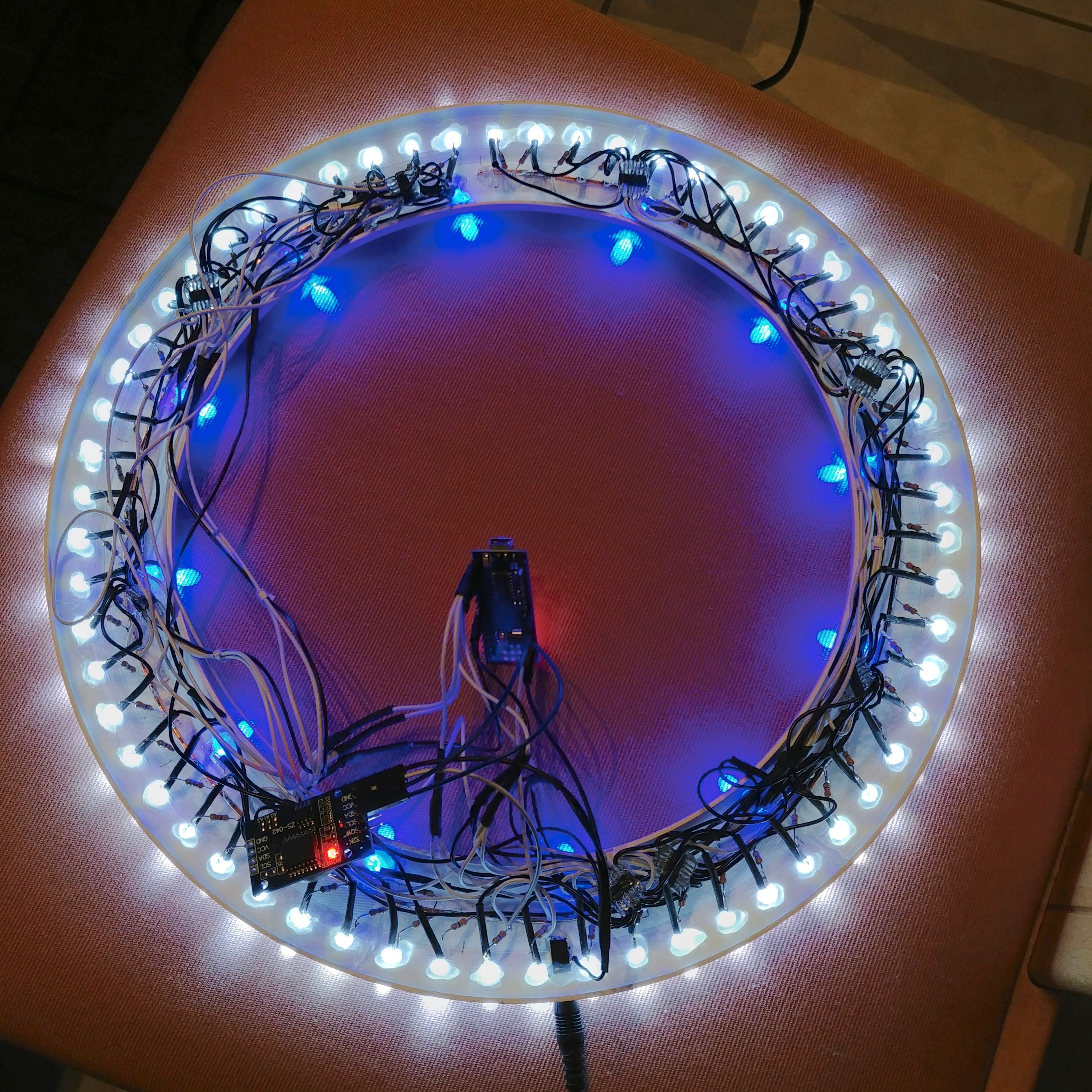

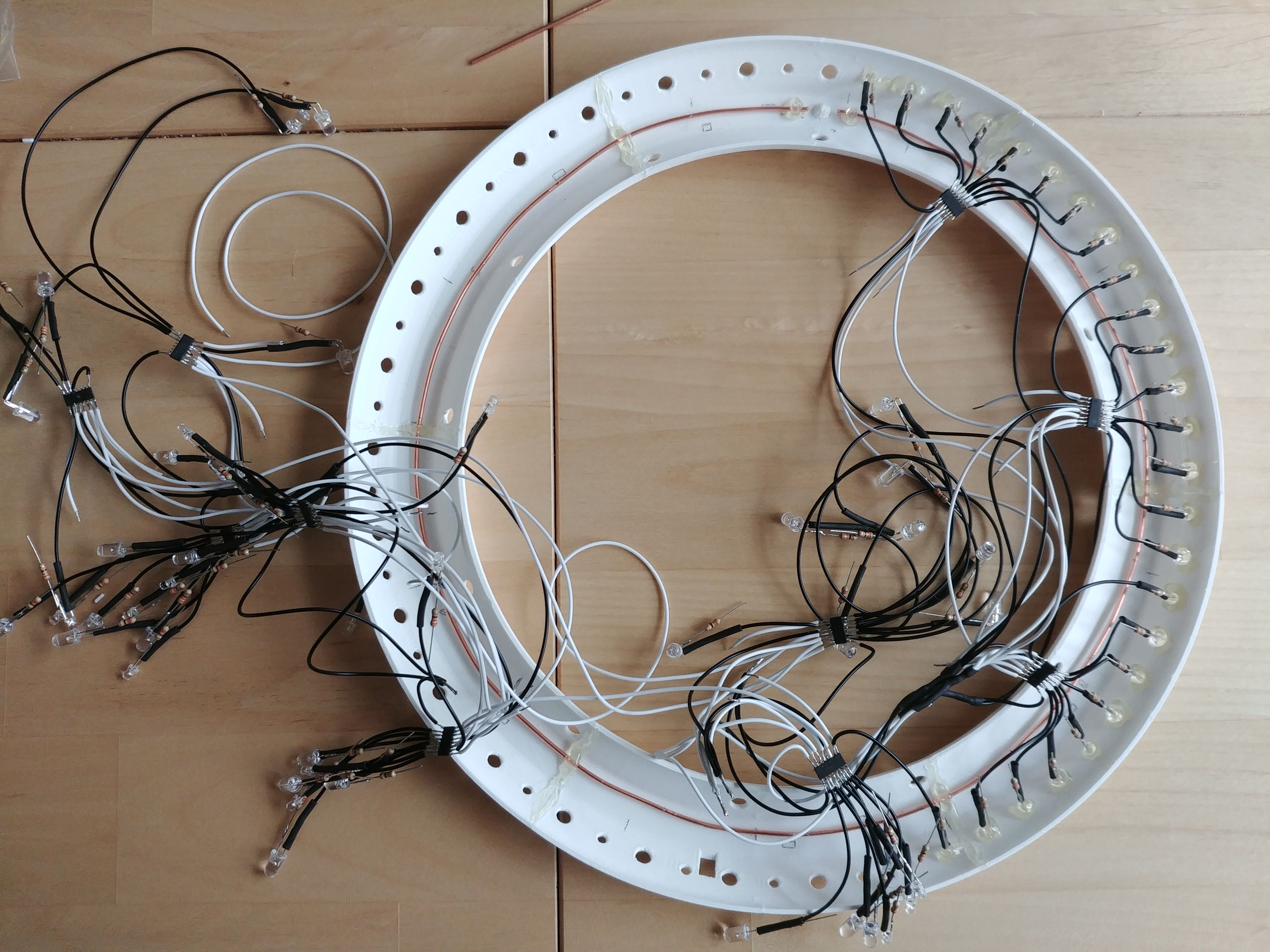

Prochaine étape (et la plus longue) : câblage/soudures etc. L'électronique est à base d'Arduino nano, reliée à un module d'horloge avec pile (pour conserver l'heure) et reliée à 10 puces 74hc595 montées en série qui permettent de contrôler les 72 leds. Normalement 9 suffisent mais comme j'ai séparé heure et minutes dans le code c'est plus simple. L'alimentation se fait en 5V sur une prise usb d'au moins 1A (environ 600mA mesurés), chaque led est montée avec une résistance 330ohm. Pour faire plus simple j'ai collé un gros câble rigide au fond entièrement dénudé pour le 5V.
15m de fil, 3m de gaine, 2 bâtons de colle chaude, 72 résistances et 72 leds plus tard ...
jiCW.jpg Toutes les leds s'allument, miracle !

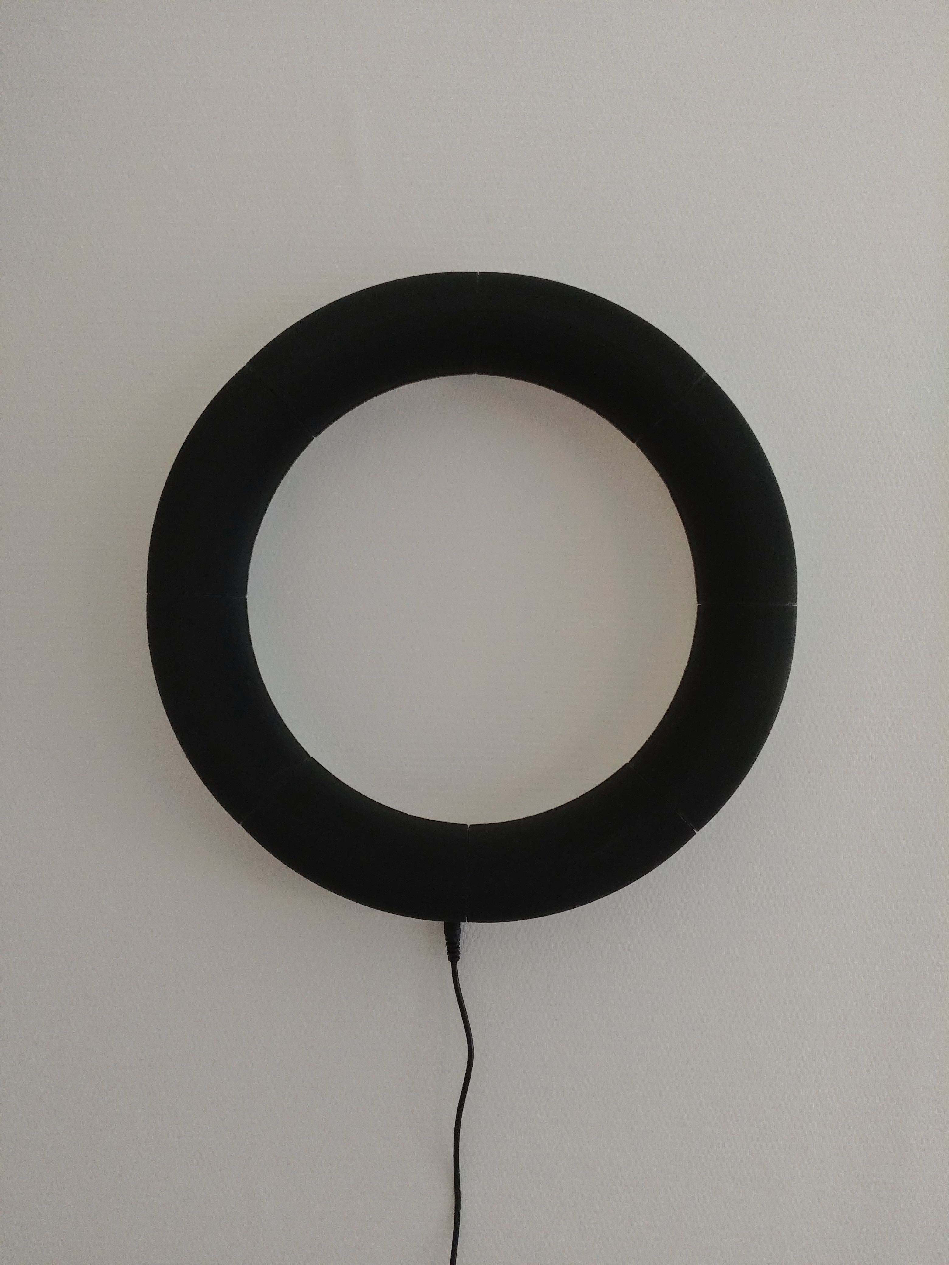

Pour finir : insertion du code, un peu de câble-management et mise en place du couvercle. Et l'horloge est finie !
Finalement je trouve que ça rend super bien !

L'idée c'était d'avoir 12 leds bleues pour les heures comme une vrai horloge et 60 leds blanches pour les minutes, mais comme les leds blanches sont assez rapprochées il y en a 3 qui s'éteignent pour mieux voir la zone éteinte. Les leds pour les heures sont bien visibles car elles servent de repère pour lire les minutes.
Bien sûr cette horloge est plus décorative qu'autre chose, mais comme j'aime pas les choses qui servent à rien, elle donne quand même l'heure :)
Les leds éclairent fort donc pour un meilleur rendu sur la dernière image j'ai réduit la luminosité. Tous ceux qui l'ont vu en vrai me demandent : "tu l'as acheté où ?" :D

J'ai acheté certaines choses en plus grande quantité, comme un kit de 3 arduino nano (environ 9€ sur Amazon), un kit de 350 leds de différentes couleurs (15€ sur Amazon), ensuite les pièces plus spécifiques viennent de Conrad : les 10 puces 74hc595 à 2€ (pour pouvoir piloter toutes les leds), du câble 0,14mm² (environ 15m pour 3€), de la gaine thermorétractable (environ 4m pour 3€), et enfin du matériel d'usage comme de l'étain ou de la colle chaude et biensûr une bobine de PLA (environ un tiers d'une bobine de 1kg)
En tout ça fait moins de 50€, mais beaucoup d'heures de travail :D

esp01 ?  Il n'y en a pas ... Tu parles peut-être du module d'horloge (un Ds3231), qui est plutôt indispensable pour une horloge ^^ Il possède une pile, permettant de garder le circuit interne du module en fonction pour être toujours à l'heure, même si l'horloge est débranchée
