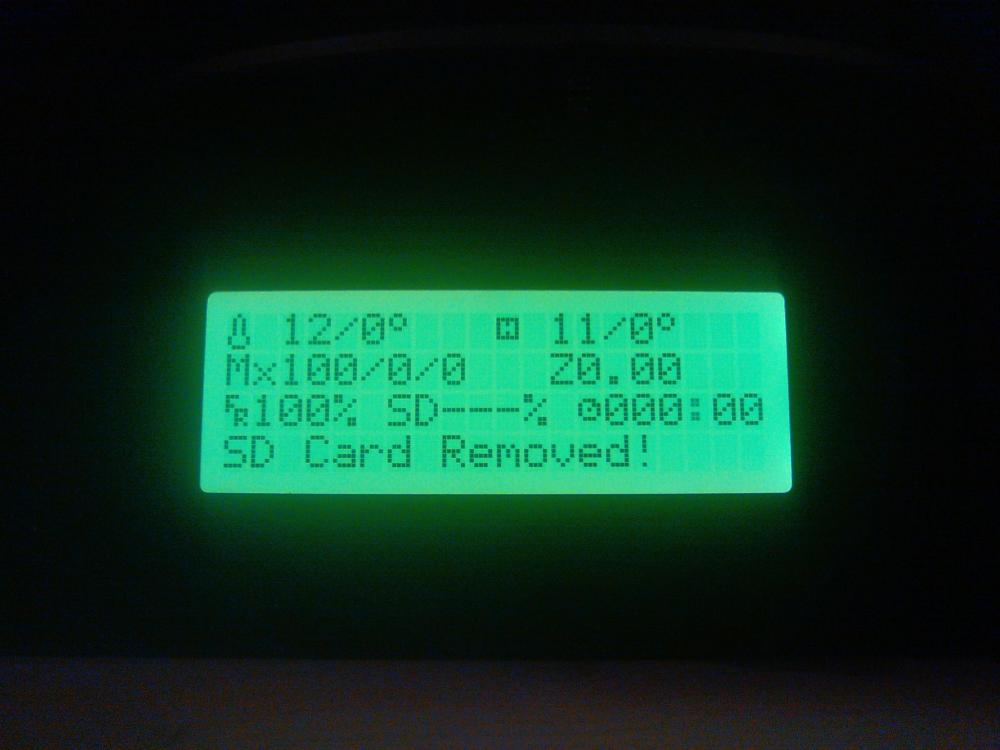

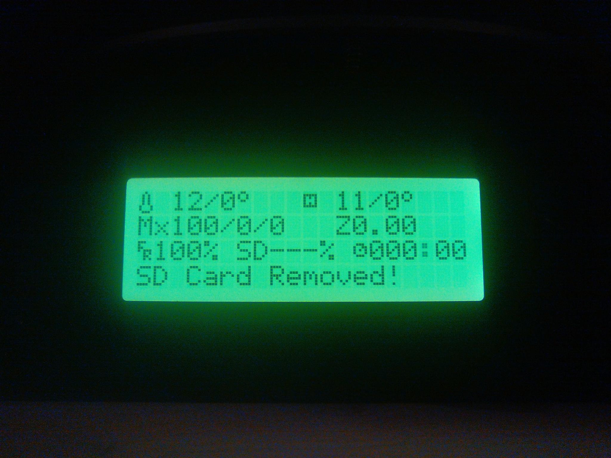

zyban Posté(e) Avril 3, 2018 Partager Posté(e) Avril 3, 2018 (modifié) Bon ben voici, C'est une carte GTM32 pro avec des A4988, l'écran c'est LCD2004 connecté avec FPC Ribbon cable. Le firmware est de STM 32 ST-LINK ???et c'est un fichier .bin et il faut l'uploader avec Hyperterminal. Comme j'ai la dernière version (1.0.03), il est inutile de le réinstaller mais la méthode c'est de dire que l'imprimante est un téléphone, vous me suivez?, Pas moi! - température affichée inférieure de 4-5° à la température réelle - En contrôle manuel dans Repetier 2.0.5 quand on clique dans le champ x/y tout se passe bien, le Home se fait bien aussi - A 55° le lit est à peine tiède, je dirais même pas 30°... -Pour la tête, ça à l'air correct mais j'ai juste mis mon doigt dessus, je n'ai pas fait de mesure. Par contre si on clique sur Z (1mm) que ce soit vers haut ou vers le bas les moteurs ne s'arrêtent plus, ils descendent ensemble ou remontent ensemble sans tenir compte de la valeur donnée. - Je n'ai pas encore fait de tests sur les extrudeurs car je suis surpris de la rigidité des tubes en PTFE et aucun détail dans les instructions de montage sur la façon de les couper. Mais faut-il les couper? Merci d'avance pour l'aide que vous pourrez m'apporter Modifié (le) Avril 3, 2018 par zyban Lien vers le commentaire Partager sur d’autres sites More sharing options...

zyban Posté(e) Avril 3, 2018 Partager Posté(e) Avril 3, 2018 (modifié) il y a 38 minutes, hidius a dit : C'est quoi comme carte de gestion la dedans ? A mon avis un petit marlin tout neuf, ca devrait pas lui faire de mal !? Salut @hidius , Je viens d'ajouter les caractéristiques de la carte dans le post au-dessus pendant que tu me répondais. Penses-tu qu'on puisse y taper un Marlin? Le processeur c'est un STM32... Modifié (le) Avril 3, 2018 par zyban Lien vers le commentaire Partager sur d’autres sites More sharing options...

L'ami René Posté(e) Avril 3, 2018 Partager Posté(e) Avril 3, 2018 il y a 34 minutes, zyban a dit : Bon ben voici, C'est une carte GTM32 pro avec des A4988, l'écran c'est LCD2004 connecté avec FPC Ribbon cable. ... Par contre si on clique sur Z (1mm) que ce soit vers haut ou vers le bas les moteurs ne s'arrêtent plus, ils descendent ensemble ou remontent ensemble sans tenir compte de la valeur donnée. ... Bonjour Zyban, Comme déjà indiqué dans mes sujets de modification des Rostock 301, c'est la version « 1.1.0 A » que j'utilise et qui est le moins bogué. Je ne répondrai pas ici aux questions qui trouve leur réponse dans mes sujets de modification des Rostock 301, ici et sur les autres forums déjà cités plus haut ou accessibles par ces liens. Désolé, mais je ne touche plus à l'impression 3D depuis plusieurs mois faute de temps, donc ici je vais répondre un minimum faute de temps... Selon que vous utilisiez trois filaments ou un vous devrez modifier l'imprimante physiquement pour qu'elle fonctionne, mais là je vous avais prévenu, dommage pour vous... Je suis bien compatissant, Cordialement, L'ami René Lien vers le commentaire Partager sur d’autres sites More sharing options...

L'ami René Posté(e) Avril 3, 2018 Partager Posté(e) Avril 3, 2018 il y a 10 minutes, zyban a dit : Salut @L'ami René, j'ai en effet vu tes commentaires mais il est peut-être possible de changer le firmware pour y mettre quelque chose qu'on peut bidouiller ou mettre une autre carte que celle-là avec un meilleur software. Oui Zyban, Moi aussi j'aimerais remplacer le micrologiciel "firmware" par un original et un pur Merlin Delta 3 couleurs/extrudeurs, mais je n'ai pas l'expertise et le temps de le faire, mais je suis preneur de la solution si l'un ou l'une d'entre vous réussi à le faire fonctionné correctement sur la carte contrôleur 32 bits d'origine GTM32 Pro, en soit, la carte contrôleur est parfaite. C'est le service après-vente et les programmeurs-analystes de Geeetech qui sont de vrais délinquants pourris et mal honnêtes ou leurs chefs, le problème ! Cordialement, L'ami René Lien vers le commentaire Partager sur d’autres sites More sharing options...

hidius Posté(e) Avril 3, 2018 Partager Posté(e) Avril 3, 2018 il y a 54 minutes, zyban a dit : j'ai en effet vu tes commentaires mais il est peut-être possible de changer le firmware pour y mettre quelque chose qu'on peut bidouiller ou mettre une autre carte que celle-là avec un meilleur software. ca passera surement par le changement de carte, leur firmware est bien fermé Lien vers le commentaire Partager sur d’autres sites More sharing options...
L'ami René Posté(e) Avril 3, 2018 Partager Posté(e) Avril 3, 2018 Bonjour Hidius, Mais il faut savoir (sous réserve de la preuve du contraire) que Geeetech utilise illégalement le code source de Merlin comme base sur cette carte contrôleur. Et Geeetech contrairement à la licence de Merlin, Geeetech ne fournit pas leur version des sources de cette carte ! Est-ce que cela s’appellerait une entreprise criminelle, délinquante, illégale, frauduleuse, etc. ? Cordialement, L'ami René Lien vers le commentaire Partager sur d’autres sites More sharing options...
zyban Posté(e) Avril 3, 2018 Partager Posté(e) Avril 3, 2018 (modifié) il y a 38 minutes, hidius a dit : ca passera surement par le changement de carte, leur firmware est bien fermé Oupsss, je mettais ça comme dernière solution... Personne n'a essayé d'y flasher un Marlin? Sinon, tant pis je changerai de carte mais je ne m'y connais pas trop. Il faudrait un software souple permettant de régler les débits des 3 extrudeurs. J'ai vu un truc sur reprap avec une configuration 16 couleurs pour cette carte-ci il me semble, je vais voir de ce côté pour le moment... De toute façon je ne suis pas pressé mais ça veut dire que des gars ont réussi à mettre des paramètres à eux en flashant la carte Modifié (le) Avril 3, 2018 par zyban Lien vers le commentaire Partager sur d’autres sites More sharing options...
