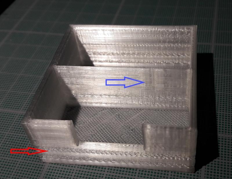

TOUFF Posté(e) Mars 31, 2018 Auteur Partager Posté(e) Mars 31, 2018 cet aprem en allant chercher du PLA translucide, j'ai un peu discuté avec le vendeur. Je lui avais fait part sur une pièce précédente de problème de fils et de bavures sur certaines parties seulement de mon impression ( PLA noir aussi mais d'une autre marque). quand je lui ai part à nouveau de ce problème sur l'impression dont je vous parlais plus haut, il m'a parlé d'un client qui avait rencontré le même problème. Celui-ci s'était rendu compte que cela provenait de la tête de chauffe (hot-end). Sur le modèle de de la CR-10S on voit que la tête d'impression n'est pas centrée: hors il s'avère que je n'ai plus de papier isolant. Il s'était détérioré, je l'avait donc enlevé pensant qu'il n'était là que pour éviter une perte de chaleur nuisible en terme de consommation d’énergie. Cependant ce surplus de chaleur pourrait avoir une conséquence lors de l'impression, d'autant plus à haute température. Le fait que la tête d'impression ne soit pas centrée pourrait aussi expliquer le fait que le phénomène de fil soit présent que d'un coté de mon impression. En effet la tête de chauffe ne passerait pas de la même manière au dessus des faces en cours d'impression. Suis-je clair ? Pas facile à expliquer ! Je vais donc commander du papier isolant et on retestera. Je vous tiendrai au courant. En attendant je suis passé au PLA Premium de Emotion Tech. Voici le résultat de mon premier test avec les param suivants: la flèche bleue correspond haut saut de la tête d'impression sur la face avant. C'est parfait aucun filament contrairement au PLA noir. Aucun fil d'araignée non plus. par contre la flèche rouge montre un petit souci qui ressemble à ce que j'ai eu sur mon impression en noir mais sans les filaments. Il me semble que les portes de mon caisson étaient fermée jusqu'à la moitié de l'impression puis je les ai laissées ouvertes. Cela pourrait à ce moment là confirmer un problème du surchauffe. je refais un test en montant de 200°C à 205°C mais en laissant les porte ouvertes de mon caisson. A suivre... Lien vers le commentaire Partager sur d’autres sites More sharing options...
rmlc460 Posté(e) Mars 31, 2018 Partager Posté(e) Mars 31, 2018 Je ne crois pas une seconde, s'agissant de PLA, que ce soit une question de température de l'environnement. Pas plus que le fait que le canal du fil soit déporté. L'inertie thermique de l'alu de la tête, allié à la puissance de la résistance de chauffe, suffit à réguler la chose. Et l'isolant coton permet tout au plus d'éviter un peu de dissipation, mais il y a plein de gens qui n'en utilisent pas, et ils n'ont pas l'air de s'en plaindre!! Les problèmes d'environnement concernent principalement l'ABS, pas le PLA. Une autre piste de recherche, en revanche, c'est le refroidissement du tube, et aussi de la buse. Si tu es resté sur la configuration d'origine, penche-toi sur l'efficacité des ventilos. C'est une science à part entière, un peu difficile à appréhender. Mais ce n'est pas pour rien que pratiquement tous ceux qui font de beaux prints sont passés à un fang... Quant à compter faire des économies d'énergie avec ça, là, tu ferais bien d'essayer de calculer ce que ça représente... et de comparer avec la débauche d'énergie du lit chauffant! La tête, c'est peanuts, à côté! Au passage, je te ferais remarquer que le corps de chauffe peut être positionné à 180°... Lien vers le commentaire Partager sur d’autres sites More sharing options...
TOUFF Posté(e) Mars 31, 2018 Auteur Partager Posté(e) Mars 31, 2018 il y a 2 minutes, rmlc460 a dit : Quant à compter faire des économies d'énergie avec ça, là, tu ferais bien d'essayer de calculer ce que ça représente... je te rassure ça ne m'a pas traversé l'esprit non j'imaginais seulement une incidence en terme de surchauffe de la parois en cours d'impression. De toute façon ça ne pourra pas faire de mal de remettre cet isolant. En ce qui concerne l'impact de l'environnement (aux portes fermées ou non de mon caisson par exemple), je ne sais pas. Mais chose étonnante quand même, cet aprem, j'ai lancé un print avec le PLA noir pendant que j'étais sorti. Les portes étaient fermées, et cette fois j'avais des filaments sur la totalité de ma pièce. Coïncidence.. peut-être. Je ne peux pas vraiment comparer à celle que je vous ai montrée en début du post puisqu'il d'agissait d'une un peu différente. Il faudrait que je fasse une test avec le PLA noir pour une même pièce, une fois porte ouverte , une autre fermée. Mais bon les tests ça va 5 minutes... trop de tests, tue le test ! il y a 15 minutes, rmlc460 a dit : Au passage, je te ferais remarquer que le corps de chauffe peut être positionné à 180°... heu... j'ai loupé un truc là que veux tu me faire remarquer ? Lien vers le commentaire Partager sur d’autres sites More sharing options...
rmlc460 Posté(e) Mars 31, 2018 Partager Posté(e) Mars 31, 2018 (modifié) je l'avait donc enlevé pensant qu'il n'était là que pour éviter une perte de chaleur nuisible en terme de consommation d’énergie. Ah ok, c'est ce que j'avais compris! Ben tout simplement je voulais dire que le fait d'ouvrir la porte ne joue pas sur la température de la tête, et le fait que le canal ne soit pas centré! En revanche le coup du refroidissement du fil par le ventilo, ça c'est du sérieux. As-tu consulté le post à ce sujet? (bon, je sais, il y a plein de digressions dans la discussion, comme d'hab, mais quand on s'est bien imprégné de l'esprit du truc, ça peut aider à y voir clair). Le petit radial centrifuge d'origine, c'est juste une horreur. Bon, c'est vrai que ce qui m'a motivé au début, c'était surtout les problèmes de nuisance sonore. Mais nicolas65 m'a ouvert les yeux, et il était dans le vrai! D'ailleurs, quand on voit ce qu'il sort, on ne peut être que convaincu... Modifié (le) Mars 31, 2018 par rmlc460 Lien vers le commentaire Partager sur d’autres sites More sharing options...

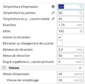

ShagoY Posté(e) Avril 1, 2018 Partager Posté(e) Avril 1, 2018 (modifié) Le 31/03/2018 at 15:21, TOUFF a dit : quand à changer de filament j'en ai déjà testé au moins 5 ou 6. Et aucun n'est sorti du lot. Sans compter que le changement de couleurs dans une même marque réagit parfois de manière différente alors qu'on n'a pas changé de paramètres. Là encore, c'est un peu la loterie je trouve. une chose est certaine si je trouve le bon réglage pour un fil, je n'en changerai plus. je préfère sortir ma bombe de peinture si besoin ! Ce n'est plus une loterie si tu tests chaque bobine avec une "towertemp", oui c'est peut être fastidieux mais vu que ça ne prends qu'une dizaine de minute... Je n'utilise pas ta marque mais du ICE FILAMENT et j'ai aussi des différences entre certaines couleurs. C'est tout à fait normal selon moi (pigment/etc..). Il y a 17 heures, TOUFF a dit : Sur le modèle de de la CR-10S on voit que la tête d'impression n'est pas centrée hors il s'avère que je n'ai plus de papier isolant. Il s'était détérioré, je l'avait donc enlevé pensant qu'il n'était là que pour éviter une perte de chaleur nuisible en terme de consommation d’énergie. Cependant ce surplus de chaleur pourrait avoir une conséquence lors de l'impression, d'autant plus à haute température. Le fait que la tête d'impression ne soit pas centrée pourrait aussi expliquer le fait que le phénomène de fil soit présent que d'un coté de mon impression. En effet la tête de chauffe ne passerait pas de la même manière au dessus des faces en cours d'impression. Ton print se fera en fonction de l'endroit de ta buse (Offset), pas du centre de ton bed. Donc je ne vois pas le probleme Par contre, tu as viré l'isolant.. Et ça ce n'est vraiment pas bon ! Tu dois avoir une sacré courbe de température au niveau de ta buse , sachant que cela à une influence sur la qualité des prints, je serais curieux de la voir... Pour information, dans les dernières version du firmware Marlin, il existe le système d'autotune PID de la buse et du bed, ceci permet de lisser la courbe de température en fonction de ta machine. J'avais eu des fluctuations entre -5°/+5°, je te raconte pas l'état de mes couches... De plus, si tu fais des towertemp, tu vas vite comprendre qu'il peut avoir d’énorme différence juste pour 5°c d'intervalle... Il y a 15 heures, TOUFF a dit : j'avais lu le début de ton post avant de changer mes ventillos (sauf le radial pour le moment). Super post d’ailleurs comme toi j'avais de gros problèmes de nuisance sonore puisque ma voisine du dessous entendait certains sons ! Et oui les immeubles des années 70 c’est pas terrible coté insonorisation. Donc parmi les modifications que j'ai apporté à mon imprimante les ventillos en faisaient parti avec le caisson et les amortisseurs sur les moteurs. je vais me pencher aussi sur un Feng, il faut que je cherche lequel imprimer. Il existe un excellent moyen rapide et simple pour réduire les vibrations les plus "graves/basses" (Donc celle qui se propage le plus facilement) de se transmettent aux oreilles des voisins, ce sont les pieds en balle de squash (golf/tennis/Etc..), perso j'ai celle-ci : https://www.thingiverse.com/thing:2751152 Pour avoir tester plusieurs Fangs différents, je me suis arrêter sur celui-ci : https://www.thingiverse.com/thing:2759439, il est entrain de faire fureur un peu partout, je te conseille de lire/voir les vidéos pour te faire une idée Tu trouveras aussi quelques photos et test sur le fil de @yopla31, je le compare (vite fait) avec un autre fang pourtant assez connu.. Et c'est le jour et la nuit ! Sinon pour tes prints, essaye en supprimant complètement le "mode détour" (combing) sous Cura et je n'en suis pas sûr mais as-tu la dernières version de celui-ci (3.2.1) ? Pour les déplacements, il faut garder en tête que les slicers tentent de trouver la meilleur méthode entre "qualité" et "vitesse". Il y a donc parfois des fonctionnalités qu'il vaux mieux désactiver (et d'autre à activer) selon le type de print que l'on fait. Par exemple, le coasting/le z-steam/combing/etc.. Modifié (le) Avril 1, 2018 par ShagoY Lien vers le commentaire Partager sur d’autres sites More sharing options...
ShagoY Posté(e) Avril 1, 2018 Partager Posté(e) Avril 1, 2018 (modifié) Il y a 15 heures, rmlc460 a dit : Le 4010 peut être suffisant pour l'extraction sur le refroidisseur Ici on est dans le cas d'un "maintien" à bonne température du hotend (D'ailleurs celle-ci n'est pas excessif) et non dans une optique de faire passer un maximum volume d'air d'un volume à un autre, voila pourquoi d'origine ils soufflent vers le hotend et non l'inverse. Dans le cas d'extraction, tu ne fais qu'aspirer l'air chaud provenant du bed, "obligeant" donc celui-ci a passer par le hotend. A cela , il faut garder à l'esprit que l'air est plus refroidit par le mouvement/flux après le passage dans le ventilateur (push) que dans le cas d'une extraction (pull), le sens a donc une certaine importance. Après il faut relativiser.. On ne parle pas de température extrême ici... . Perso, j'ai un ordi équipé de watercooling et j'ai passé pas mal d'heure de test la dedans... Modifié (le) Avril 1, 2018 par ShagoY Lien vers le commentaire Partager sur d’autres sites More sharing options...

TOUFF Posté(e) Avril 7, 2018 Auteur Partager Posté(e) Avril 7, 2018 (modifié) ce qui est bien avec l'impression 3D, c'est qu'on ne risque pas de tomber dans la monotonie! A chaque impression, de potentielles surprises... après quelques jours d'impressions sans problème avec bobine de PLA naturel, voici un effet des plus sympathique certes, mais la solidité laisse à désirer !!! je n'ai changé aucun de mes réglages par rapport aux impressions précédentes, le level plateau a été vérifié (T:200°C). Ayant une autre bobine PLA naturel je me suis dit on va tester pour voir si celle que j'avais n'était pas un peu fatiguée, résultat identique. Restons zen ! Modifié (le) Avril 7, 2018 par TOUFF Lien vers le commentaire Partager sur d’autres sites More sharing options...

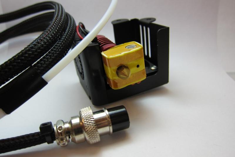

TOUFF Posté(e) Avril 7, 2018 Auteur Partager Posté(e) Avril 7, 2018 J'avais commandé un kit "MK10 Assembled Extruder Hot End" de remplacement au cas où, j'en ai donc profité pour le changé et par la même occasion faire un système de prise qui permette de plus facilement le changer. une fois l'opération terminée j'ai relancé une impression... même résultat ! grrrrrrrrrrrr ! j'ai donc ressorti ma bobine de PLA noir qui avait donné lieu à ce post. Je lance une impression en prenant soin de monté la température à 220°C et là ça fonctionne ! Quelques petits fils dus je pense à la température de chauffe mais le résultat est très correct. J'avoue que le problème avec le PLA naturel cela m'échappe. Problème de qualité du PLA ? Mais à ce moment là, toute la bobine aurait merdée je suppose. Des suggestions ? Lien vers le commentaire Partager sur d’autres sites More sharing options...
fran6p Posté(e) Avril 8, 2018 Partager Posté(e) Avril 8, 2018 Bonjour, Quel système as-tu utilisé pour tes prises? Peux-tu détailler? J'ai déjà fait quelques recherches sur le Ternet et jusqu'alors n'ai pas trouvé un système me convenant vraiment. Je sais que je pourrai le modéliser encore faudrait-il que la courbe d'apprentissage afin de maîtriser à minima Fusion, Freecad ou autre ne soit pas aussi élevée. J'y vais doucement voilà pourquoi je me renseigne auprès de toi. Cordialement Lien vers le commentaire Partager sur d’autres sites More sharing options...
Guizboy Posté(e) Avril 8, 2018 Partager Posté(e) Avril 8, 2018 (modifié) Tu n'aurais pas toi aussi un problème d'entrainement avec le fil ? On est pas mal à avoir le problème. Du coup la température est un palliatif mais pas une solution parce que ça masque le problème en augmentant la fluidité du produit ce qui réduit l'effort d'entrainement. Je te suggère de vérifier avec la température qui fonctionnait bien sur le reste de la bobine si l'entrainement est efficace. Il est possible que la pression soit limite et que, couplée avec une légère diminution du diamètre du filament, le problème apparaisse pour de bon. Modifié (le) Avril 8, 2018 par Guizboy Lien vers le commentaire Partager sur d’autres sites More sharing options...
