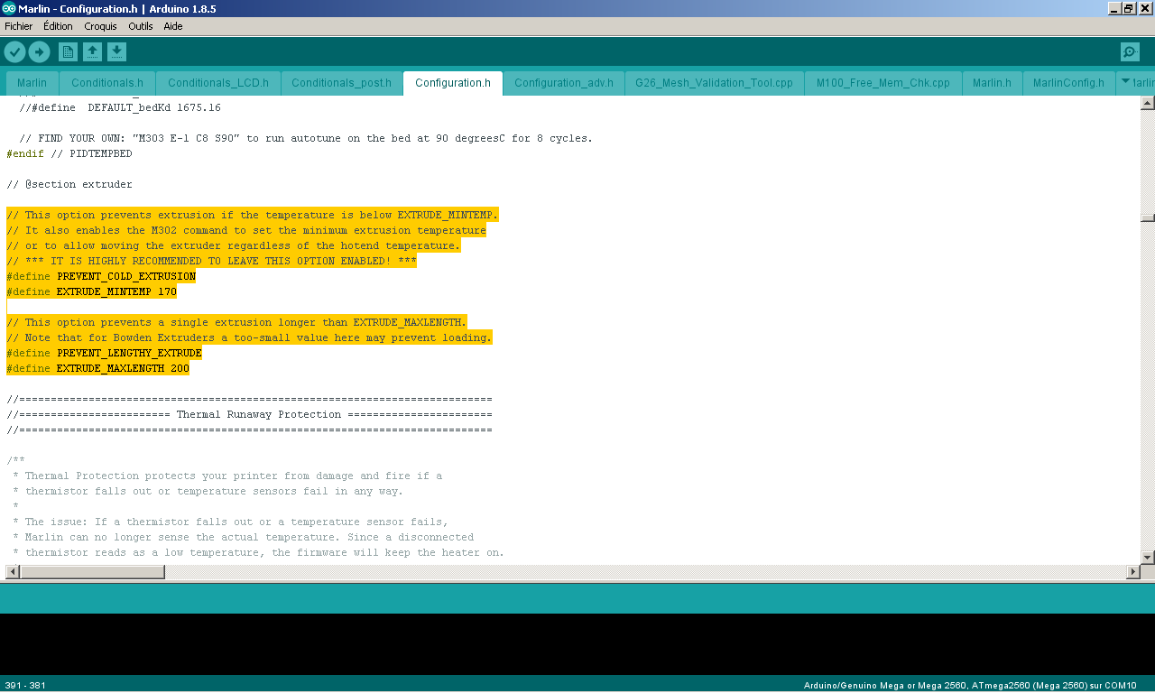

Philippe Chaumont Posté(e) Mars 31, 2018 Partager Posté(e) Mars 31, 2018 Bonjour, Est-ce que quelqu'un sait s'il y a une sécurité sur Marlin 1.1.8 qui bloque le moteur pas à pas de l'extrudeur quand la buse est en-dessous d'une certaine température ? Philippe Lien vers le commentaire Partager sur d’autres sites More sharing options...
veeger Posté(e) Mars 31, 2018 Partager Posté(e) Mars 31, 2018 salut 1 Lien vers le commentaire Partager sur d’autres sites More sharing options...
Philippe Chaumont Posté(e) Mars 31, 2018 Auteur Partager Posté(e) Mars 31, 2018 super merci je ne l'avais pas vu (bon sang où j'ai fichu mes lunettes !!!) Philippe Lien vers le commentaire Partager sur d’autres sites More sharing options...
