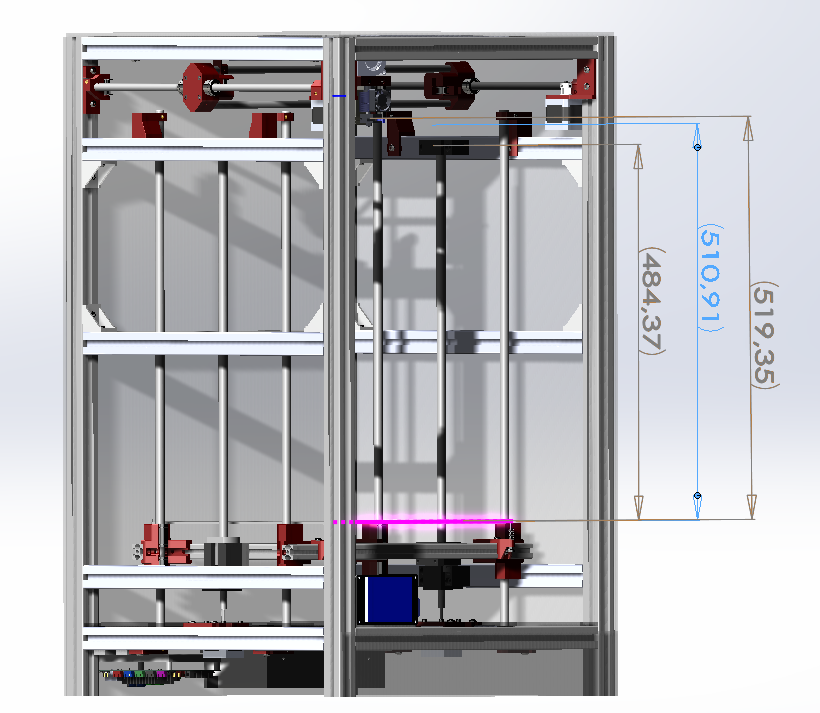

Sur un imprimante de 500X500X850 hors plaque de lexan soit environ 5mm par coté, ce qui donne 510x510x850.
je suis sur une vis a bille de longueur 600mm avec des axes Z de 700mm, j'obtient un surface imprimable de 519mm de la butée haute a la butée basse avec un titan AERO.
511mm avec un titan AERO volcano et seulement 484mm avec un titan et un hotend e3d volcano classique contrairement a la vis trapézoïdal qui me donne entre 564 et 600mm
La solution serais d'augmenter le chassis mais toujours cette espace disgracieux dessous perdu.
la photo c'est la position extreme basse a 1mm du support
Modifié (le) par Elenedeath
ajout dessin vis a bille

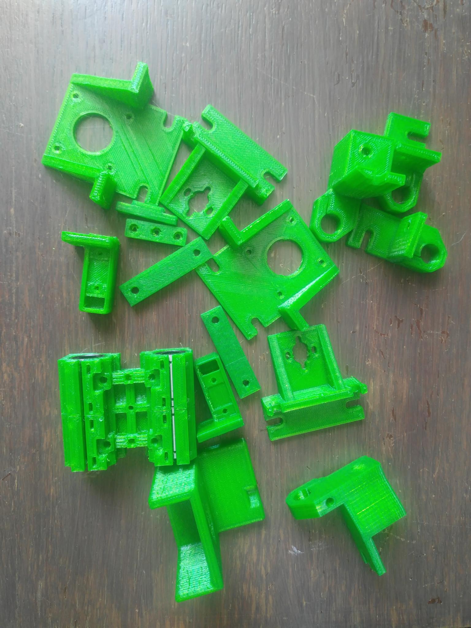

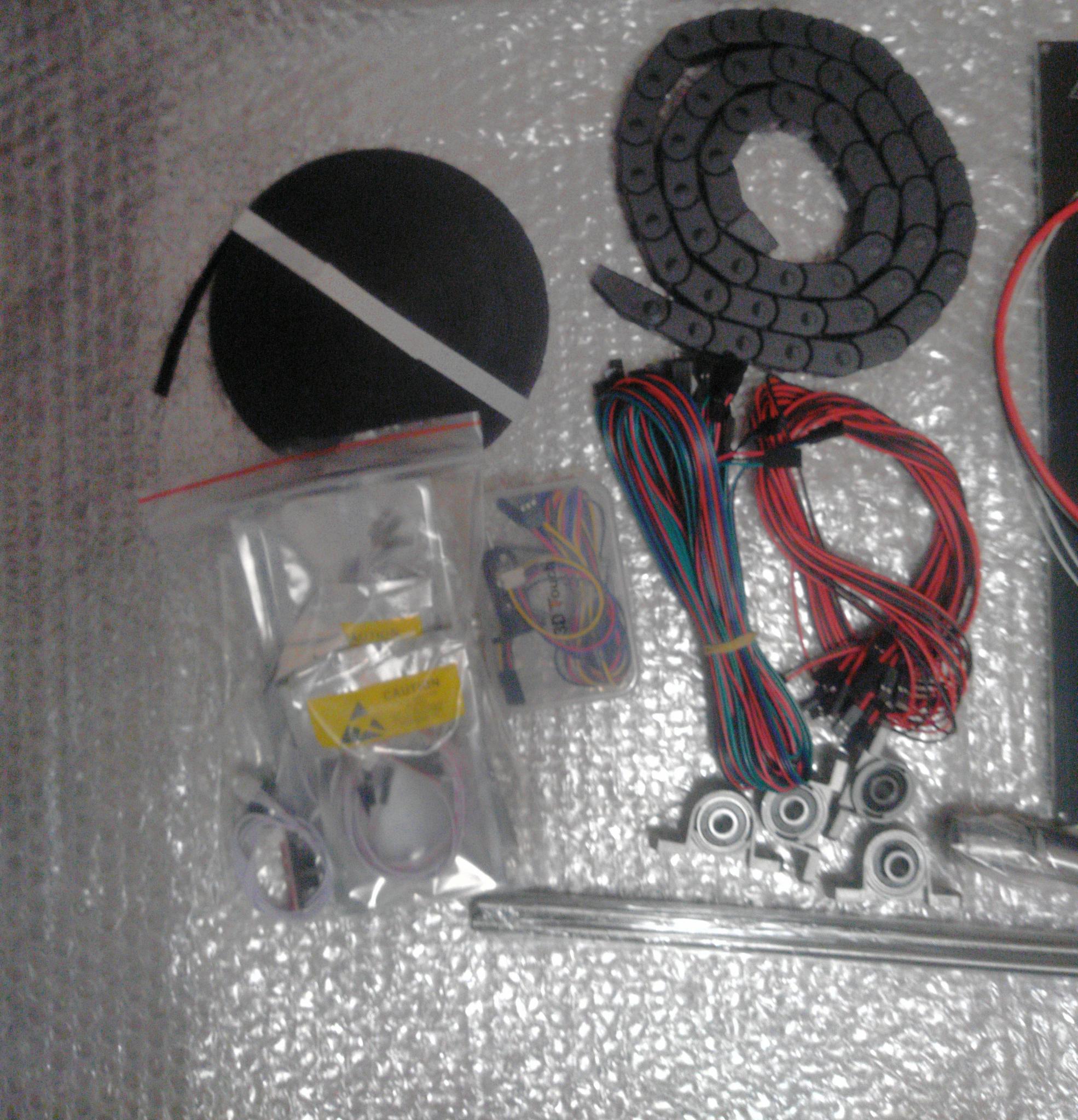

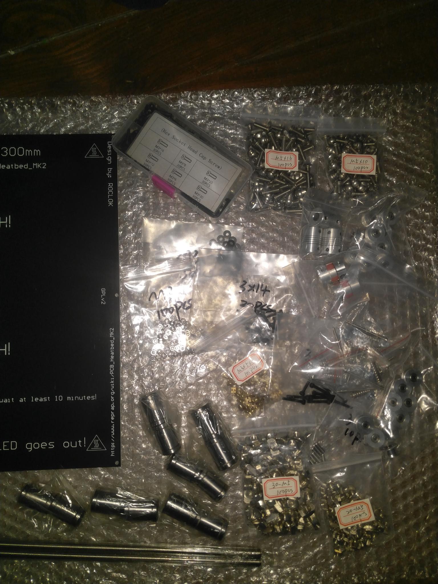

bonjour,
voila quelque nouvelles du projet.
toutes la partie mécanique et électronique a été commandé chez nos amis chinois le 4 avril et viens d’être reçu en totalité.
Pour la partie chassis et les fournitures prises chez motedis notamment les équerres d'angle et les arbre d'axe en dia 10 et 12mm, le tout est en transit près de uzerche en ce moment. A environ 2h30 - 3h de la maison donc début de semaine ça devrais être bon.
Rien a dire sur motedis, ca a été du rapide.Commandé le 11/04, production terminé le 16/04, suivi colis le 17/04
Pour la partie pièce imprimer, j'ai presque fini me manque une ou 2 pièces mais rien de méchant.
Quelques photos des pièces pour illustrer le tout.

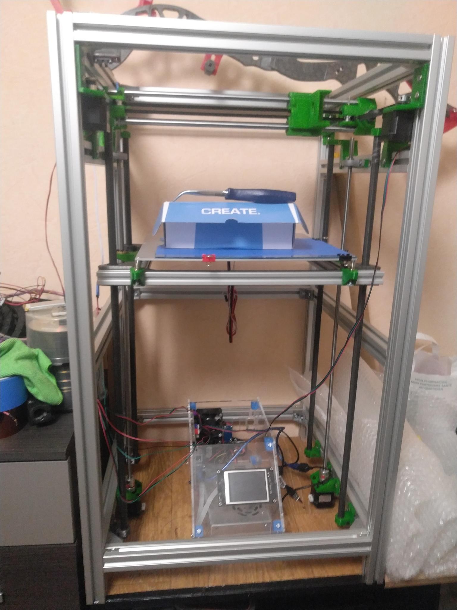

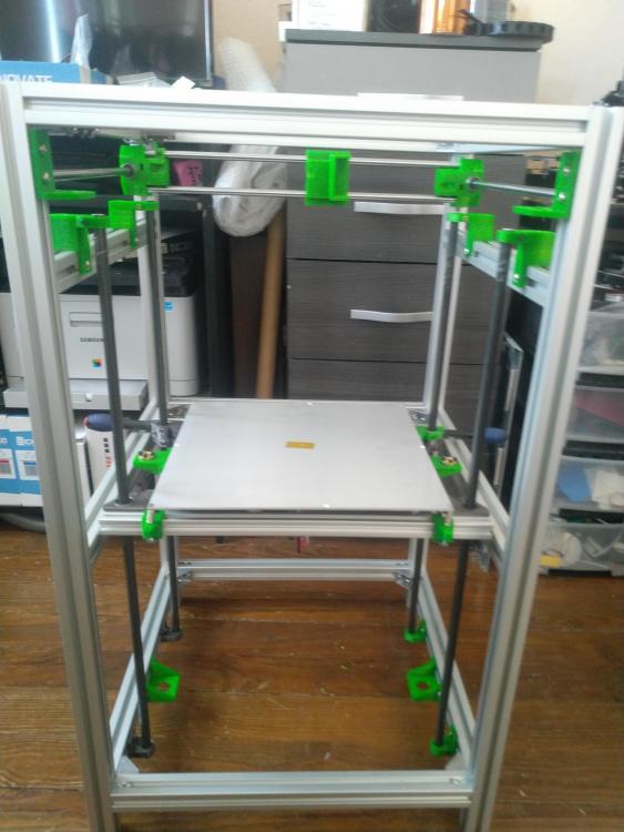

Petite mise à jour du projet, ça avance sérieusement. Le châssis est monté les axe aussi, j'ai fait un test de home X et Y qui marche par contre ne pas utilisé de plastique transparent comme j'ai fais les endstops optiques passe a travers. Obligé de les peindre pour qu'il détecte.
Le cablage est moche mais pour les tests ça suffit amplement.
