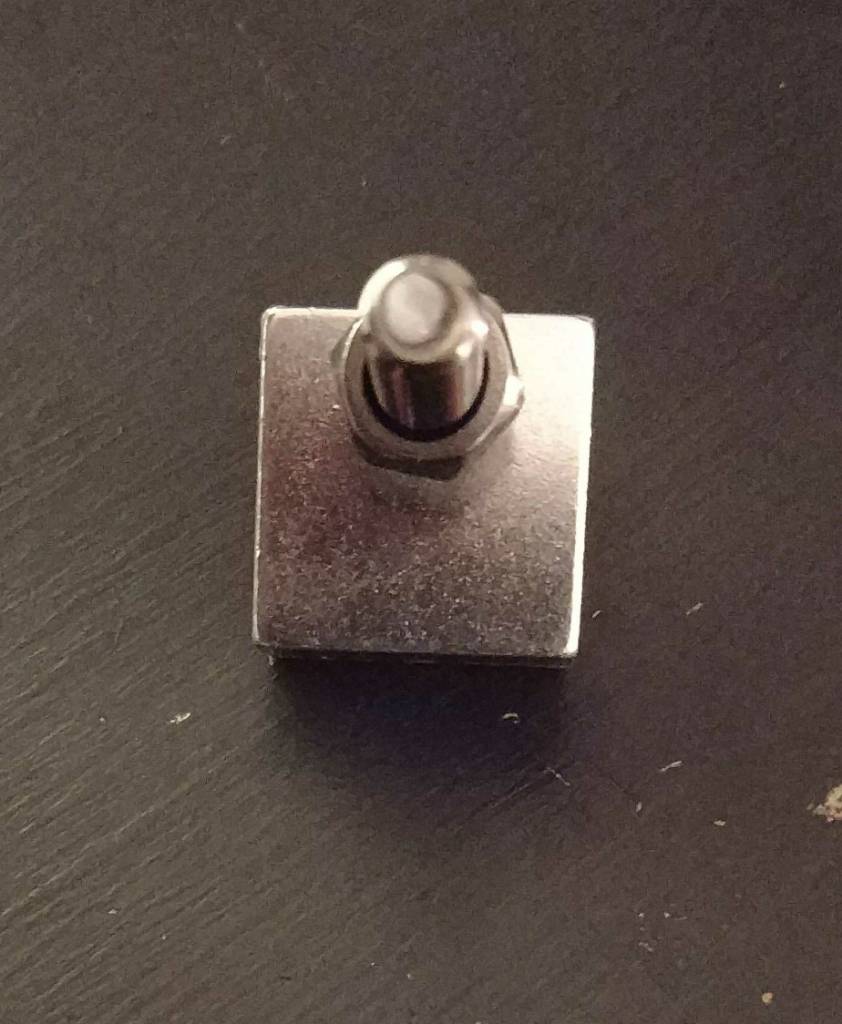

Supoziitoire Posté(e) Mars 31, 2018 Partager Posté(e) Mars 31, 2018 Comment je peut déboucher ma buse ? Envoyé de mon Mi Note 2 en utilisant Tapatalk Lien vers le commentaire Partager sur d’autres sites More sharing options...

Maeke Posté(e) Mars 31, 2018 Partager Posté(e) Mars 31, 2018 desserrage de la buse à chaud, laisses refroidir, démontes tout, et tu devrais pouvoir pousser le filament hors du tube (avec de l'huile de coude), attention, fragile. Lien vers le commentaire Partager sur d’autres sites More sharing options...
Supoziitoire Posté(e) Mars 31, 2018 Auteur Partager Posté(e) Mars 31, 2018 je viens de le faire 2 fois , je remonte j’espère que se coup la est la bonne Lien vers le commentaire Partager sur d’autres sites More sharing options...
Maeke Posté(e) Mars 31, 2018 Partager Posté(e) Mars 31, 2018 (modifié) par contre pour le remontage: -serrer la buse sur le bloc, sans le tube, puis la desserrer de moins d'un tour. -visser le tube, le teflon vers la buse, jusqu'à ce qu'il touche la buse. -serrer légèrement la buse. -chauffer la buse. -finir le serrage. c'est la seule méthode correcte pour éviter une fuite de plastique. Modifié (le) Mars 31, 2018 par Maeke 1 Lien vers le commentaire Partager sur d’autres sites More sharing options...
