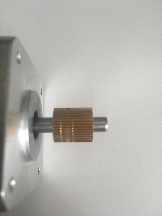

matlafleche Posté(e) Avril 1, 2018 Partager Posté(e) Avril 1, 2018 Bonjours a tous. Voila du puis quelque temps je suis embêté avec un filament : INNOFIL bleu transparent 1.75mm. j'ai beau changer tout les paramètre possible et imaginable je n'arrive pas à imprimer de grand volume de pièce. symptômes: au bout d'un certain temps l'extrudeur claque, la buse n'est pas bouché et quand je dépose le tube ptfe et tire le fil je me retrouve avec un boule au bout du fil. j'en est conclu qu'il y avais trop de rétractation et est donc changer les paramètres au minimum 1.1mm pour une vitesse de 10mm/s de rétractation. du mieux mais le problème persiste et si je descend en dessous du millimètre je me retrouve avec un impression pleine de cheveux d'ange et de petite boule. avez vous déjà eut ce genre de soucis ? et avez vous trouver une solution ? cordialement PS: j'imprime sur une discoeasy 200 et mon slycer est cura 3.2 Lien vers le commentaire Partager sur d’autres sites More sharing options...
marcho38 Posté(e) Avril 1, 2018 Partager Posté(e) Avril 1, 2018 bonjour , je ne suis pas très spécialiste mais peut être serrer plus ton extrudeur , peut être la matière qui et plus dure et glisse sur les dent du pignon Lien vers le commentaire Partager sur d’autres sites More sharing options...

marcho38 Posté(e) Avril 1, 2018 Partager Posté(e) Avril 1, 2018 de fois il y a des résidu de plastique sur le pignon Lien vers le commentaire Partager sur d’autres sites More sharing options...

matlafleche Posté(e) Avril 2, 2018 Auteur Partager Posté(e) Avril 2, 2018 bonjour, bon j'ai démonter l'extrudeur il 'est pas encrasser par contre le problème viens belle et bien de la d'après moi ! le galet qui guide le filament touche contre la roue dentés d'après moi ce n'est pas normale!!! du coup si le filament est légèrement plus petit les serrage ne doit pas être correcte ! et vue que les deux pièce se touche il n'y as rien qui compense l'usure des dents du coup je pense passer sur un autre modèle d'extrudeur merci a vous Lien vers le commentaire Partager sur d’autres sites More sharing options...
