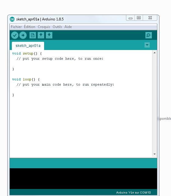

pataboat Posté(e) Avril 1, 2018 Auteur Partager Posté(e) Avril 1, 2018 Bon mes affaires ne s'arrangent pas, je ne peux plus ouvrir Arduino, j'ai désinstallé, nettoyé la base de registre, retéléchargé une version propre réinstallé, rien y fait et je n'ai que cela: Lien vers le commentaire Partager sur d’autres sites More sharing options...
Maeke Posté(e) Avril 1, 2018 Partager Posté(e) Avril 1, 2018 Ben, oui, faut que tu ouvres le fichier Marlin.ino..... D'ailleurs c'est pour ça que tu flashais tout le temps la 1.1.4, tu restais sur le Marlin 1.1.4, arduino ouvre automatiquement le dernier firmware sur lequel il a été utilisé. Si tu lui dis pas d'en ouvrir un autre, il n'ira pas le chercher. Lien vers le commentaire Partager sur d’autres sites More sharing options...
pataboat Posté(e) Avril 1, 2018 Auteur Partager Posté(e) Avril 1, 2018 (modifié) Dac merci. J'ai téléchargé une version propre de marlin 1.1.8 et là j'ai bien le fichier Marlin ino J'ai donc pu ouvrir Arduino. Modifié (le) Avril 1, 2018 par pataboat Lien vers le commentaire Partager sur d’autres sites More sharing options...
