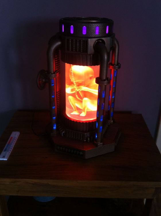

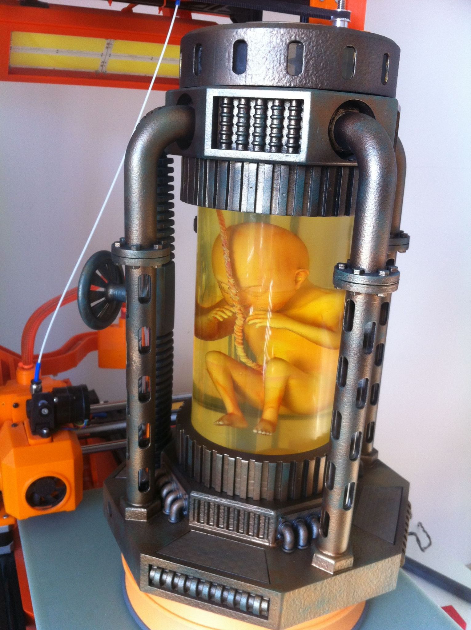

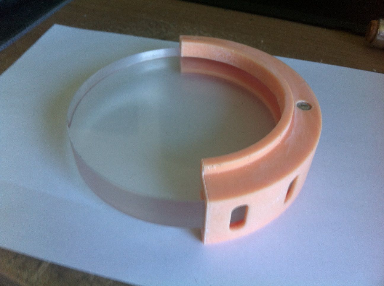

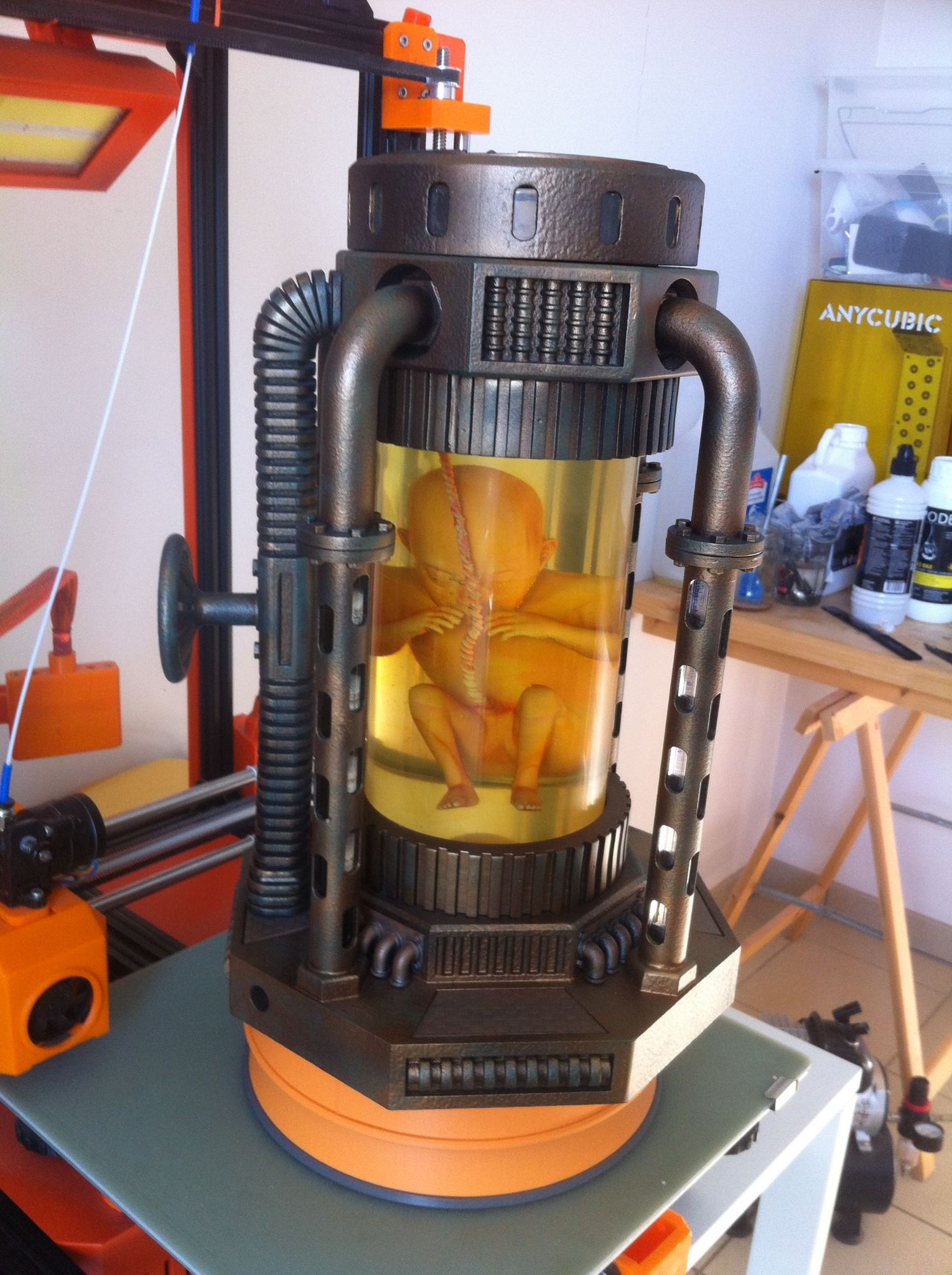

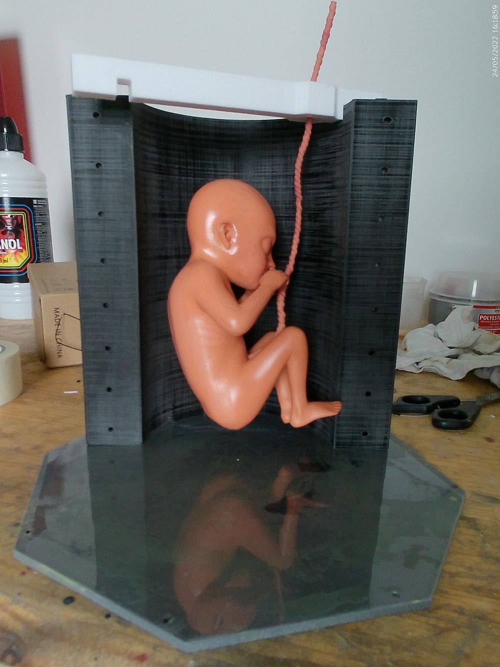

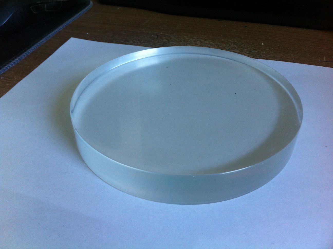

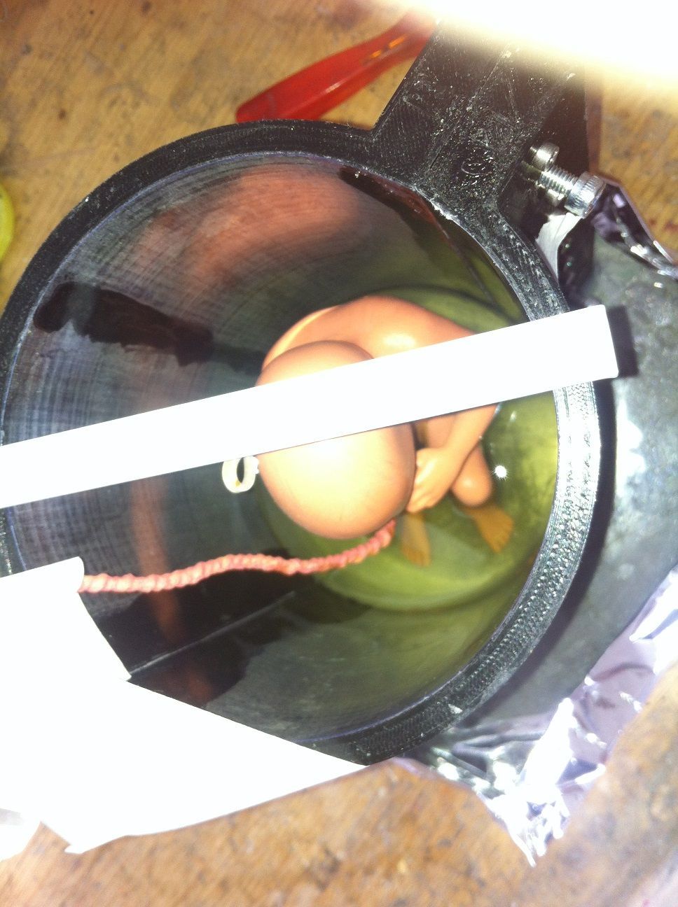

razor Posté(e) Juin 15, 2022 Auteur Partager Posté(e) Juin 15, 2022 (modifié) hello ca fait un bail que je n ai rien rajouté , je suis occupé a finalisé mon dernier projet perso , impression resine , moule pla+, resine de coulé epodex , eclairage neopixel programmation arduino Modifié (le) Juin 15, 2022 par razor 3 Lien vers le commentaire Partager sur d’autres sites More sharing options...

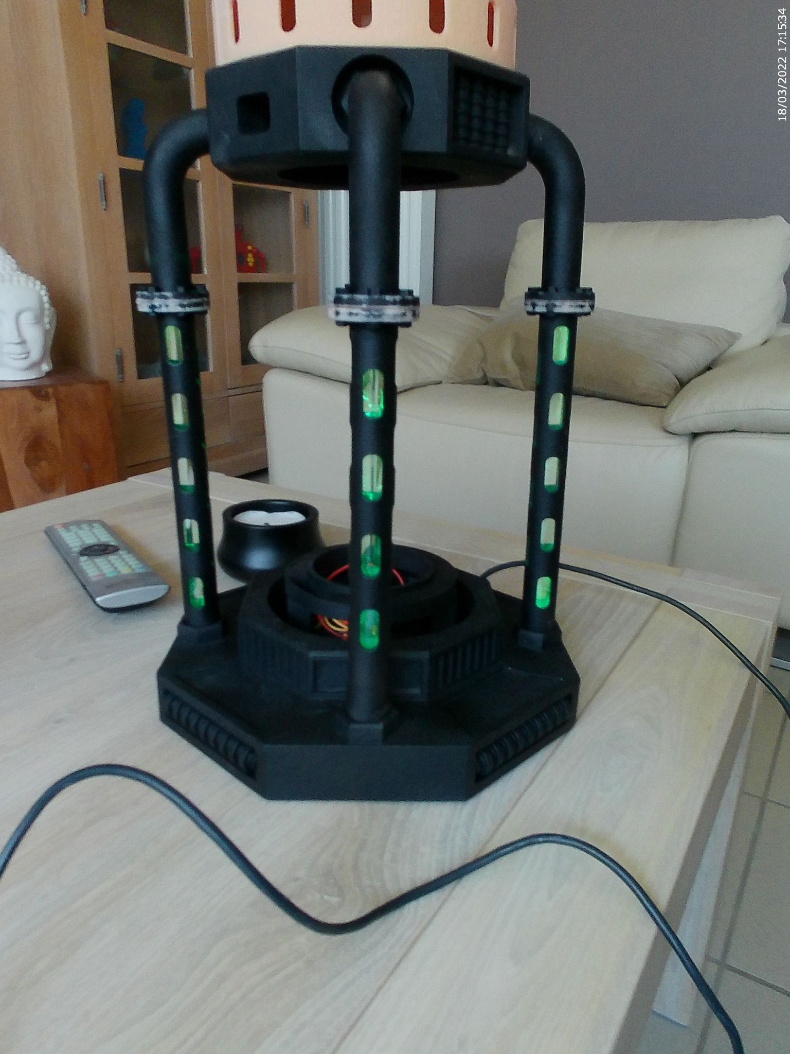

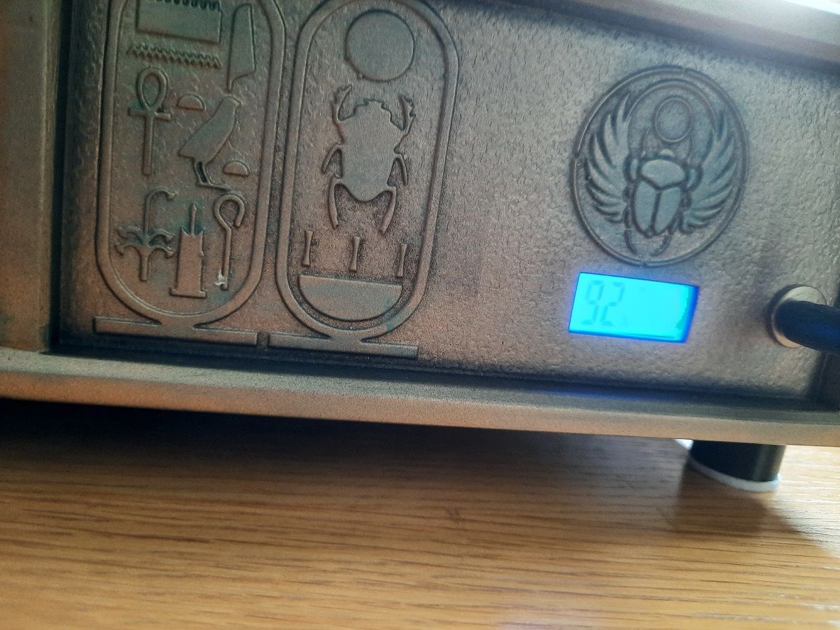

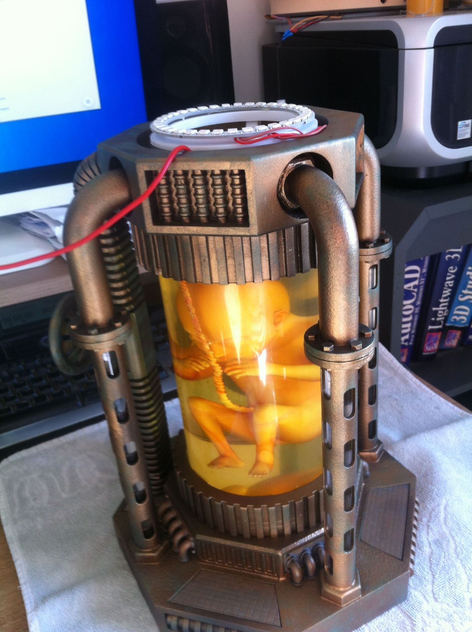

razor Posté(e) Juillet 5, 2022 Auteur Partager Posté(e) Juillet 5, 2022 yop, peinture terminé , me reste electro a finir , je mettrai une video une fois terminée 3 1 Lien vers le commentaire Partager sur d’autres sites More sharing options...

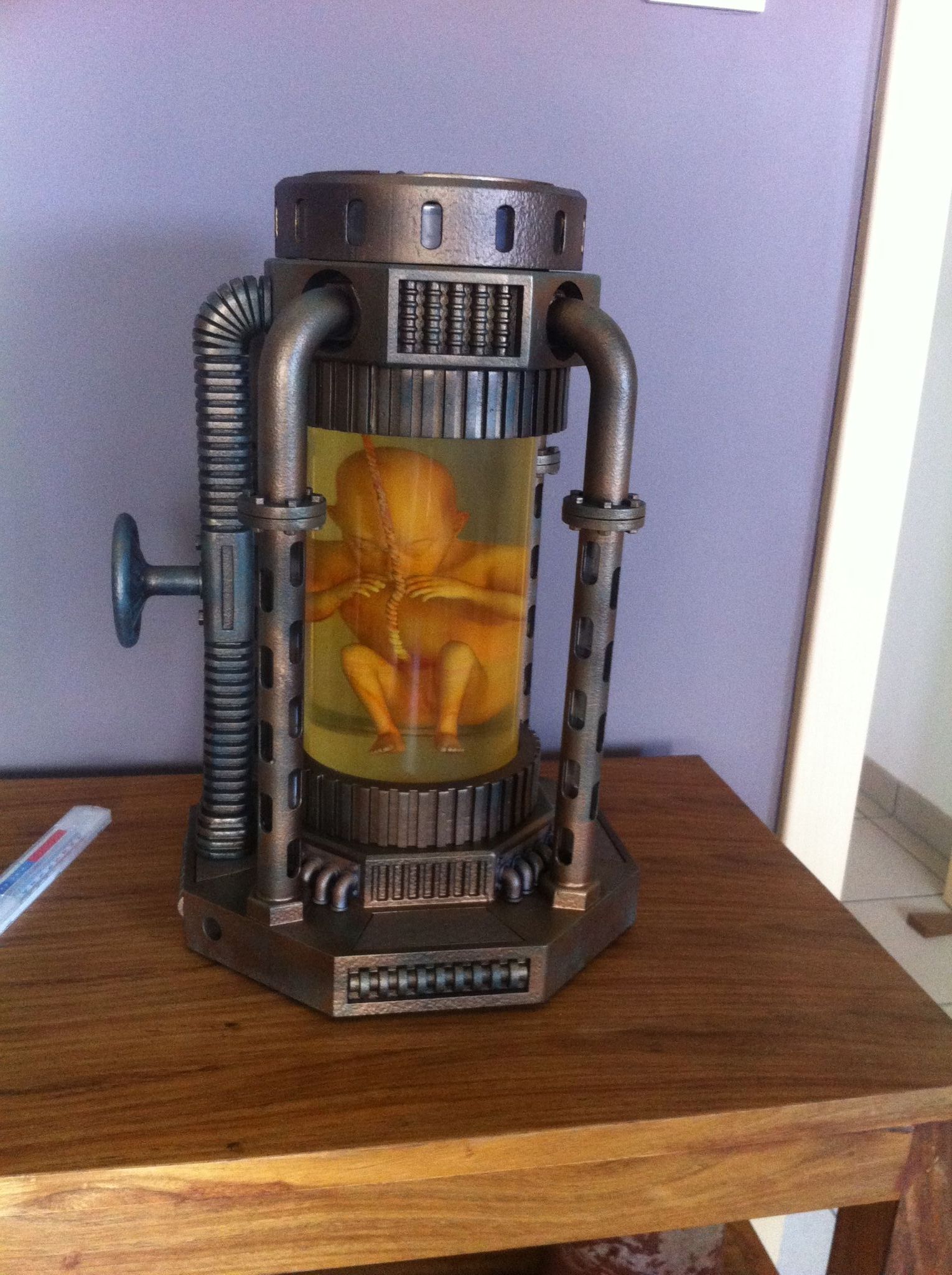

razor Posté(e) Juillet 6, 2022 Auteur Partager Posté(e) Juillet 6, 2022 bon ben c est fini 5 1 Lien vers le commentaire Partager sur d’autres sites More sharing options...

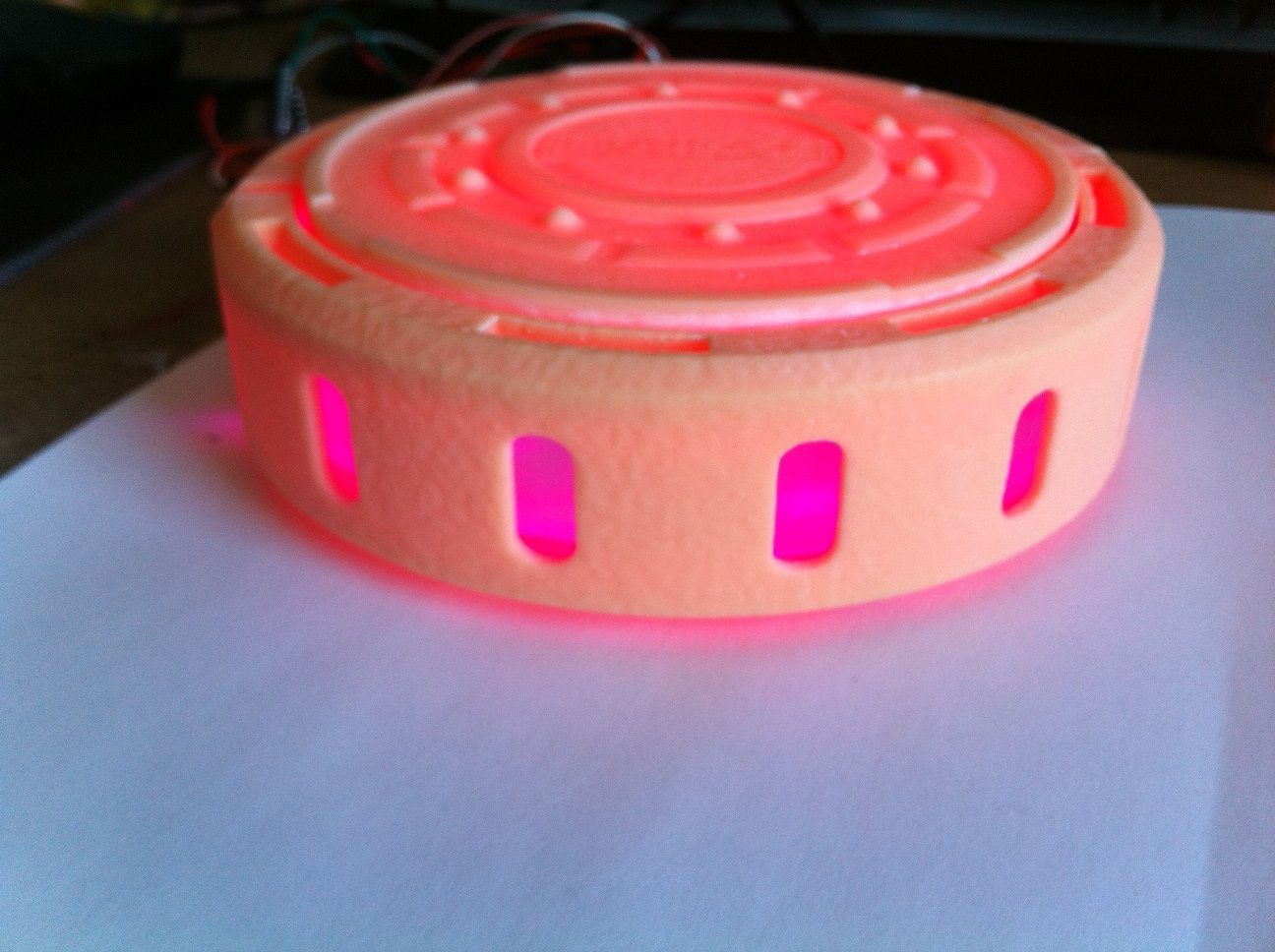

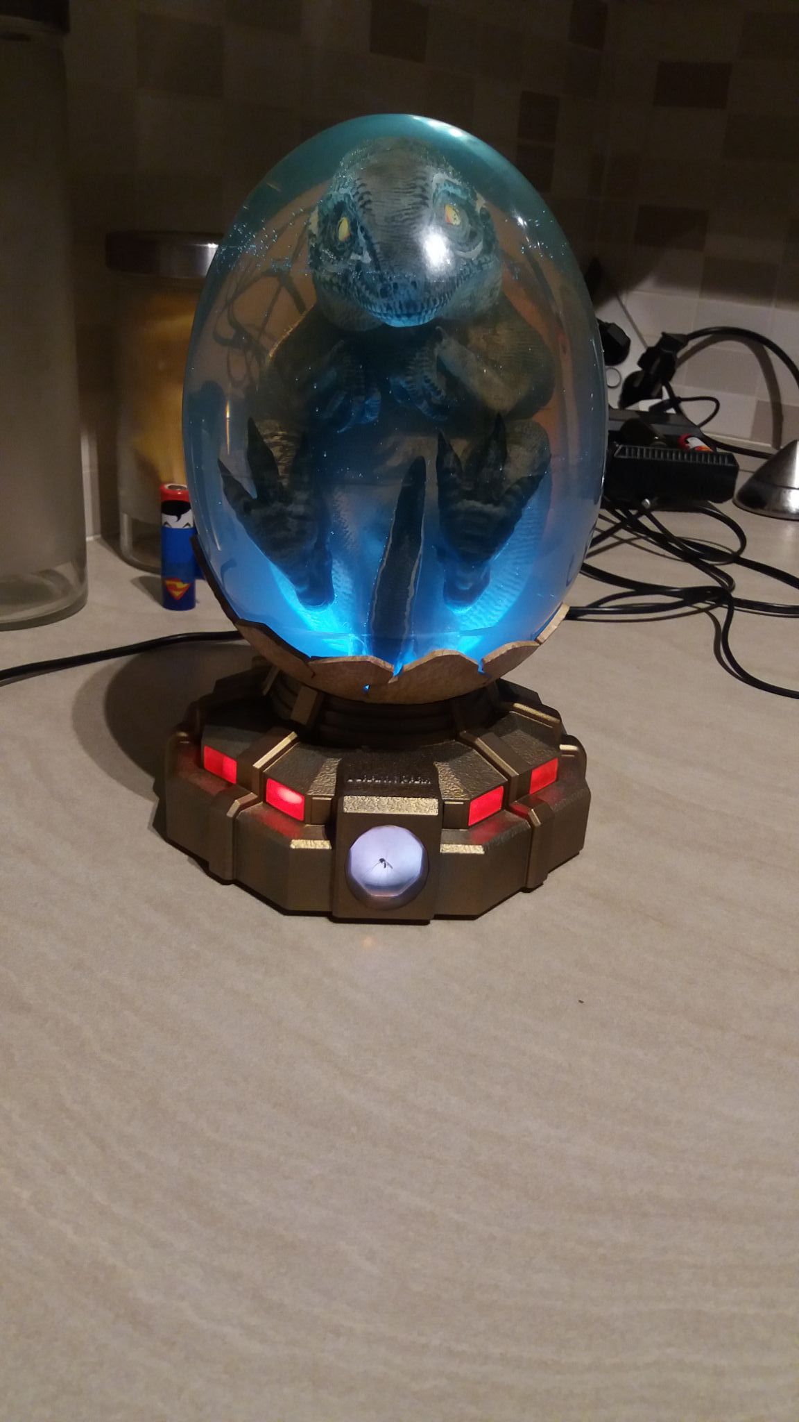

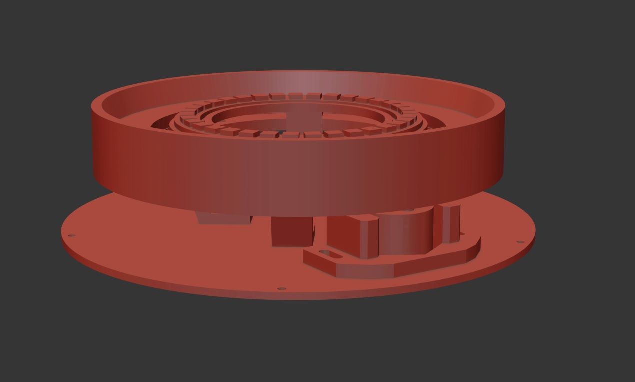

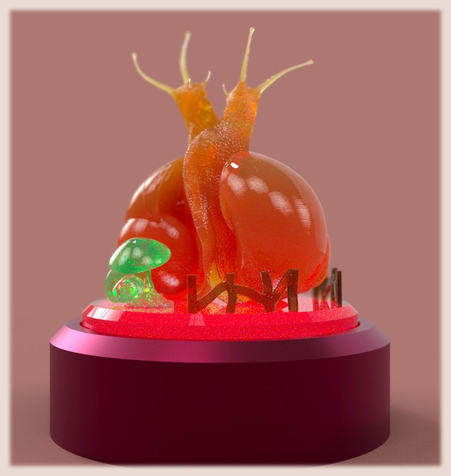

razor Posté(e) Juillet 26, 2022 Auteur Partager Posté(e) Juillet 26, 2022 (modifié) ici j ai repris un de mes anciens sculpt et tj dans la meme optique epoxy et neopixel et plateau tournant , sauf que ici je vais tout moulé et coulé les figurines Modifié (le) Juillet 26, 2022 par razor 3 Lien vers le commentaire Partager sur d’autres sites More sharing options...

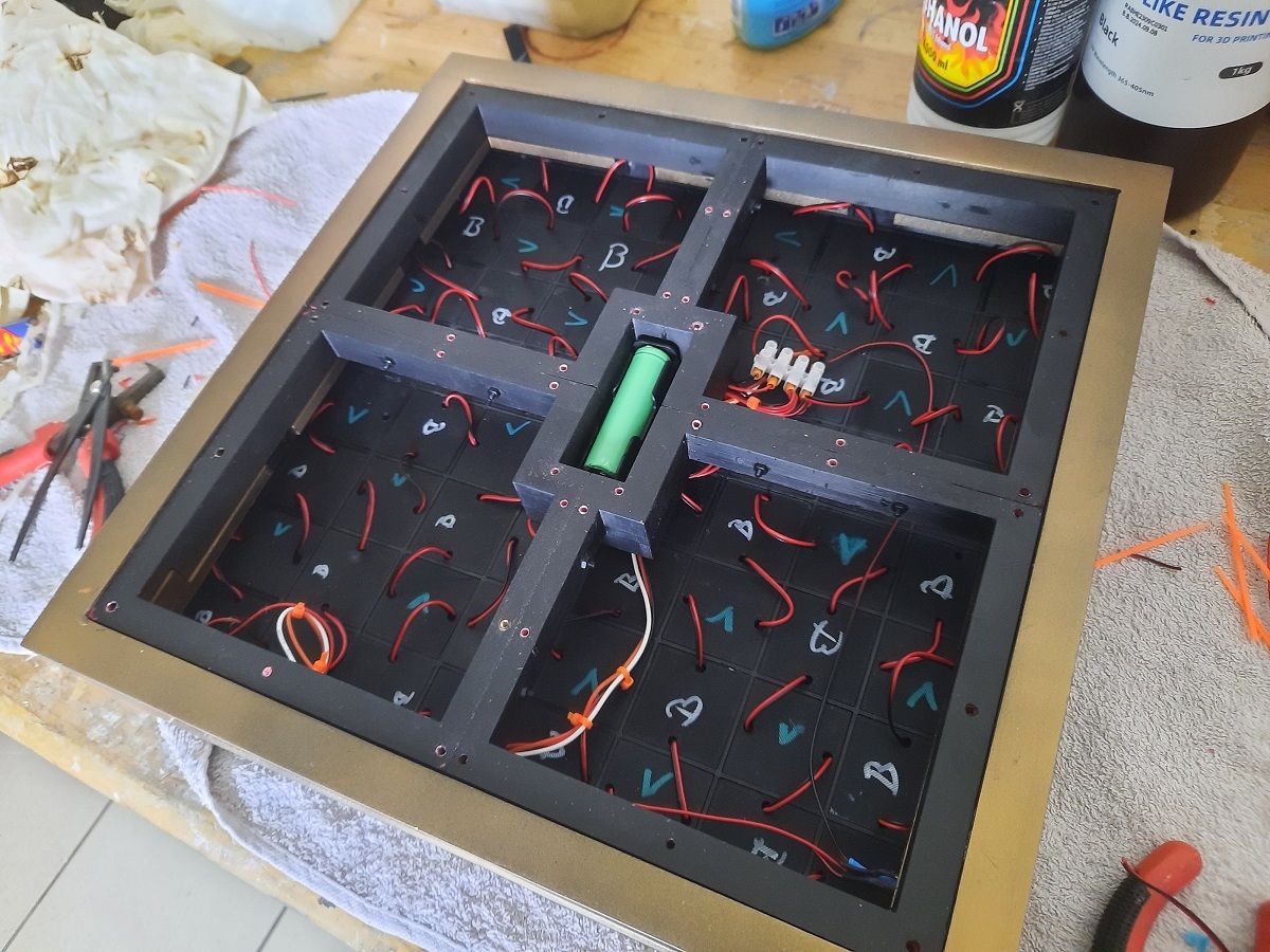

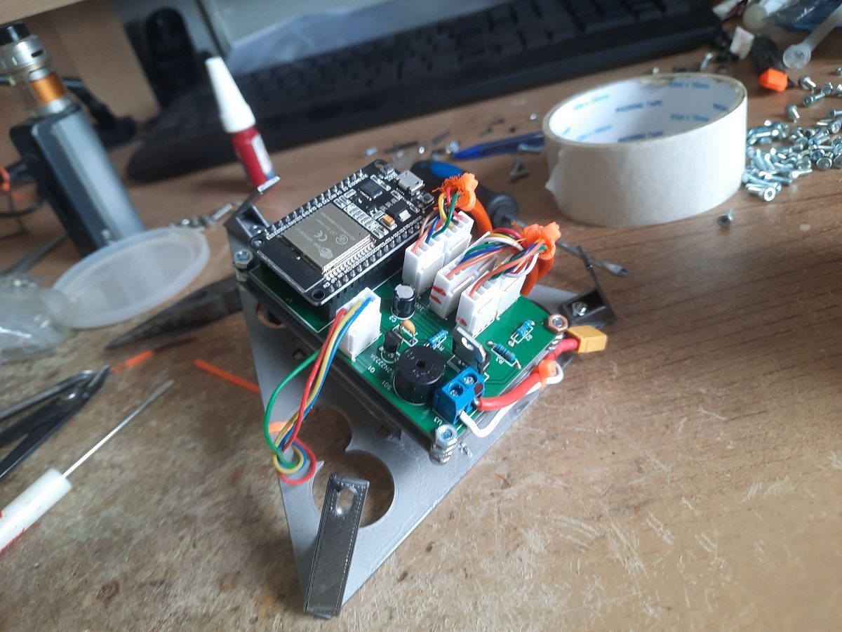

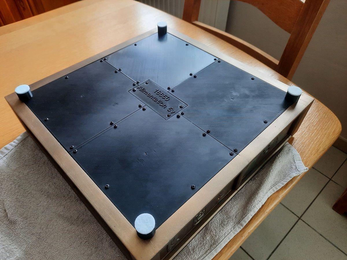

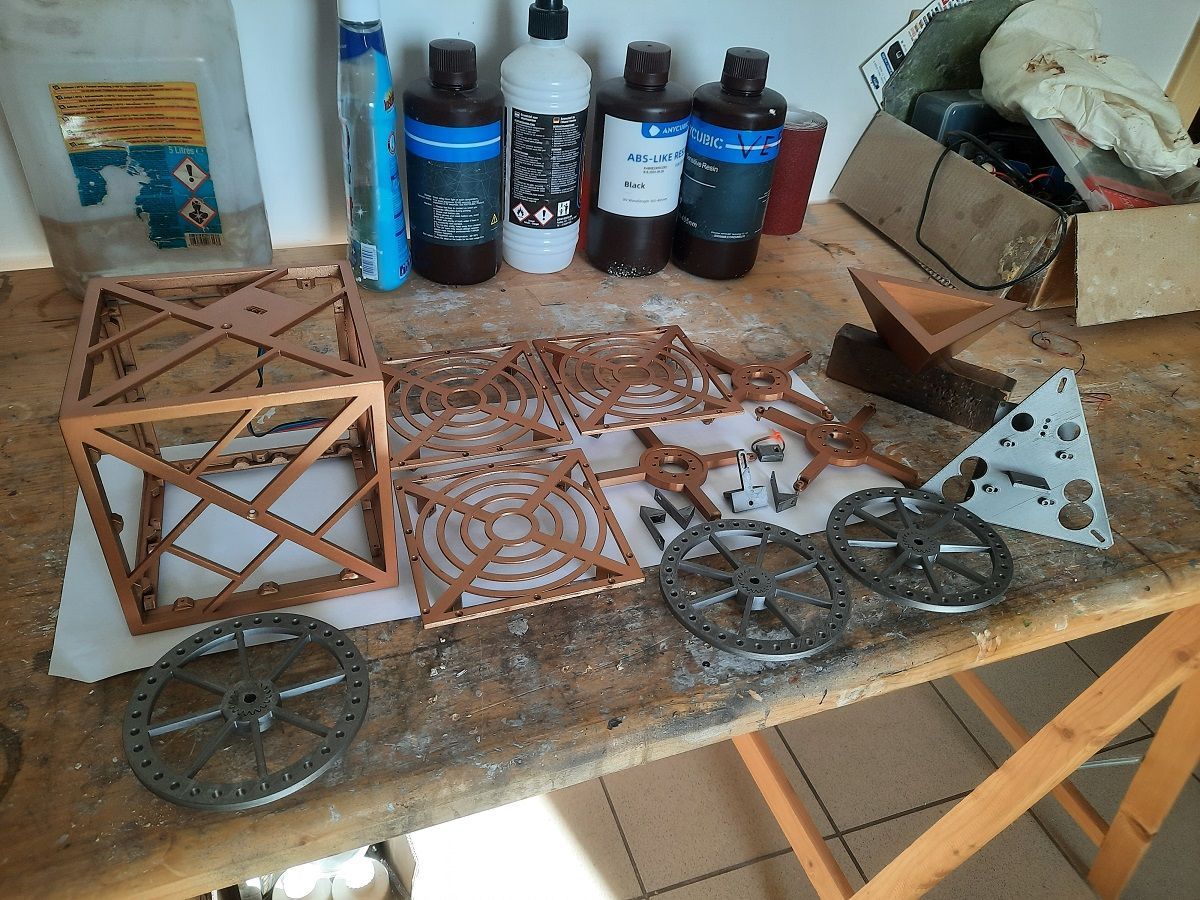

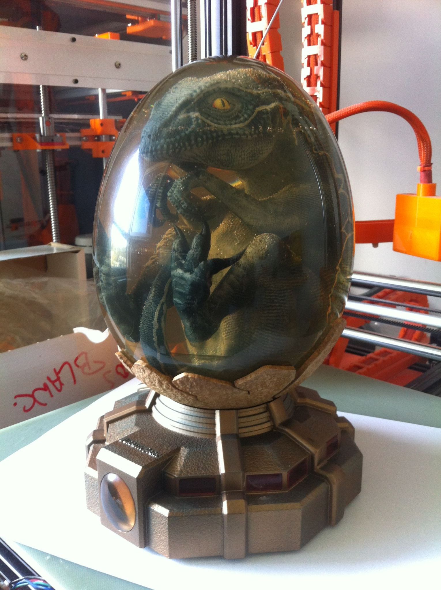

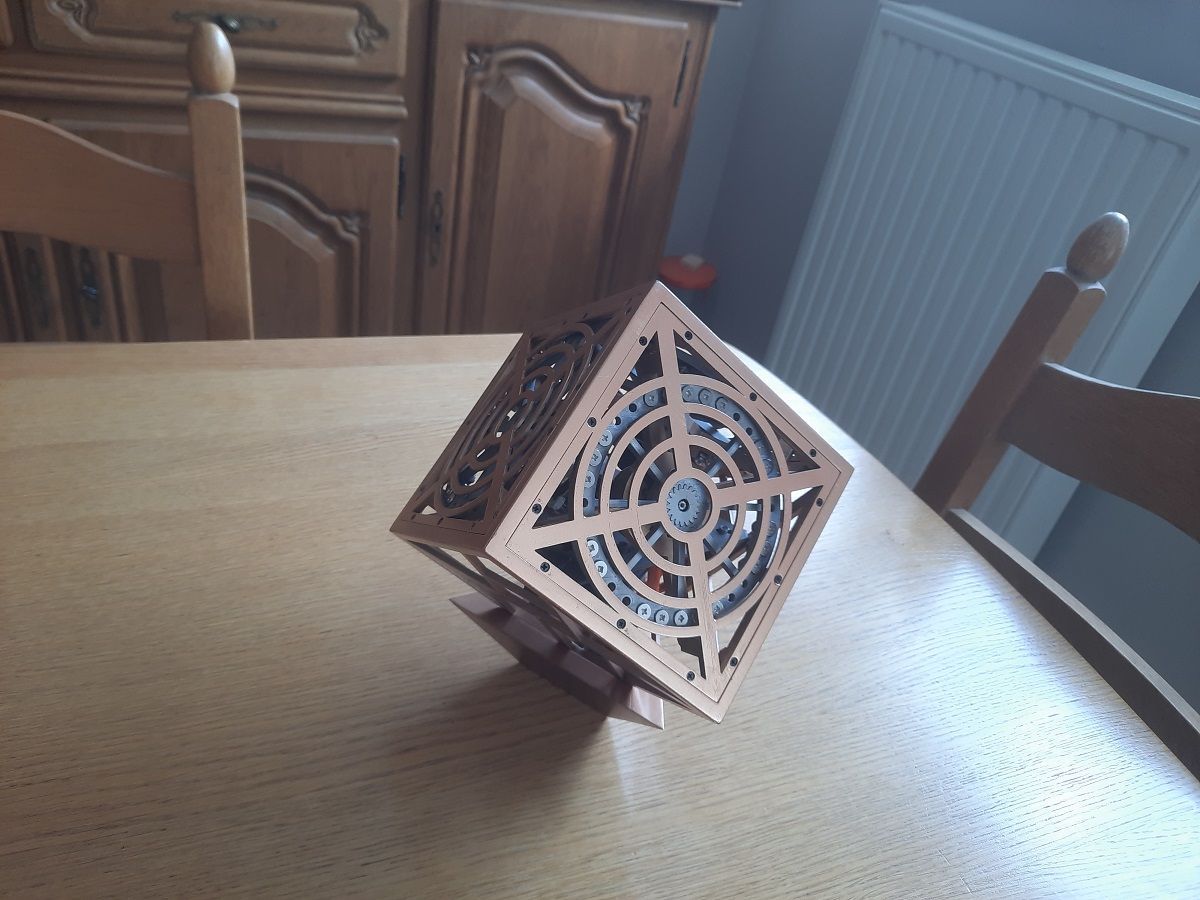

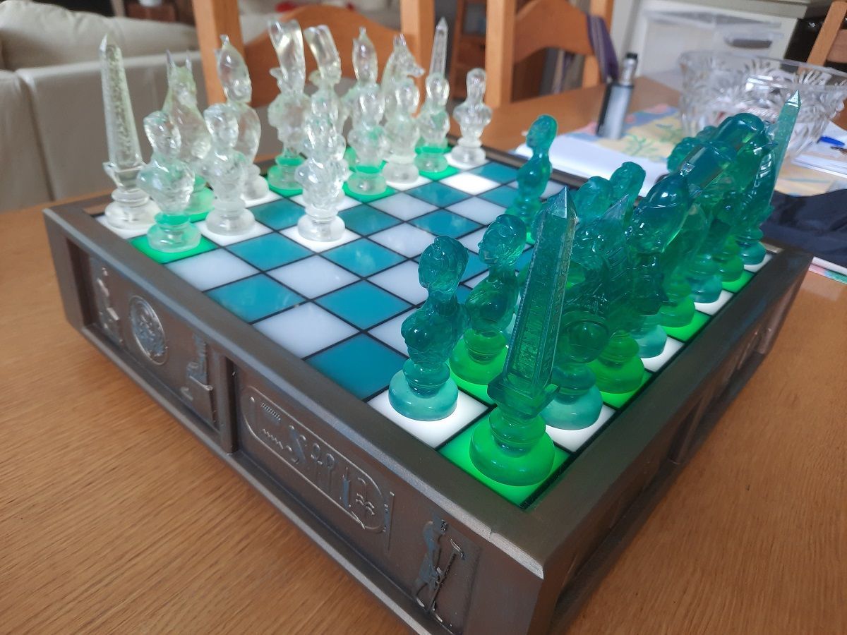

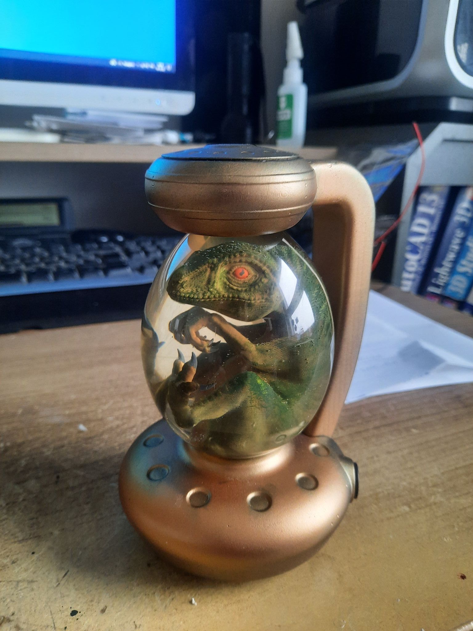

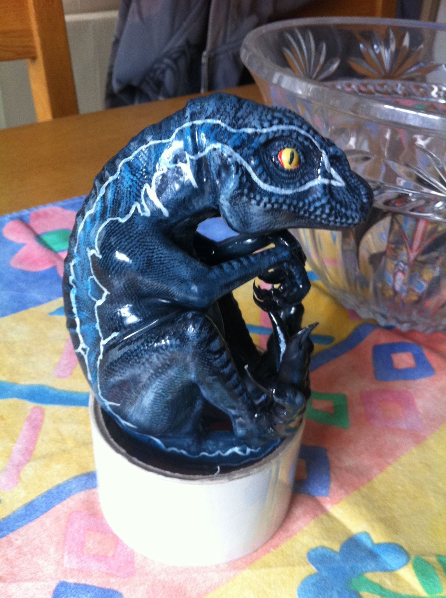

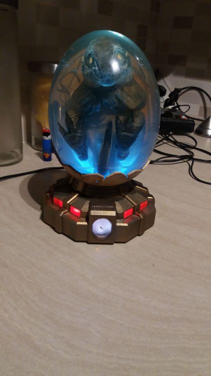

razor Posté(e) Aout 10, 2023 Auteur Partager Posté(e) Aout 10, 2023 hello , voici mes derniers travaux et modelisation perso d un echiquier sauf les personnages ne sont pas de moi suite de mes travaux perso et modelisation perso oeuf velociraptor voici un projet que j ai modifier niveau stl pour rendre le cube monobloque ; c est un projet que j ai trouvé sur youtube cube gyroscope . 4 2 Lien vers le commentaire Partager sur d’autres sites More sharing options...
pommeverte Posté(e) Aout 10, 2023 Partager Posté(e) Aout 10, 2023 Salut, Impressionnantes réalisations, félicitations! A propos de l'échiquier, tu as inséré un aimant dans la base de chaque pièce pour pouvoir la détecter avec un capteur à effet hall et pour éclairer la bonne case? Pour le cube, tu es parti de ce projet? Lien vers le commentaire Partager sur d’autres sites More sharing options...
razor Posté(e) Aout 11, 2023 Auteur Partager Posté(e) Aout 11, 2023 Il y a 21 heures, pommeverte a dit : Salut, Impressionnantes réalisations, félicitations! A propos de l'échiquier, tu as inséré un aimant dans la base de chaque pièce pour pouvoir la détecter avec un capteur à effet hall et pour éclairer la bonne case? Pour le cube, tu es parti de ce projet? bonjour , oui en effet j ai modifié chaque fichier des pieces pour y inserrer un disque de neodime 9*3 n42 et en dessous se sont des interrupteurs magnetique https://fr.aliexpress.com/item/4000006273021.html?spm=a2g0o.order_list.order_list_main.81.6e7c5e5bPnOo1Z&gatewayAdapt=glo2fra . Pour le projet cube c est celui la sauf que j ai modifié le consept du cube et pris de moteur moins chere que proposé par auteur . 2 Lien vers le commentaire Partager sur d’autres sites More sharing options...
