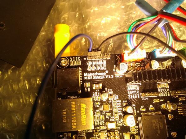

Bonjour à tous
j’ai installé un BLTouch comme indiqué @Elenedeath
j’allume la carte le BLT clignote puis reste allumé.
si je fais une des commandes avec Pronterface:
>>> M119
SENDING:M119
X_min:1 Y_min:1 Z_min:1 pins- (X)P1.24:1 (Y)P1.26:1 (Z)P1.28:1 Probe: 1
>>> G28  SENDING: G28 fait le home
>>> G32 SENDING:G32 ZProbe triggered before move, aborting command.
Et là c’est moi qui bug…
pouvez-vous m’aider SVP
Merci
Modifié (le) par madeo54
Lien vers le commentaire
Partager sur d’autres sites

voilà depuis ce matin...
Le G28 fonctionne les endstops réagissent bien.
Le G32 ne donne rien
Avec l'écran le leveling, premier troisième, quatrième se déplacent.
Au démarrage de l'imprimante le BLTouch descend le pin et le remonte et reste allumé.
Mais je n'ai pas de réaction aux commandes M280 S3, M280 S5.5 etc....
je n'arrive pas à trouver la solution !😒😒
Merci de votre aide

J'ai branché comme @Elenedeath
-SIG (fil bleu) sur le pin 1.23
-5V (fil rouge) sorti de la fiche pour rejoindre l'autre fiche
-GND (fil noir) sur le GND a coté du pin 1.22 et 1.23
J'ai inversé la connexion du fil noir et bleu...(photo)
Je fais un G28 qui est bon.
Le G32 commence puis écrase la buse sur le plateau !!
