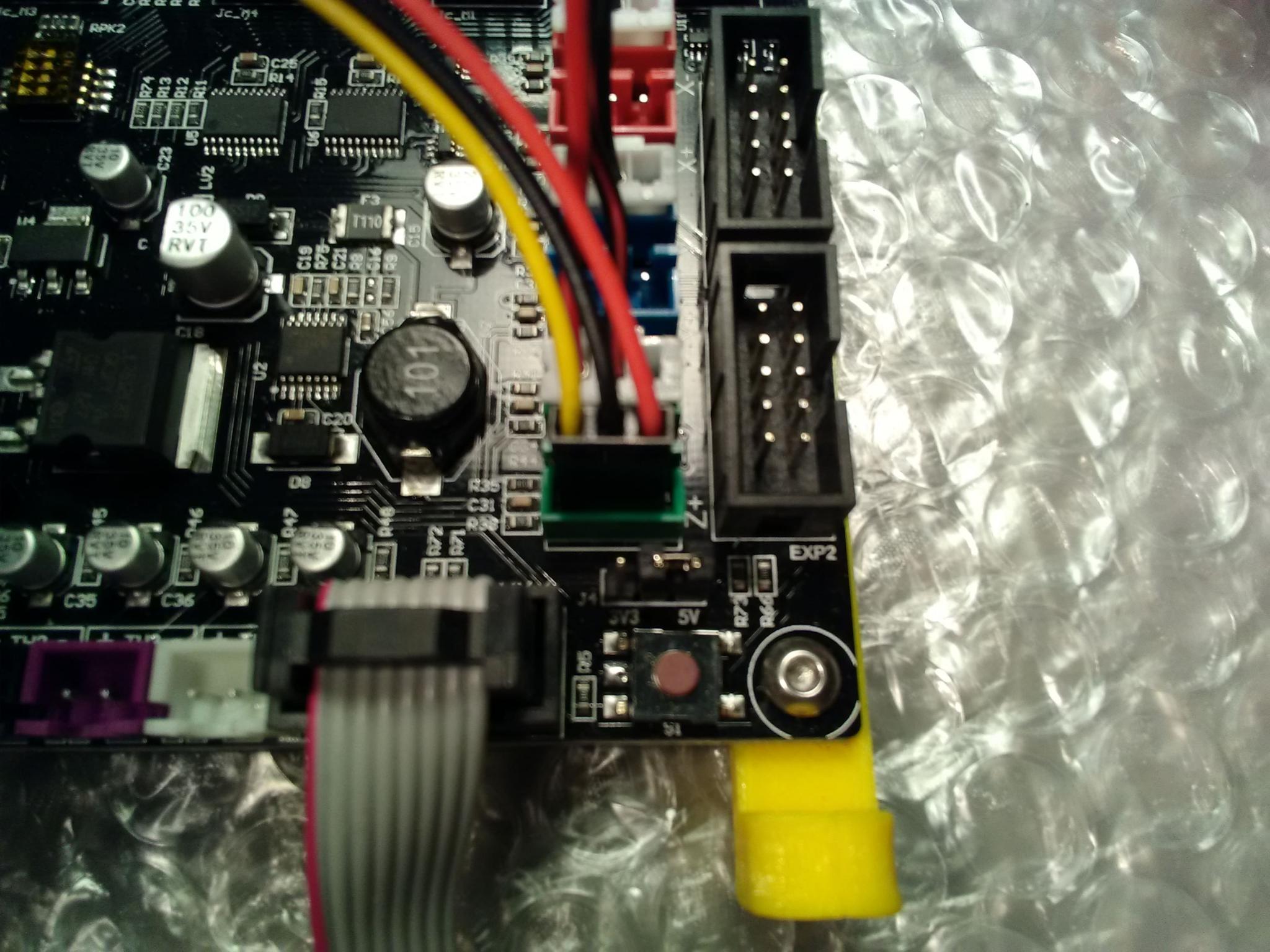

madeo54 Posté(e) Avril 19, 2019 Partager Posté(e) Avril 19, 2019 (modifié) Autant pour moi.... le fil noir est sur le GND. Au branchement, mon bl touch fonctionne 2 fois (montée/descente) puis reste allumé et l'aiguille en position haute. mes branchements sur la carte Modifié (le) Avril 19, 2019 par madeo54 erreur Lien vers le commentaire Partager sur d’autres sites More sharing options...

madeo54 Posté(e) Avril 19, 2019 Partager Posté(e) Avril 19, 2019 J'ai modifié le branchement des fils: le bleu sur le 1.23 le jaune sur le Z+ (a gauche) le rouge sur le 5V (a droite) le noir sur le GND. (milieu) j'ai également repris la partie fichier en copier/coller pour le TFT et rebooté. et le BLTouch ne fonctionne pas ?? j'ai sûrement un loupé....... Lien vers le commentaire Partager sur d’autres sites More sharing options...

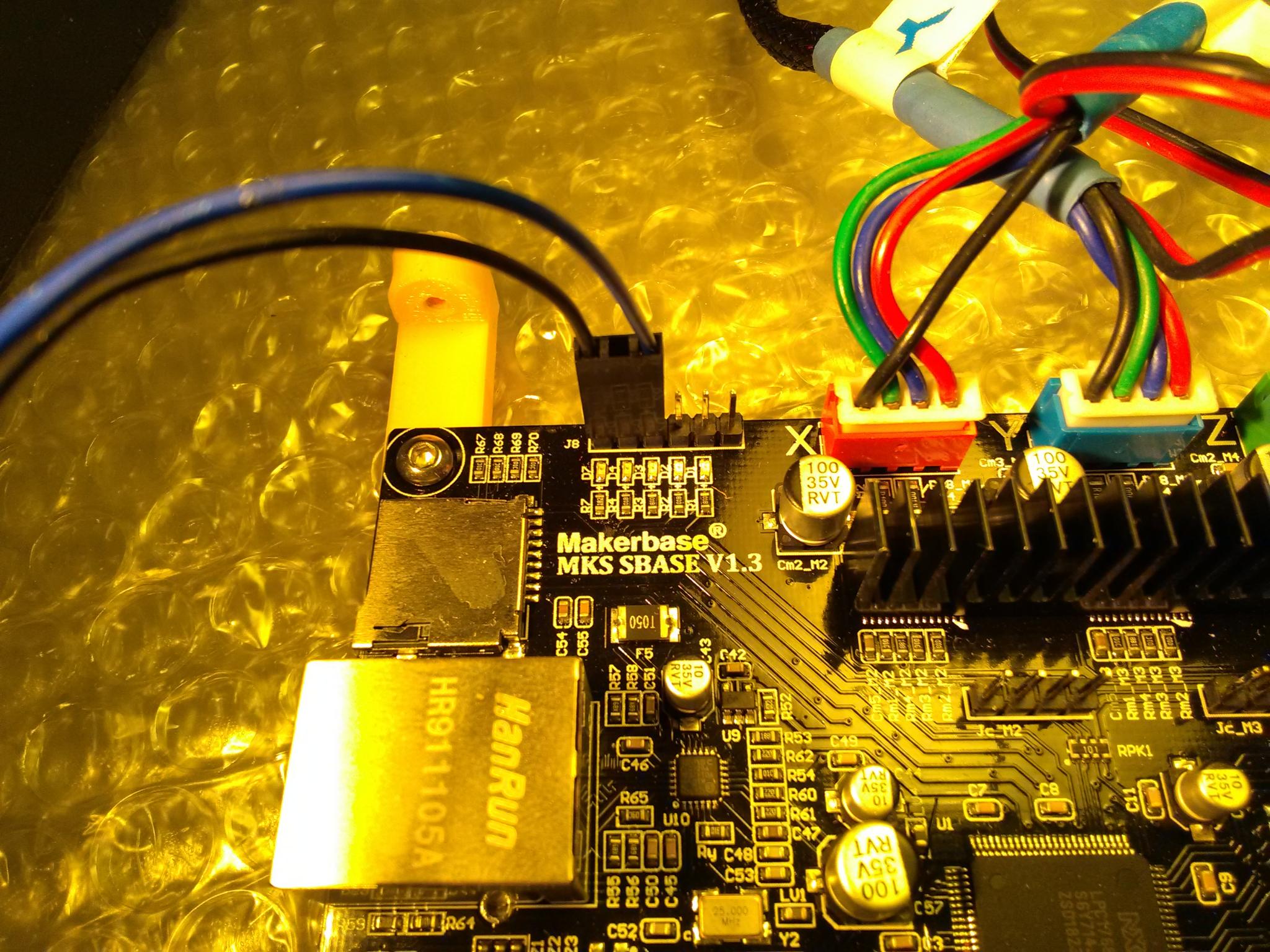

madeo54 Posté(e) Avril 20, 2019 Partager Posté(e) Avril 20, 2019 Le palpeur bouge au démarrage. j'ai re rerevérifié les fils et les branchements et sur un des GDN il reste allumé mais rien ne bouge pas même à l'allumage. Sur l'autre une fois branché le GDN l'aiguille monte/descend et reste allumé. Pour le firmware j'ai effectué la mise a jour avec le fichier firmware_latest.bin et redémarré. il ne me reste que les paramètres.... config.txt Lien vers le commentaire Partager sur d’autres sites More sharing options...

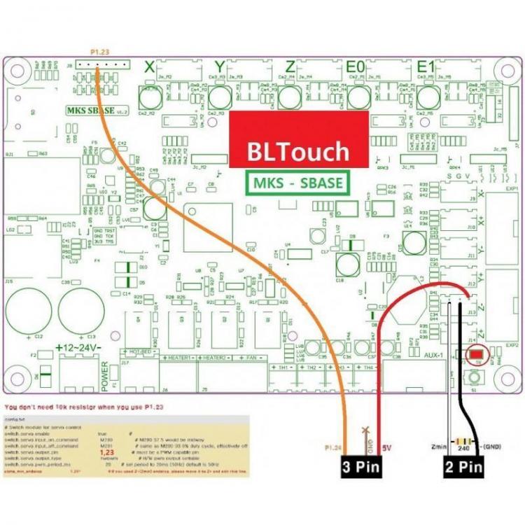

Vanvan Posté(e) Avril 20, 2019 Auteur Partager Posté(e) Avril 20, 2019 c'est un original le bl touch ? les fils noir masse le fils blanc signal endstop 1.28 le fils le fils rouge +5v le fils orange 1.23 après je ne vois pas d’où viens le problème si c'est le bon firmware Lien vers le commentaire Partager sur d’autres sites More sharing options...

madeo54 Posté(e) Avril 20, 2019 Partager Posté(e) Avril 20, 2019 (modifié) j'ai celui là le bleu sur le 1.23 le jaune sur le Z- (a gauche) le rouge sur le 5V (a droite) le noir sur le GND. (milieu) Modifié (le) Avril 20, 2019 par madeo54 erreur Lien vers le commentaire Partager sur d’autres sites More sharing options...
Vanvan Posté(e) Avril 20, 2019 Auteur Partager Posté(e) Avril 20, 2019 le jaune sur z- Lien vers le commentaire Partager sur d’autres sites More sharing options...
madeo54 Posté(e) Avril 20, 2019 Partager Posté(e) Avril 20, 2019 désolé... OUI, le jaune est bien sur le Z - Lien vers le commentaire Partager sur d’autres sites More sharing options...

madeo54 Posté(e) Avril 21, 2019 Partager Posté(e) Avril 21, 2019 Bonjour @Vanvan ce matin à la fraîche..... j'ai entièrement revu et refait : le Firmware.bin le config.txt et celui du TFT 35 Pour la connexion du BLTouch j'ai utilisé celui de @Elenedeath les tests fonctionnent M280.... (enfin !!) il me reste à régler : la hauteur de la buse, pour l'instant elle écrase le bed ! Et trouver un Gcode qui marche bien... Merci pour ton aide. Lien vers le commentaire Partager sur d’autres sites More sharing options...
