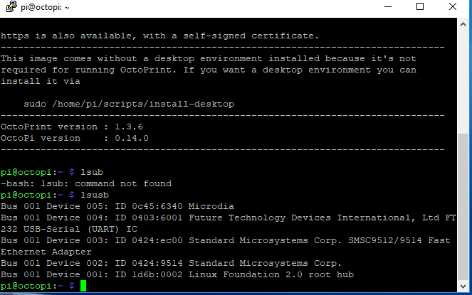

ShagoY Posté(e) Avril 3, 2018 Partager Posté(e) Avril 3, 2018 Il y a 5 heures, yvesprunet a dit : il y a 23 minutes, gisclace a dit : Bonjour, Je ne vois pas la cam dans le retour de lsusb. Quel modèle est-ce ? Tu ne penses pas que c'est la "Microdia" ? Apparemment il n'a que l'imprimante et le webcam de connecté en USB donc par "logique" vu que le reste appartient au Raspberry, m'enfin je supposes vu qu'il n'a pas répondu clairement il y a 33 minutes, yvesprunet a dit : Hum... Apparemment il y a déjà un "flux vidéo" d'actif => "Device or ressource busy" @yvesprunet Il n'y a rien là : http://IP_DE_TON_RASPBERRY/webcam/?action=stream ? Lien vers le commentaire Partager sur d’autres sites More sharing options...
fran6p Posté(e) Avril 3, 2018 Partager Posté(e) Avril 3, 2018 (modifié) Je viens d'aller consulter le wiki, la sortie de ta commande lsusb te donne comme USBHID de ta caméra 0c45:6340. Elle fait partie des webcams reconnues: C'est une marque que je ne connaissais pas Gearhead, modèle WC7500HD. Les paramètres à utiliser (camera_usb_options) sont "-r HD -y" dans la commande: ./mjpg_streamer -i "input_uvc.so $camera_usb_options" -o "output_http.so" où camera_usb_options="-r HD -y" donc essaie la commande suivante: ./mjpg_streamer -i "input_uvc.so -HD -y" -o "output_http.so" Citation Désolé pour ce cadre citation que je n'arrive pas à supprimer Modifié (le) Avril 3, 2018 par fran6p Lien vers le commentaire Partager sur d’autres sites More sharing options...

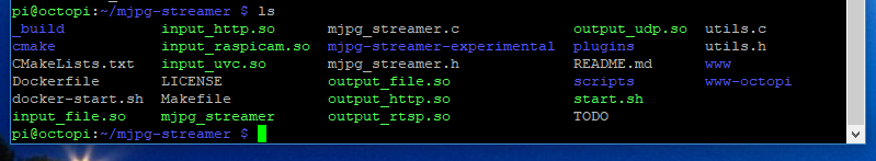

fran6p Posté(e) Avril 3, 2018 Partager Posté(e) Avril 3, 2018 Déplace toi dans le dossier mjpeg_streamer. La commande pwd doit te retourner ceci: pi@octopi:~ $ cd mjpg-streamer/ pi@octopi:~/mjpg-streamer $ pwd /home/pi/mjpg-streamer pi@octopi:~/mjpg-streamer $ Essaie de rajouter à la fin de la commande qui lance mjpg_streamer (en entrée ton option -i, la sortie que tu souhaite option -o) -w ./www Et tiens nous au courant si ça fonctionne. ------------------------------- Quand tu es dans le répertoire mjpg_streamer que contient-il? Utilise la commande ls Voici le résultat que j'obtiens: pi@octopi:~/mjpg-streamer $ ls _build LICENSE output_http.so TODO cmake Makefile output_rtsp.so utils.c CMakeLists.txt mjpg_streamer output_udp.so utils.h input_file.so mjpg_streamer.c plugins www input_http.so mjpg-streamer-experimental README.md input_raspicam.so mjpg_streamer.h scripts input_uvc.so output_file.so start.sh Avec ls -alh pi@octopi:~/mjpg-streamer $ ls -alh total 340K drwxr-xr-x 9 pi pi 4,0K avril 19 2016 . drwxr-xr-x 15 pi pi 4,0K mars 9 17:13 .. drwxr-xr-x 4 pi pi 4,0K avril 19 2016 _build drwxr-xr-x 2 pi pi 4,0K avril 19 2016 cmake -rw-r--r-- 1 pi pi 2,3K avril 19 2016 CMakeLists.txt drwxr-xr-x 8 pi pi 4,0K avril 19 2016 .git -rw-r--r-- 1 pi pi 224 avril 19 2016 .gitignore -rwxr-xr-x 1 pi pi 15K avril 19 2016 input_file.so -rwxr-xr-x 1 pi pi 15K avril 19 2016 input_http.so -rwxr-xr-x 1 pi pi 36K avril 19 2016 input_raspicam.so -rwxr-xr-x 1 pi pi 42K avril 19 2016 input_uvc.so -rw-r--r-- 1 pi pi 18K avril 19 2016 LICENSE -rw-r--r-- 1 pi pi 772 avril 19 2016 Makefile-rwxr-xr-x 1 pi pi 19K avril 19 2016 mjpg_streamer -rw-r--r-- 1 pi pi 16K avril 19 2016 mjpg_streamer.c drwxr-xr-x 2 pi pi 4,0K avril 19 2016 mjpg-streamer-experimental -rw-r--r-- 1 pi pi 3,6K avril 19 2016 mjpg_streamer.h -rwxr-xr-x 1 pi pi 19K avril 19 2016 output_file.so -rwxr-xr-x 1 pi pi 37K avril 19 2016 output_http.so -rwxr-xr-x 1 pi pi 12K avril 19 2016 output_rtsp.so -rwxr-xr-x 1 pi pi 15K avril 19 2016 output_udp.so drwxr-xr-x 16 pi pi 4,0K avril 19 2016 plugins -rw-r--r-- 1 pi pi 1,3K avril 19 2016 README.md drwxr-xr-x 2 pi pi 4,0K avril 19 2016 scripts -rwxr-xr-x 1 pi pi 4,6K avril 19 2016 start.sh -rw-r--r-- 1 pi pi 330 avril 19 2016 TODO -rw-r--r-- 1 pi pi 4,6K avril 19 2016 utils.c -rw-r--r-- 1 pi pi 5,1K avril 19 2016 utils.h drwxr-xr-x 2 pi pi 4,0K avril 19 2016 www pi@octopi:~/mjpg-streamer $ Le programme est bien présent dans son répertoire. Là je commence à sécher d'autres linuxiens dans le coin ? Edit modération : on va essayer de limiter les doubles posts hein svp Lien vers le commentaire Partager sur d’autres sites More sharing options...

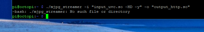

yvesprunet Posté(e) Avril 3, 2018 Auteur Partager Posté(e) Avril 3, 2018 je doit vraiment etre une bille ! cd mjpg-streamer/ --> ok pwd --> /home/pi/mjpg-streamer mjpg_streamer -i "input_uvc.so -HD -y" -o "output_http.so" --> command not found ! Edit modération : on va essayer de limiter les doubles posts hein svp Lien vers le commentaire Partager sur d’autres sites More sharing options...

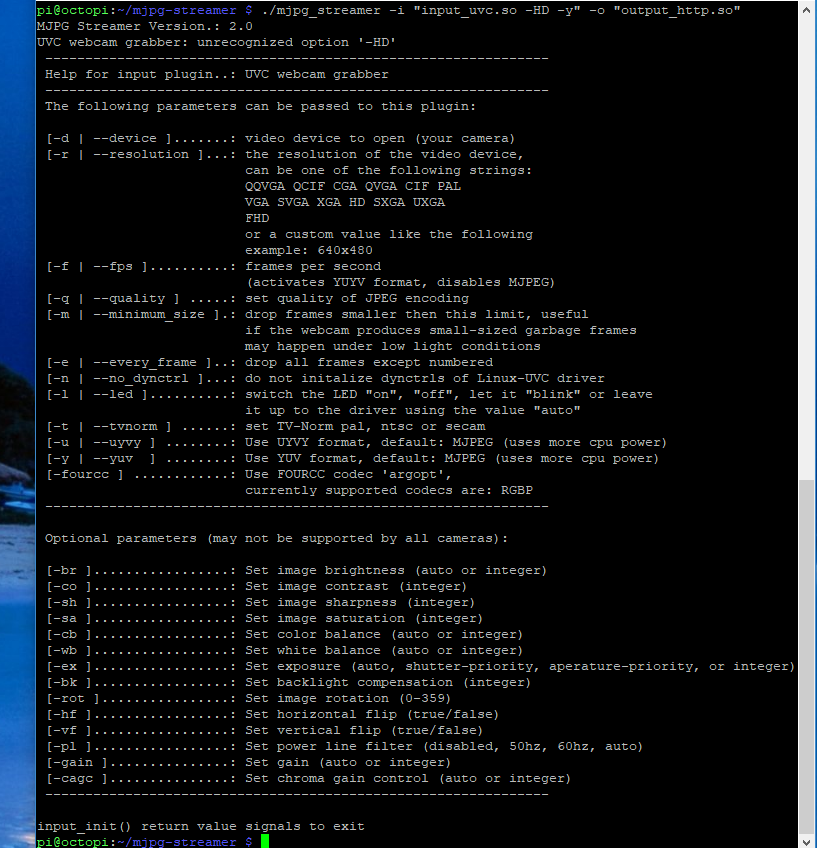

fran6p Posté(e) Avril 3, 2018 Partager Posté(e) Avril 3, 2018 (modifié) Il te manque ./ juste devant mjpg_streamer qui indique que tu veux utiliser ce programme là où tu es. Modifié (le) Avril 3, 2018 par fran6p Lien vers le commentaire Partager sur d’autres sites More sharing options...
yvesprunet Posté(e) Avril 3, 2018 Auteur Partager Posté(e) Avril 3, 2018 Lien vers le commentaire Partager sur d’autres sites More sharing options...

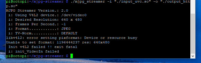

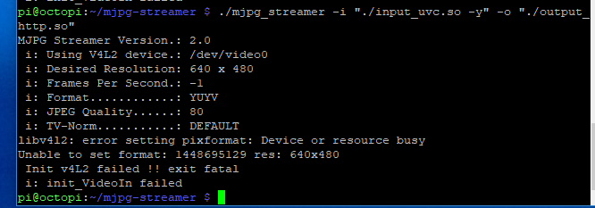

ShagoY Posté(e) Avril 3, 2018 Partager Posté(e) Avril 3, 2018 Il te met ça car il y a un paramètre dans la commande qu'il ne connait pas (le fameux "-HD" regarde en haut), il t'affiche donc l'ensemble des paramètres possibles avec mpg_streamer , c'est bien tu vas apprendre plein de truc Tape plutôt ça : ./mjpg_streamer -i "./input_uvc.so -y" -o "./output_http.so" Lien vers le commentaire Partager sur d’autres sites More sharing options...
yvesprunet Posté(e) Avril 3, 2018 Auteur Partager Posté(e) Avril 3, 2018 @ShagoY Lien vers le commentaire Partager sur d’autres sites More sharing options...
ShagoY Posté(e) Avril 3, 2018 Partager Posté(e) Avril 3, 2018 (modifié) Bon là ça pue... Tu nous a montré qu'il n'y avait pas de processus mjpg_streamer en cours (ps aux | grep mjpg_streamer) et là on voit que mjpg_streamer ne veut pas se lancer à cause de la lib libv4l2 Et en demandant à Google, je vois que tu n'es pas le seul !!! https://github.com/foosel/OctoPrint/issues?utf8=✓&q=libv4l2 Le mauvais point, c'est que le dév "ferme" les demandes.. Tu es sûr de ne pas avoir mis à jour Octoprint/etc.. ? Sinon à la lecture (vite fait) des "tickets", la plupart réinstalle Octopi Modifié (le) Avril 3, 2018 par ShagoY Lien vers le commentaire Partager sur d’autres sites More sharing options...
