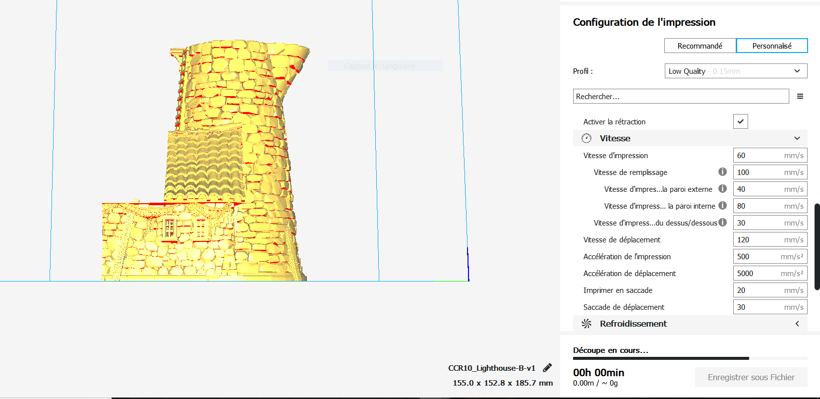

Une autre question la je viens d avoir un fichier via KS (kick stater ) d un phare en pierre et sur cura lors de la modélisation il y a des petites  zones rouge, c est que le pla risque de tomber?
Merci pour vos réponses

il y a 7 minutes, Cpt Troptop a dit :
Screenshot ?

il y a 9 minutes, Cpt Troptop a dit :
J ai comblé les trous avec de la colle a bois pour pouvoir utilisé la ruine.
J imprime avec la buse de base , la taille j en ai aucune idée et par contre j imprime en 0.15 voir en 0.1 pour les petits éléments. Je vais essayer en abaissant la température.
il faut mettre les 4 valeurs de vitesse à 60?
si tu imprimes en 0.1, diminues la vitesse de base à 50 mm/s max (les autres vitesses vont s'adapter automatiquement dans Cura)
Les zones rouges => support à activer ?
