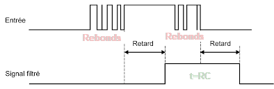

oui, le condo est surtout là pour stabiliser le signal du end stop, ça fonctionne sans.
 R40 en plus de son rôle de pull-up constitue avec C46 un  filtre anti-rebonds.
Les switches ne sont pas des systèmes mécaniques parfaits et le signal ne se stabilise pas immédiatement à 0 ou 1.
Pendant quelques millisecondes, le signal va "sauter" entre 0 et 1 plusieurs fois avant de se stabiliser. La cellule R40 C46  va introduire un retard (t=RC) qui va "absorber" en quelque sorte les rebonds mécaniques. Ce phénomène se passe aussi bien à l'ouverture, qu'à la fermeture du switch.
Tu peux sans craintes enlever le condo pour les essais mais il faudra en remettre un par la suite.

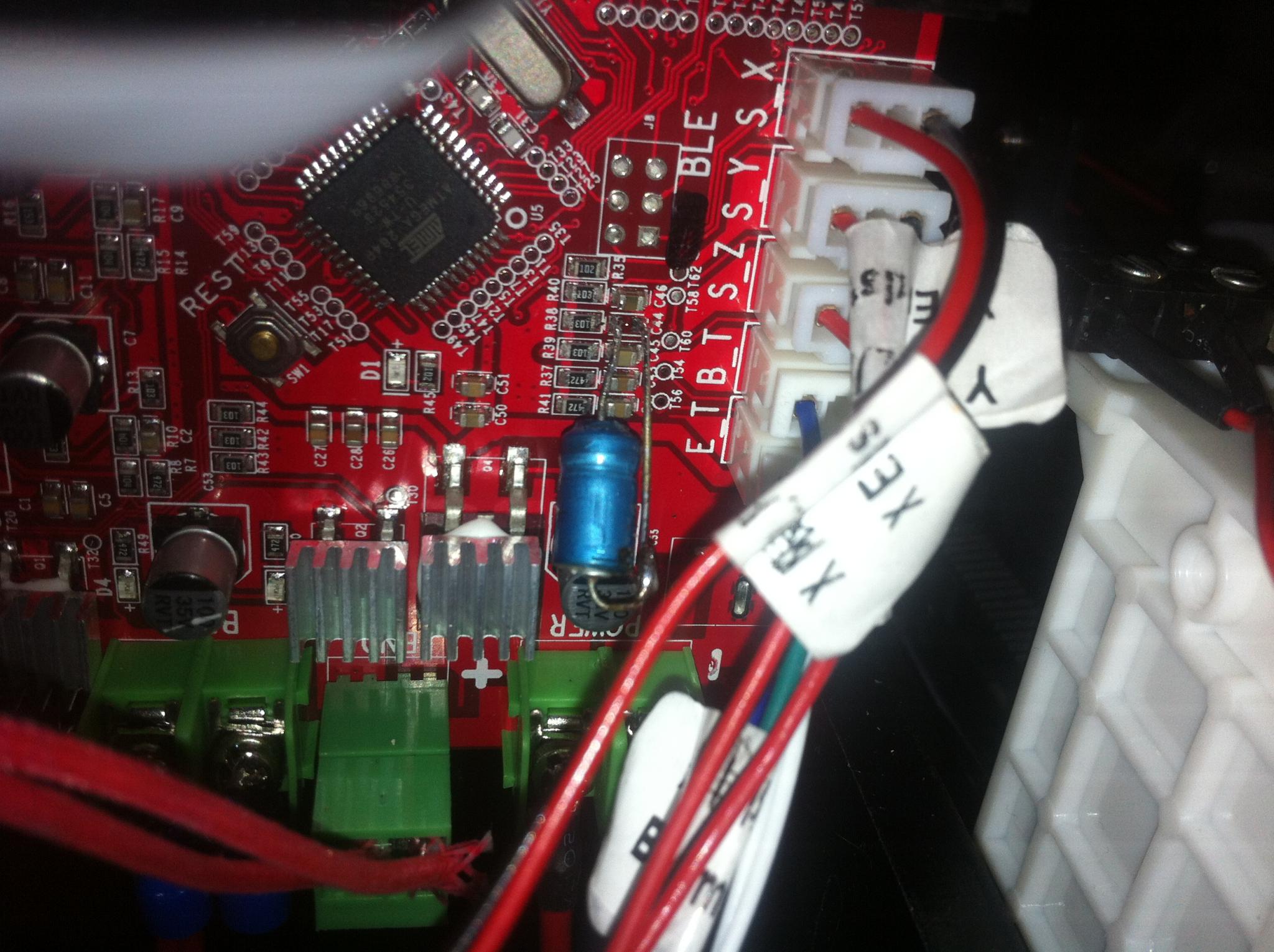

Je déterre ce topic car il m'a bien servi, et c'est pour lui donner une fin. Anette A8 achetée chez Gerbeast et déballée le 24 décembre à minuit...
Elle a fonctionné 1 jour puis l'axe Y pour moi avait le stop end continuellement sur "on". J'ai donc cherché sur le net assez longtemps et trouvé une possible réponse ici.
Gerbeast m'ayant laissé trois possibilités, j'ai choisi le remboursement sur Paypal. Je me suis donc décidé à tenter la réparation, car j'ai commandé une autre carte chez A...n.
Avec succès, j'ai imprimé toute la journée. Bravo encore à Jeanpolanton et merci.

il y a 56 minutes, Tintin3d a dit :
Enfin, quelqu'un a osé tenter cette réparation avec succès.😎
Merci pour le retour positif.
PS : tu n'as lésiné pas sur la taille du condo, mais le principal, c'est que ça fonctionne.
Par contre, je remplacerais ce gros condo par un modèle radial plus petit (100µF/25V) en coupant les pattes au plus court pour éviter de casser les soudures avec les vibrations.
Si tu gardes ce condo, il faudrait le stabiliser avec de la colle chaude.
