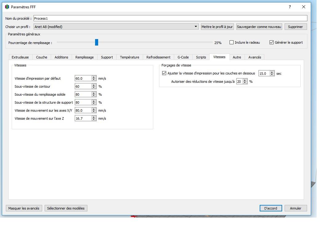

flogpr Posté(e) Avril 4, 2018 Partager Posté(e) Avril 4, 2018 Il est vrai que le plus simple et le moins chère , c'est d'acheté un imprimante chinoise , ou d'occaz , une imprimante chinoise c'est 100euro neuf . en achetant toute la partie electronique sur ebay/alie tu en est déja pas loin . après niveau couple on est à 3.4kg/cm , pour info un nema 17 17HS4401 (40mm) est à 4.0kg/cm , les kit bas de gamme on des moteur plus petit ! c'est plus la vitesse le problème , il faut regardé si on tombe sur des valeurs correct . au vue du couple , on ne pourra pas monté des poulies très grande . Lien vers le commentaire Partager sur d’autres sites More sharing options...
Aque Posté(e) Avril 4, 2018 Auteur Partager Posté(e) Avril 4, 2018 il y a 18 minutes, flogpr a dit : Il est vrai que le plus simple et le moins chère , c'est d'acheté un imprimante chinoise , ou d'occaz , une imprimante chinoise c'est 100euro neuf . en achetant toute la partie electronique sur ebay/alie tu en est déja pas loin . après niveau couple on est à 3.4kg/cm , pour info un nema 17 17HS4401 (40mm) est à 4.0kg/cm , les kit bas de gamme on des moteur plus petit ! c'est plus la vitesse le problème , il faut regardé si on tombe sur des valeurs correct . au vue du couple , on ne pourra pas monté des poulies très grande . D'après le site de la toyrep on peut pousser les moteur à 30mm/s mais risque de suchauffe donc à tester limite faire des refroidisseur à air lol Lien vers le commentaire Partager sur d’autres sites More sharing options...
hexacopter Posté(e) Avril 5, 2018 Partager Posté(e) Avril 5, 2018 @Aque si a 30mm/s tes moteur chauffe en vue de tes description, a mon avie il vont chauffé avant et il faudras avoir des impression courte c'est a dire pour moi moins de 2 heures. voila a quelle vitesse je travail avec ma petite anet A8 que j'ai payé 130€ et maintenant elle coute moins cher https://www.ebay.fr/i/253317272042?chn=ps&dispItem=1. mais elle a un plateau de 200*200, je pense pour ma part que tu devrais partir la dessus de plus tu auras une impression correct car je m'en sert pour réaliser les pièces de ma PATGAR400 https://www.lesimprimantes3d.fr/forum/topic/10520-construction-dune-patgar_400/?tab=comments#comment-122840 pour revenir a tes moteur voilà la vitesse a la quelle je travail avec la anet A8 et je doit te dire que je l'ai monté a 100mm/s pour des piéces de 8h d'impression et les moteur etait toujours froid. Lien vers le commentaire Partager sur d’autres sites More sharing options...
