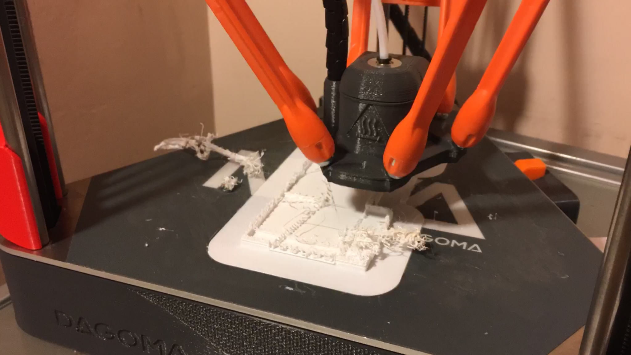

Je suis en 3eme et j’aimerais présenter un projet sur une maison conteneur pour l’oral du brevet. Etant donné que j’ai une imprimante 3d j’ai donc essayé de l’imprimer. Nous avons dû modéliser avec SketchUp donc j’ai refait le modèle avec des murs épais de 2mm. L’impression démarre bien (j’ai une dagoma neva magis) pour le plancher mais le moment ou les murs s’élèvent, une chose difficile à expliquer se produit (voir vidéo), le filament ne se dépose pas partout alors que j’ai mis 100% de densité. J’ai essayé plusieurs fois avec plus ou moins de vitesse (de 10 à 60mm/s)(avec 0.1mm de hauteur de couche) je vous demande donc si vous auriez une solution pour que je puisse l’imprimer sachant que je ne peux pas remplir les murs car je voudrais mettre les meubles dedans. Il y a aussi des endroits où le filament coule lors des déplacements mais c’est moins grave c’est enlevable par la suite.
Merci pour vos réponses.
EDIT: Je rajoute une photo car je crois que la vidéo ne marche pas.
64280AB7-1965-4D32-877C-F49A20A39F8B.MOV
Modifié (le) par LéoD
Vidéo ne marche peut-être pas ajout de photo

Salut Léo,
c clair que y a un gros pb...et avant d'imprimer ta création, il faut régler ce pb...
as tu deja imprimé quelque chose avec cette imprimante?
le cube test incontournable et obligatoire : https://www.thingiverse.com/thing:1278865
si tu arrives a l imprimer correctement, c'est que ca vient de ton fichier...

Salut,
tu peux aussi joindre ton fichier stl, quelqu'un regardera et te dira si il y a un problème.
Et aussi indiquer le logiciel utilisé (CBD je suppose), température, ...
éventuellement joindre le fichier gcode (dagoma0.g).

Je vous remercie pour votre aide et j’ai résolu le problème en coupant la pièce en 2 et en mettant des guides pour coller. Je mettrai prochainement le résultat final.
Léo.
