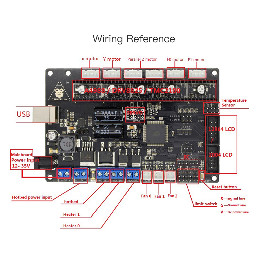

je viens d'acheter une nouvelle imprimante (Anycubic I3 mega) destinée à compléter la première (Da vinci junior vu qu'avec celle-ci il faut du fil de la marque (puce rfid)
Je l'ai assemblée et le fil a bien été amené dans l'extrudeur (il a coulé sans problème)
Mais la température du lit reste bloquée à 20° ,je suis allé dans les paramètres T°, suite à un renseignement du forum vu  sur youtube, j'ai augmenté  manuellement la température à 75° sans résultat du coup l'impression ne démarre pas  (lu qu'ily aurait une lumière rouge sous le plateau mais je n'en vois pas
pourriez vous m'aider à diagnostiquer  et à réparer le problème

Salut ^_^
Retourne la et démonte l’arrière. Contrôle le câblage de ton bed, et si il est bien connecté au bornier hotbed.

Bonsoir et merci,
je vais voir cela en journée , et si je comprends bien (à la lecture d'autres messages) je peux aussi contrôler si j''ai 12 V sur "hotbed power imput" et vérifier donc les connections sur les 3 connecteurs bleus

Merci à Nenex , j'ai eu (enfin) le temps cette semaine de vérifier le câblage de la machine , après avoir contacté le site aux USA ainsi que le vendeur; finalement celui-ci m'a envoyé une série de photo  de la carte même avec toutes les tensions à contrôler au cas ou.
après démontage de "l'arceau" et avoir retiré le panneau de dessous, la vérification a été vite faite.l fil de masse (noir du lit chauffant n'était pas raccordé (grrr...) Du coup j'ai vérifié les autres câbles et j'en ai trouvé 2 autres mal enfoncés dans les connecteurs à vis.......
Après resserrage des vis, elle fonctionne.
