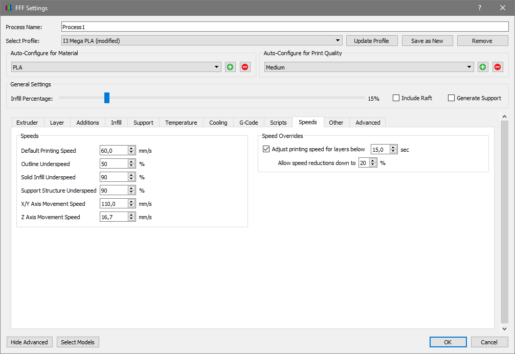

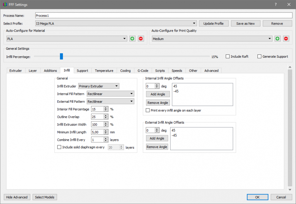

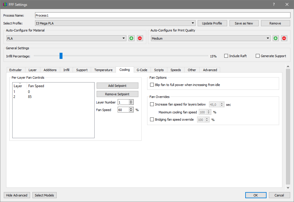

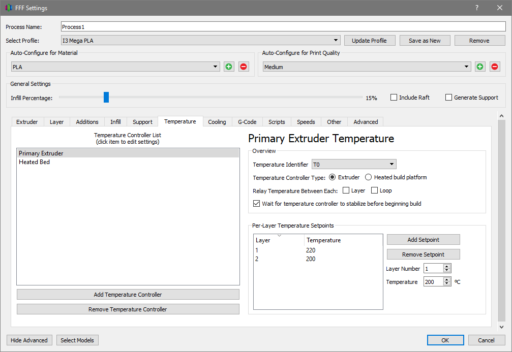

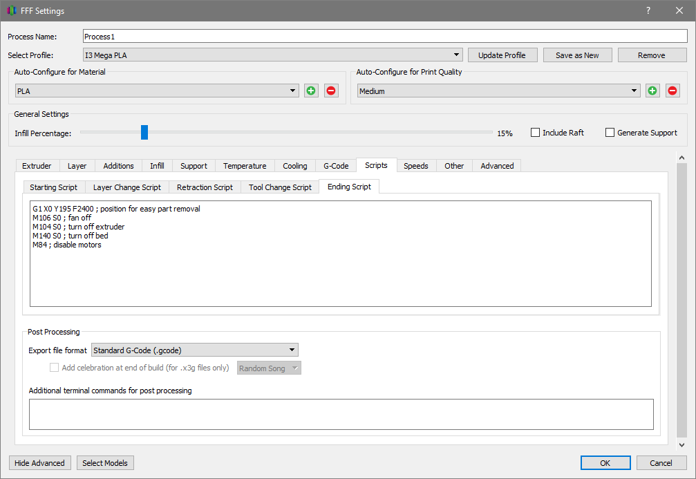

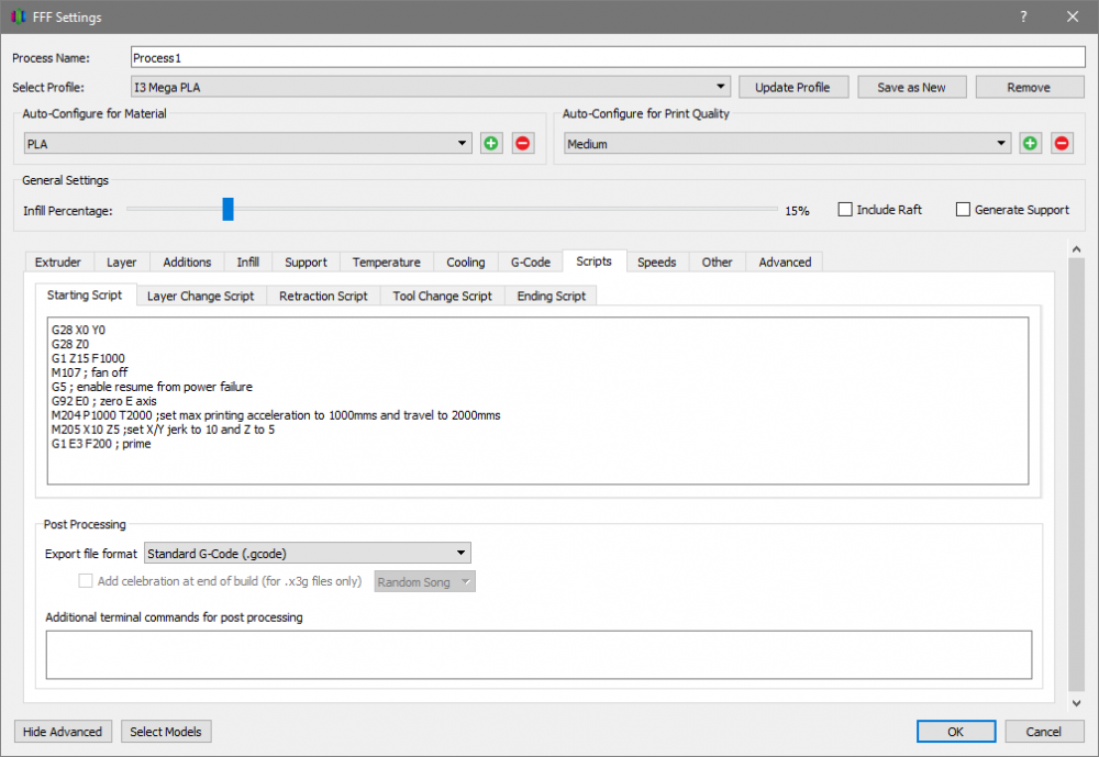

je posséde une anycubic i3mega v2, une âme charitable pourrais me donner les réglages  " de base " pour du PLA , sur Simplify3D
j'avoue je suis un peut perdu , passer de Cura > Simplify, pas évident
