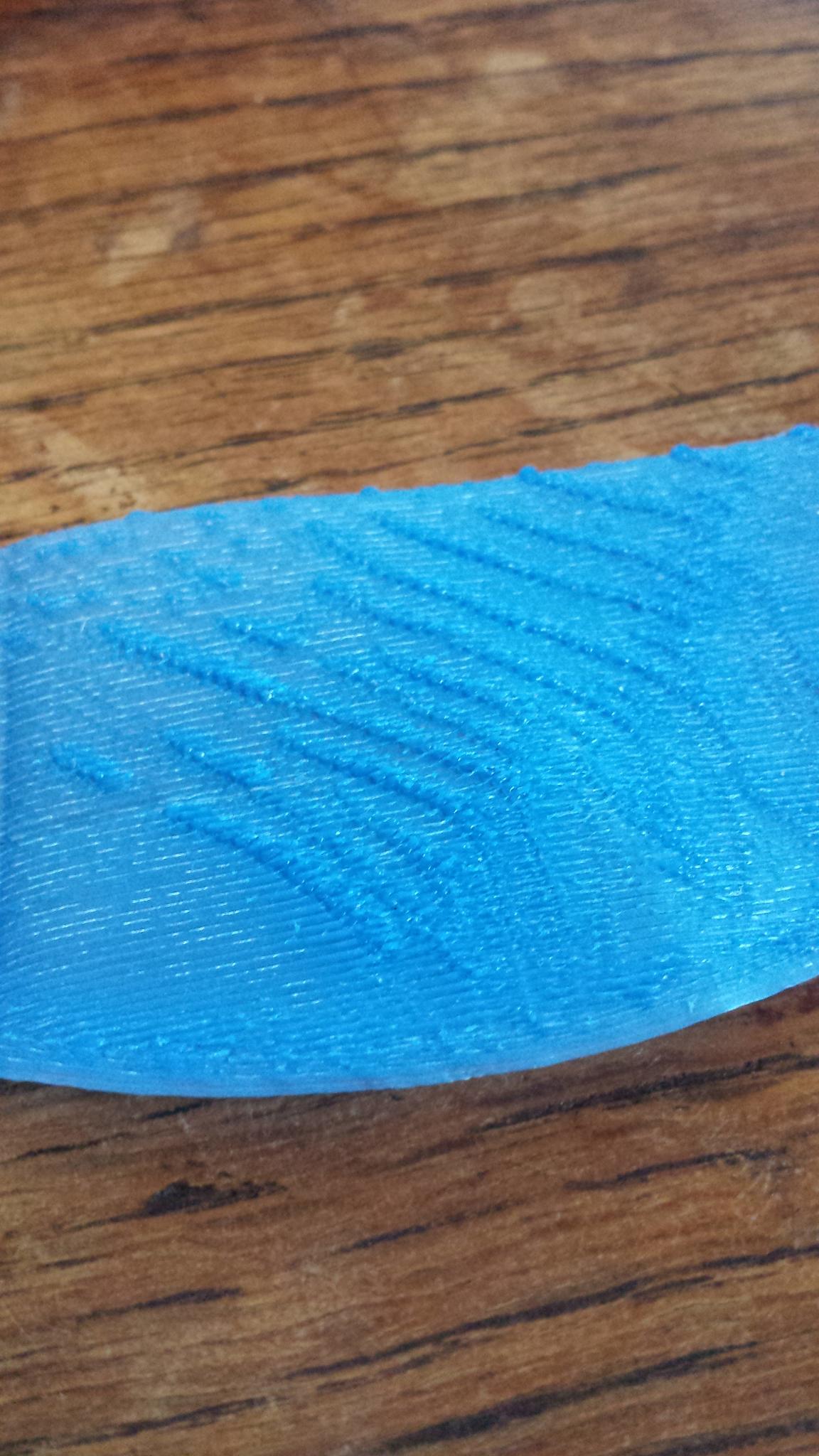

Philippe Chaumont Posté(e) Avril 4, 2018 Partager Posté(e) Avril 4, 2018 (modifié) Bonjour, je suis en train d'imprimer une pièce ayant la forme d'un disque de 8cm de rayon, une belle pièce lors de l''impression de la première couche, j'ai été obligé de descendre à 45% du flow normal pour obtenir une première couche sans sur-extrusion. Ca me semble pas beaucoup, non ? pour la suite des couches je continue pour l'instant à 80% et ça a l'air de bien se passer. J'attend de passer à la partie remplie à 20% pour remonter à 95%. Philippe Modifié (le) Avril 4, 2018 par Philippe Chaumont Lien vers le commentaire Partager sur d’autres sites More sharing options...
Maeke Posté(e) Avril 4, 2018 Partager Posté(e) Avril 4, 2018 La prochaine fois que ça se produit, tu pourras prendre une photo? Lien vers le commentaire Partager sur d’autres sites More sharing options...
Djam Posté(e) Avril 4, 2018 Partager Posté(e) Avril 4, 2018 Salut t'es sur que la buse est bien réglé / au bed? Parce que si ta premiére couche est écrasé il y aura ""sur extrusion"" Lien vers le commentaire Partager sur d’autres sites More sharing options...
Maeke Posté(e) Avril 4, 2018 Partager Posté(e) Avril 4, 2018 Pour ça que je lui demande une photo, pour vérifier ce point. 1 Lien vers le commentaire Partager sur d’autres sites More sharing options...
Philippe Chaumont Posté(e) Avril 4, 2018 Auteur Partager Posté(e) Avril 4, 2018 excusez moi j'étais passé à autre chose... Oui @Maeke et @Djam vous avez identifié le problème : lors du réglage de l'offset de l'axe Z avec le BL-Touch j'ai suivi je ne sais plus quel youtube qui disait qu'il ne fallait pas avoir peur de bien écraser la feuille de papier afin d'assurer un bon ancrage de la première couche et du coup je crois que j'ai un peu forcé la dose . Il doit y avoir 0.1mm de trop et donc la buse extrude trop de matière mais uniquement parce que la couche ne fait pas 0.3mm comme elle est censée le faire. Ceci étant, j'ai un ancrage formidable avec la buse très près de la vitre et un flow réglé à 50% . Peut être une solution dans certains cas difficiles ? Ci-joint la photo demandée pour confirmation du diagnostique. Philippe Lien vers le commentaire Partager sur d’autres sites More sharing options...
Maeke Posté(e) Avril 4, 2018 Partager Posté(e) Avril 4, 2018 C'est effectivement un problème de hauteur de buse. Lien vers le commentaire Partager sur d’autres sites More sharing options...

Maeke Posté(e) Avril 4, 2018 Partager Posté(e) Avril 4, 2018 Non, c'est juste que ta buse est trop proche du plateau. Lien vers le commentaire Partager sur d’autres sites More sharing options...
Philippe Chaumont Posté(e) Avril 4, 2018 Auteur Partager Posté(e) Avril 4, 2018 il y a 53 minutes, mikebzh44 a dit : Donc quand on a la buse bien proche du plateau pour avoir une belle 1 couche bien écrasée, il vaut mieux mettre le flow moins fort ? Tu peux rattraper ça comme ça si tu pilotes l'impression avec Pronterface puisque tu peux changer les paramètres à la volée (et avec Octoprint je pense ?). Mais évidemment, ta hauteur sera trop courte d'un ou deux dixième de millimètre, donc il vaut mieux mettre la buse à bonne distance. Je referai un réglage demain (j'ai une pièce qui dure 18 heures en impression ) Philippe Lien vers le commentaire Partager sur d’autres sites More sharing options...
