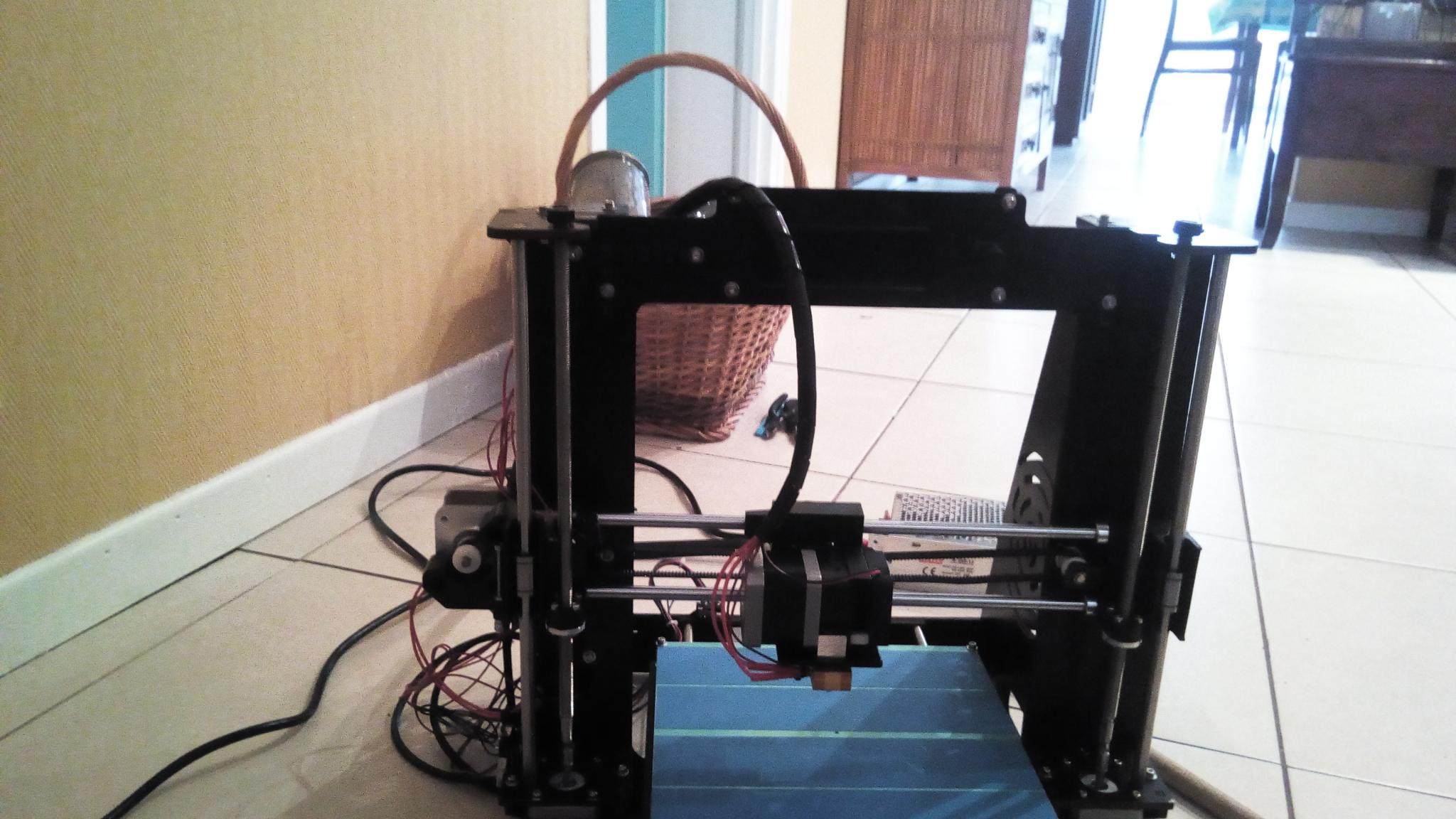

Guillaume3D Posté(e) Avril 4, 2018 Partager Posté(e) Avril 4, 2018 Salut ! Je monte enfin mon imprimante 3D et il y a déjà un problème pour fixer l'alim sur le panneau. Les trou de l'alim ne sont pas en face des trous du panneaux et en plus il manque le bouton on of ... Lien vers le commentaire Partager sur d’autres sites More sharing options...

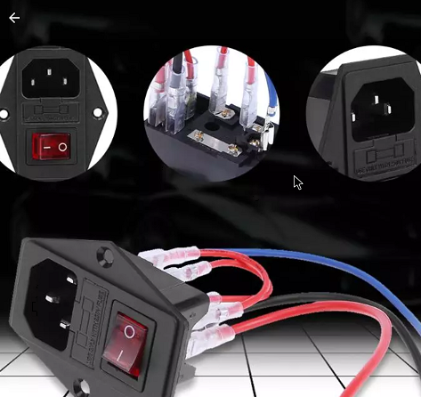

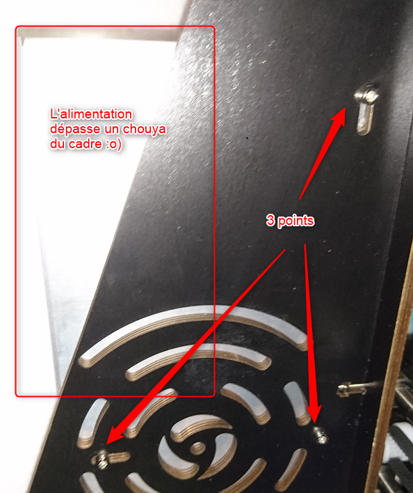

Elric Posté(e) Avril 4, 2018 Partager Posté(e) Avril 4, 2018 (modifié) Salut, J'ai acheté la même sur la Bay. Et l'alimentation 20A fournie se fixe bien via trois visses si le bornier de l'alimentation est en bas. J'ai déjà demandé au vendeur où était l’interrupteur général pour notre CTC. Et il a répondu qu'il n'y en avait pas de fourni avec ce modèle (CTC i3 Y2857) J'ai donc acheté un inter pré-câblé compatible avec le châssis sur aliexpress pour 1,5€. (je ne manque pas de câble type ordinateur de bureau) Modifié (le) Avril 4, 2018 par Elric orthographe Lien vers le commentaire Partager sur d’autres sites More sharing options...
