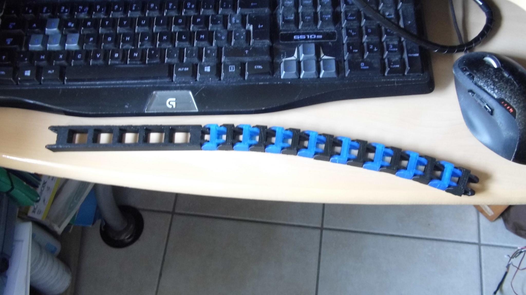

Maeke Posté(e) Avril 4, 2018 Partager Posté(e) Avril 4, 2018 Voici la dernière que j'ai imprimé, j'ai même pas eu le temps de l'utiliser, elle était comme ça dès l'assemblage. Lien vers le commentaire Partager sur d’autres sites More sharing options...
yorchist Posté(e) Avril 4, 2018 Auteur Partager Posté(e) Avril 4, 2018 Ouhla effectivement, pas la peine d'essayer de l'installer celle la. Bizarre comme déformation, elle à l'air bien constante en plus Lien vers le commentaire Partager sur d’autres sites More sharing options...
babounx Posté(e) Avril 5, 2018 Partager Posté(e) Avril 5, 2018 Comme beaucoup, après 1 ans d'utilisation avec les chaines, je viens de les virer. Ca se déforme avec le temps. Les câbles sur le dessus c'est pas si moche. et je trouve qu'il y a tout de même moins de contraintes sur le chariot. Lien vers le commentaire Partager sur d’autres sites More sharing options...

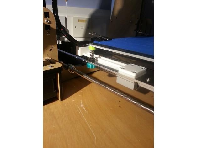

Nibb31 Posté(e) Avril 5, 2018 Partager Posté(e) Avril 5, 2018 Le truc important est de supprimer le stress sur les cables et les connecteurs. Je n'ai pas l'intention de rajouter une chaîne. Pour l'extrudeur, il y a un clip dans le kit pour fixer les cables. Pour le lit chauffant, j'ai imprimé ça:https://www.thingiverse.com/thing:2700340 Lien vers le commentaire Partager sur d’autres sites More sharing options...
Maeke Posté(e) Avril 5, 2018 Partager Posté(e) Avril 5, 2018 il y a 15 minutes, Nibb31 a dit : Le truc important est de supprimer le stress sur les cables et les connecteurs. Je n'ai pas l'intention de rajouter une chaîne. Pour l'extrudeur, il y a un clip dans le kit pour fixer les cables. Pour le lit chauffant, j'ai imprimé ça:https://www.thingiverse.com/thing:2700340 Tiens, le même que moi. 1 Lien vers le commentaire Partager sur d’autres sites More sharing options...
billedeclown01 Posté(e) Avril 5, 2018 Partager Posté(e) Avril 5, 2018 Je comprends pas trop comment ça se positionne sur le bed. Vous pouvez mettre une photo ? Lien vers le commentaire Partager sur d’autres sites More sharing options...
Maeke Posté(e) Avril 5, 2018 Partager Posté(e) Avril 5, 2018 il faut utiliser les vis du bloc sc8uu (roulement à billes) arrière gauche du plateau. Lien vers le commentaire Partager sur d’autres sites More sharing options...
