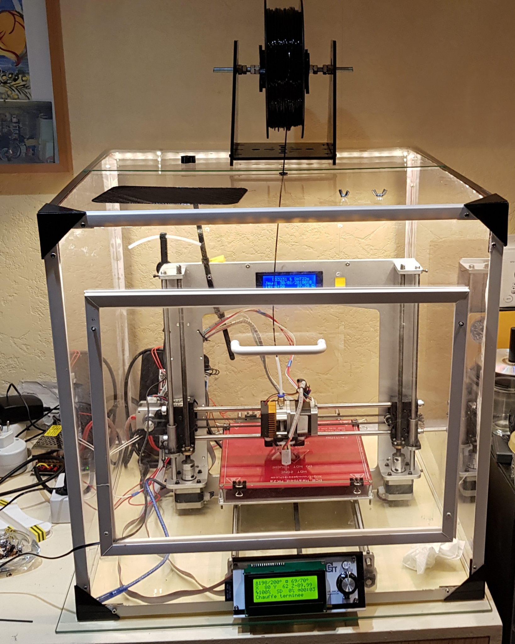

zyban Posté(e) Avril 9, 2018 Partager Posté(e) Avril 9, 2018 (modifié) Salut Gerard, Mets nous une photo de l'installation complète avec la ou les bobines sur leurs supports Peut-être que quelque chose va sauter aux yeux de l'un d'entre nous... A-tu essayé d'imprimer en déroulant ton fil manuellement et as-tu vérifié qu'un tour de bobine ne passe pas sous un autre et coince par moment? Tu ne serais pas le premier à qui ça arrive, moi déjà... Si on lache le fil trop rapidement en enlevant une bobine, le fil ne se remet presque jamais correctement sur sa bobine. Sinon l'huile c'est pas plutôt pour les extrudeurs déportés (bowden)? Modifié (le) Avril 9, 2018 par zyban Lien vers le commentaire Partager sur d’autres sites More sharing options...

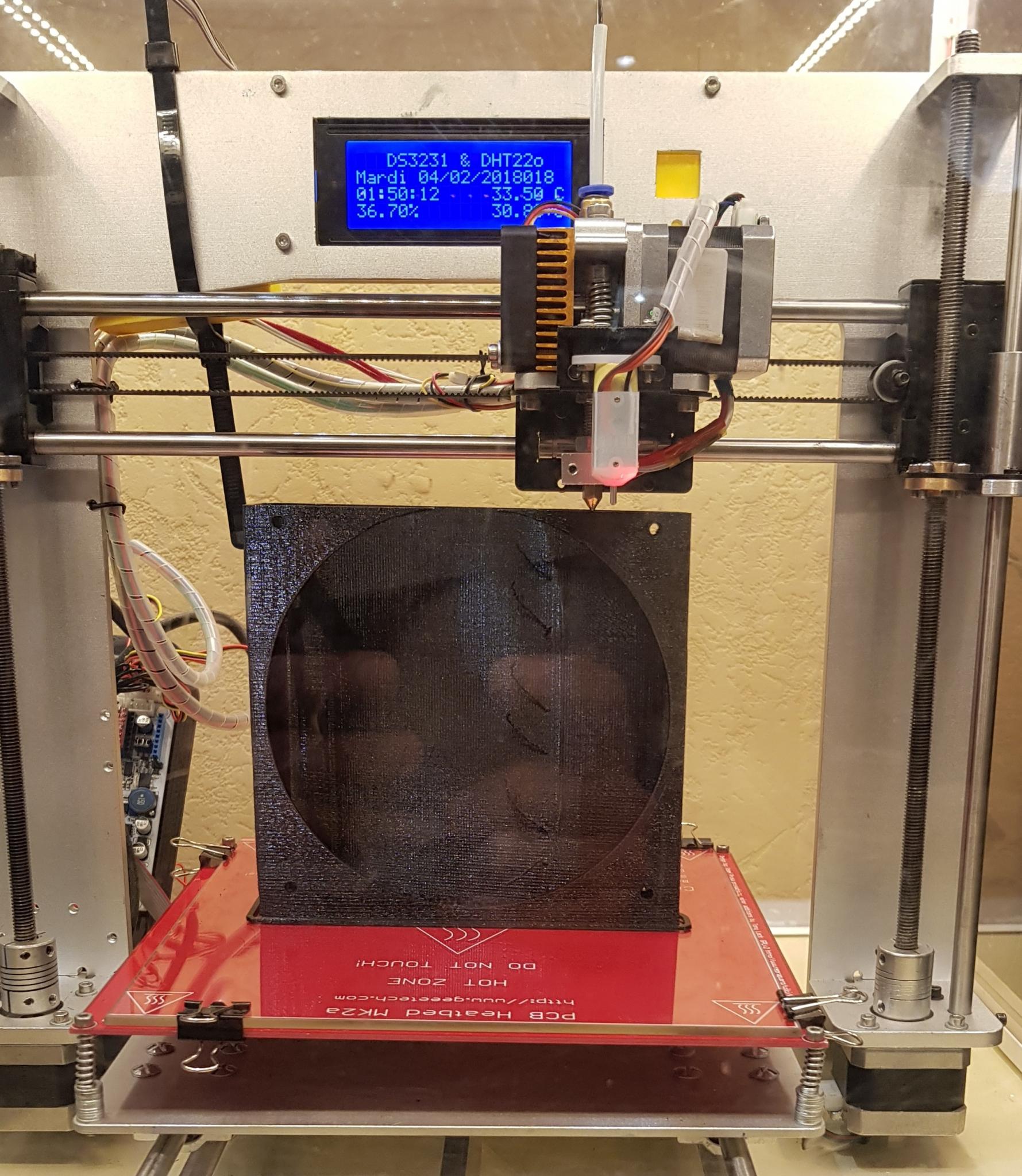

BARDOU Gerard Posté(e) Avril 9, 2018 Auteur Partager Posté(e) Avril 9, 2018 Voici un exemple de mes impression lorsque cela fonctionnait Lien vers le commentaire Partager sur d’autres sites More sharing options...
BARDOU Gerard Posté(e) Avril 9, 2018 Auteur Partager Posté(e) Avril 9, 2018 Au niveau de la bobine aucun problème de fil mais j'ai déjà eu ce problème. Lien vers le commentaire Partager sur d’autres sites More sharing options...
BARDOU Gerard Posté(e) Avril 10, 2018 Auteur Partager Posté(e) Avril 10, 2018 Bonjour à tous, Bonne nouvelle, j'ai trouvé le problème. Un fil de commande du moteur pas à pas de l'extrudeuse était coupé à l'intérieur. comme la gaine n'était pas coupé, il fallait le trouver. Cela explique pourquoi je ne voyait rien lorsque je faisait mes tests d'extrusion à droite et à gauche du plateau car le tête était trop haute pour provoquer le problème. Un grand merci pour votre soutien... 1 Lien vers le commentaire Partager sur d’autres sites More sharing options...
