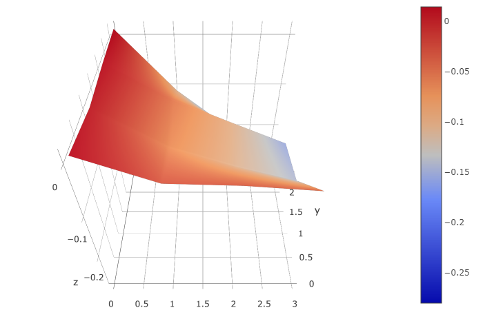

Seb@stien Posté(e) Avril 6, 2018 Auteur Partager Posté(e) Avril 6, 2018 Voici les résultats d'un G29 à froid, à 60°c après 5 minutes et une pendant le G29 de l'impression : A Froid : 0 1 2 3 0 +0.049 +0.035 -0.049 -0.185 1 -0.048 -0.058 -0.138 -0.249 2 -0.044 -0.039 -0.103 -0.220 3 +0.015 -0.011 -0.154 -0.286 A 60°C après 5 minutes : 0 1 2 3 0 +0.054 -0.020 -0.041 -0.084 1 +0.034 -0.056 -0.111 -0.160 2 +0.039 -0.045 -0.096 -0.169 3 +0.050 -0.090 -0.191 -0.279 Avant une impression : 0 1 2 3 0 +0.013 -0.034 -0.038 -0.048 1 +0.003 -0.068 -0.108 -0.141 2 +0.010 -0.056 -0.105 -0.153 3 +0.014 -0.108 -0.197 -0.280 J'ai remis ma vitre (j'avais un miroir Ikea), enlevé les pinces et mis du scotch pour tenir la vitre, j'ai revérifié mon Z Offset qui est à -3.00 (ce qui correspond effectivement à la hauteur de ma buse lorsque j'ai reglé la sensibilité du capteur) Je viens de lancer une impression, ça à l'air d'être bien (mis à part que je n'ai rien mis pour coller le PLA , colle ou laque), même si ça reste encore un poil écrasé à droite et pas parfait ! Par contre, le coin en haut à gauche (X0,Ymax) les couches de remplissages ne sont pas "soudées", le coin en haut à droit (Xmax,Ymax) présente des irrégularitées et les autres sont plutôt "bon" Je ne comprend plus ... Merci Lien vers le commentaire Partager sur d’autres sites More sharing options...
ShagoY Posté(e) Avril 6, 2018 Partager Posté(e) Avril 6, 2018 (modifié) Ton plateau : Je ne sais pas si ça joue mais j'ai activé la "subdivision" dans mon firmware : #define ABL_BILINEAR_SUBDIVISION //gp blt #if ENABLED(ABL_BILINEAR_SUBDIVISION) // Number of subdivisions between probe points #define BILINEAR_SUBDIVISIONS 3 #endif Ça permet de virtualiser par trois le nombre de correction. Modifié (le) Avril 6, 2018 par ShagoY Lien vers le commentaire Partager sur d’autres sites More sharing options...
ShagoY Posté(e) Avril 6, 2018 Partager Posté(e) Avril 6, 2018 (modifié) Voici a titre d'exemple la mienne (il y a un petit moment), note : il y a la subdivision Comme tu peux le voir, mon point du milieu correspond à 0, chez toi ce n'est pas le cas... Modifié (le) Avril 6, 2018 par ShagoY Lien vers le commentaire Partager sur d’autres sites More sharing options...
