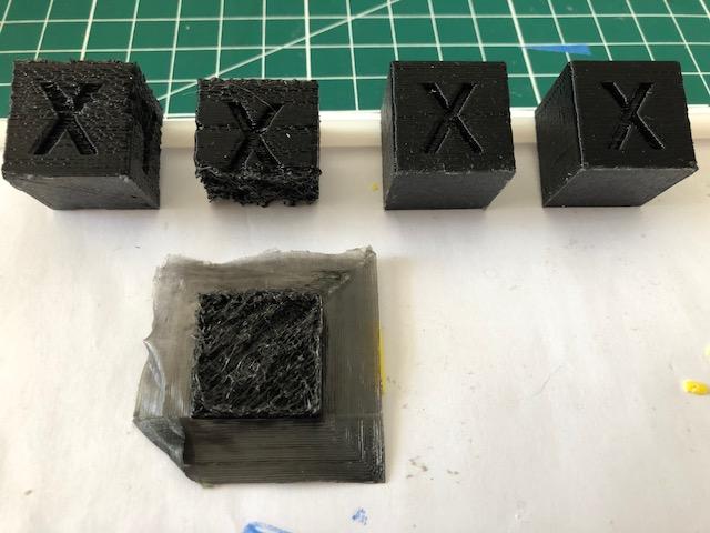

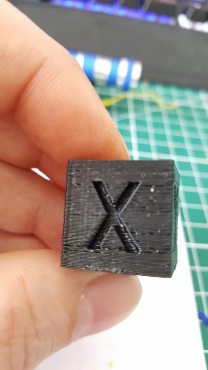

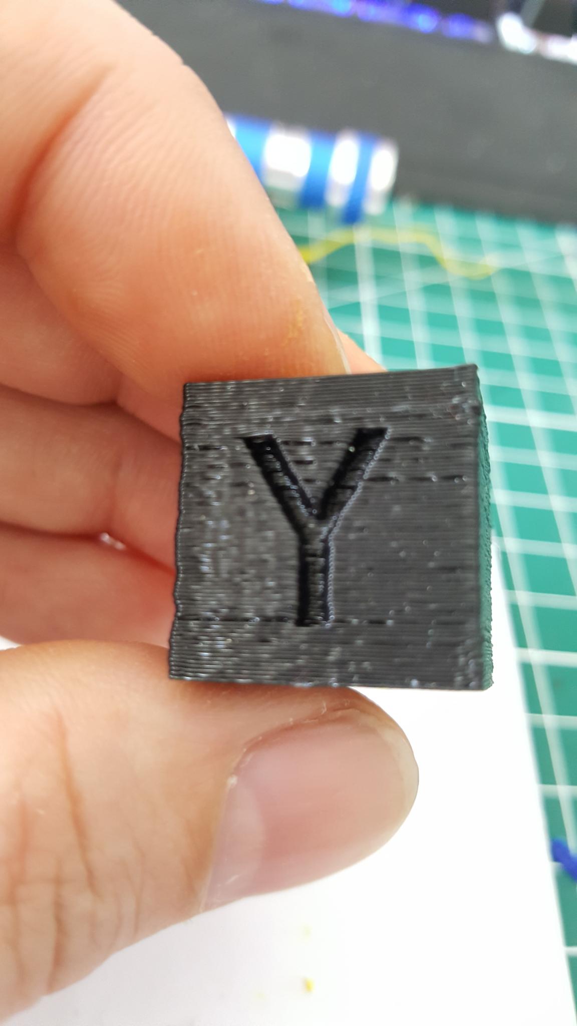

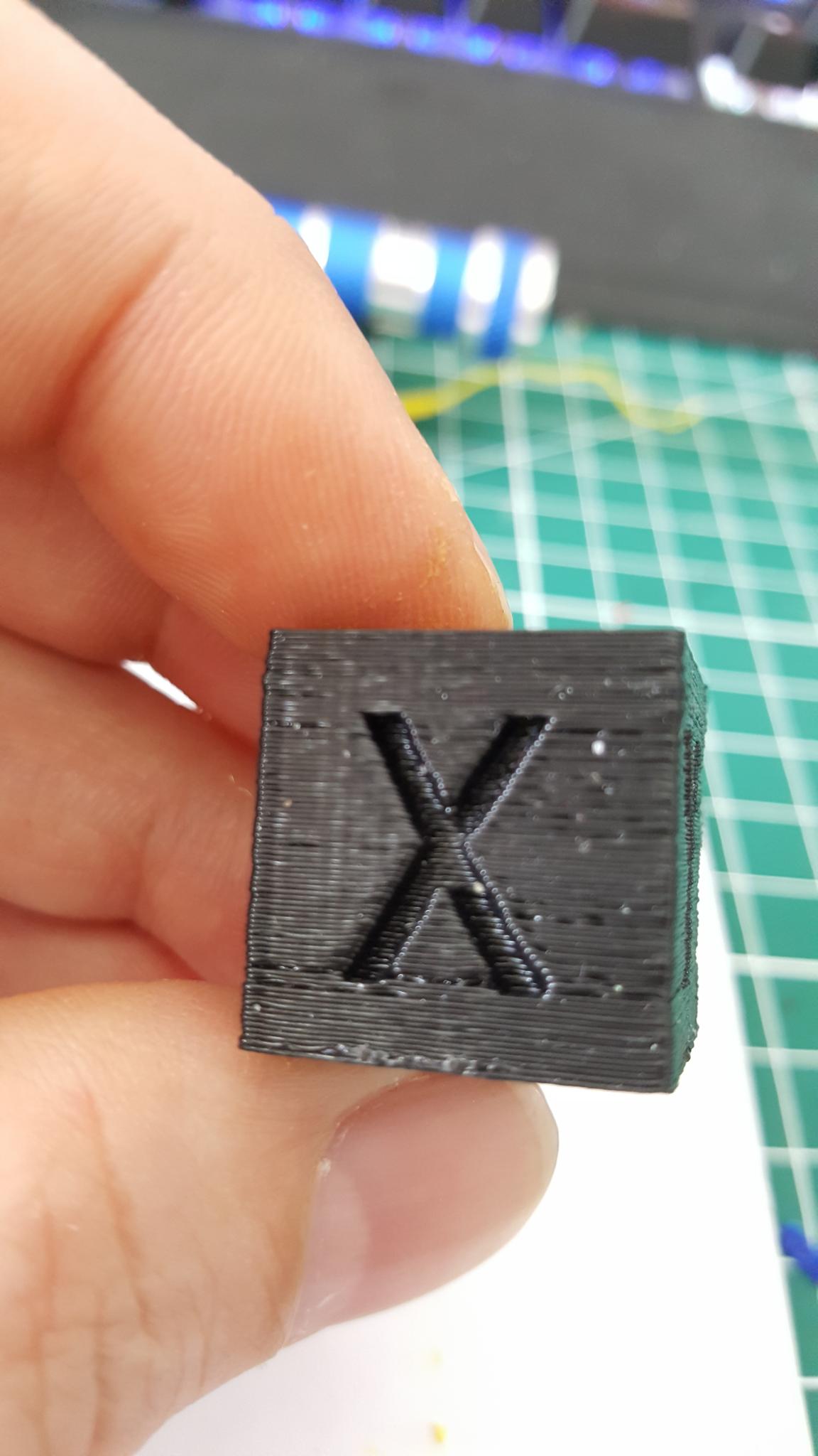

De plus la qualité d'impression est vraiment pas terrible pour le moment :
4 versions du cube de calibration la dernière est potable (215°/35mm/flow à 104%/bed 60°/30% infill avec du PLA premium emotion tech).
J'ai encore des défauts dessus :

Du coup si vous avez la bonne version du Firmware, et/ou d'autres paramètres à changer dans Marlin je suis preneur, idem pour l'amélioration du print
