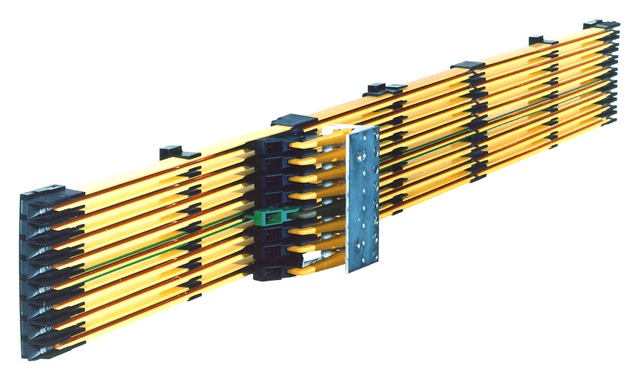

Couin Posté(e) Avril 12, 2018 Auteur Partager Posté(e) Avril 12, 2018 Hello, Je pensais plus à cette histoire de bed qui a gonflé Pour les fils en mouvement, j'ai la possibilité d'avoir des rails et "balais" conducteurs costauds : Après, oui, il y a être aux normes (ou non) et anticiper/corriger les choses de manière intelligente comme il l'a souligné. Lien vers le commentaire Partager sur d’autres sites More sharing options...

Couin Posté(e) Avril 12, 2018 Auteur Partager Posté(e) Avril 12, 2018 J'ai regardé un peu à propos de CoreXY (je pensais que c'était un modèle d'imprimante mais non c'est une technologie lol), à volume d'impression similaire, il y en a une à 430e chez mamazone lol (à peu près le même prix à 25 balles près que la Cr10S livrée que j'ai trouvée) , mais après j'aime bien l'idée aussi qu'il y a pas mal de mods déjà créés par la communauté pour la CR10. Je pense que combiné aux rails conducteurs, on écarte les problèmes de fils de bed qui finissent par s'user. Lien vers le commentaire Partager sur d’autres sites More sharing options...
