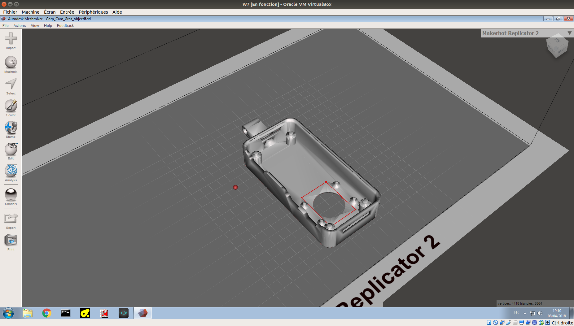

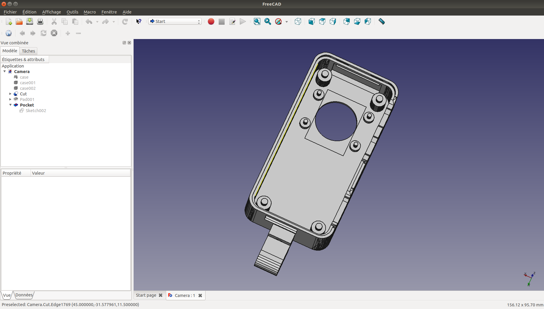

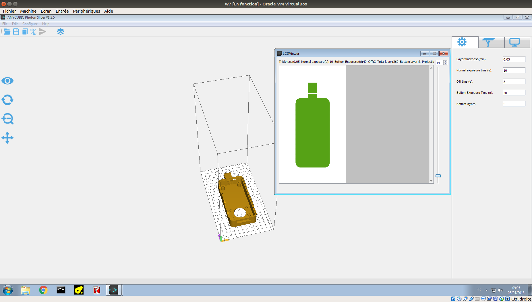

loops Posté(e) Avril 8, 2018 Partager Posté(e) Avril 8, 2018 Bonjour à tous. Je débute dans le monde de l'impression 3D avec une Anycubic3d Photon. J'ai un petit problème : Je souhaite imprimer ceci : On le vois pas trop sur la photo mais le trou pour laisser sortir l'objectif est carré. Ma caméra n’étant pas de même modèle, j'ai modifié cette pièce comme ceci : Quand j'ouvre ce fichier dans le Slicer de ma photon je vois bien mon trou rond, mais quand je génère le fichier .photon, dans les différentes couches, mon trou rond à disparu ! J'ai imprimé cette pièce sans prêter attention au résultat du slicer et ... le trou est bien absent. Je me suis dit qu'il y avais peut être une correction à apporter au mesh mais j'ai ouvert le fichier dans Meshlab et Meshmixer, et je ne vois pas le défaut, Donc comment le corriger ? Savez vous me dire ou j'ai merdé ? En vous remerciant, JC Lien vers le commentaire Partager sur d’autres sites More sharing options...

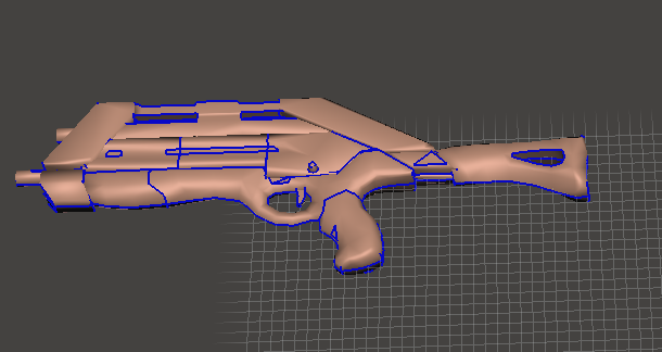

BEArbiter Posté(e) Avril 8, 2018 Partager Posté(e) Avril 8, 2018 (modifié) Quand tu l'ouvres dans meshmixer, tu as des bords qui sont surlignés en bleus, rouges ou mauves? Comme ceci : Modifié (le) Avril 8, 2018 par BEArbiter Lien vers le commentaire Partager sur d’autres sites More sharing options...
loops Posté(e) Avril 8, 2018 Auteur Partager Posté(e) Avril 8, 2018 Non pas du tout ! Lien vers le commentaire Partager sur d’autres sites More sharing options...
BEArbiter Posté(e) Avril 10, 2018 Partager Posté(e) Avril 10, 2018 (modifié) Ho si tu as un beau cadre rouge autour de ton trou. Globalement, la personne qui a fait le modèle a fait une erreur et n'a pas connecté la partie du modèle avec le trou et le reste de la coque, ce qui fait penser au slicer qu'il y a un trou qu'il comble comme il peut. Ps: D'ailleurs, regardant le mesh au lien que tu as fourni, le modèle de la coque n'est plus le même, m'est avis que l'auteur a réalisé que son modèle avait un soucis et qu'il l'à refais. Modifié (le) Avril 10, 2018 par BEArbiter Lien vers le commentaire Partager sur d’autres sites More sharing options...
loops Posté(e) Avril 10, 2018 Auteur Partager Posté(e) Avril 10, 2018 En fait c'est moi qui ai fait ça. Comme le trou sur le fichier d'origine ne convenais pas à l'objectif dont je dispose, j'ai modifié le fichier d'origine comme j'ai pu. Je débute dans ce domaine et je ne maîtrise pas encore les outils. le trou d'origine était décalé et débordait du trou rond dont j'avais besoin, je ne pouvais donc pas juste re-trouer par dessus l'ancien. J'ai donc fais un gros trou rectangulaire, dans lequel j'ai inséré un pavé de la même dimension que j'ai troué à la bonne dimension. Je comprend maintenant, grâce à ton explication ce qu'il se passe. Même si je suis pas encore affûté sur les outils de 3D ou de retouche de mesh, je devrai pouvoir corriger ça ! Merci beaucoup pour le coup de main ! Lien vers le commentaire Partager sur d’autres sites More sharing options...
