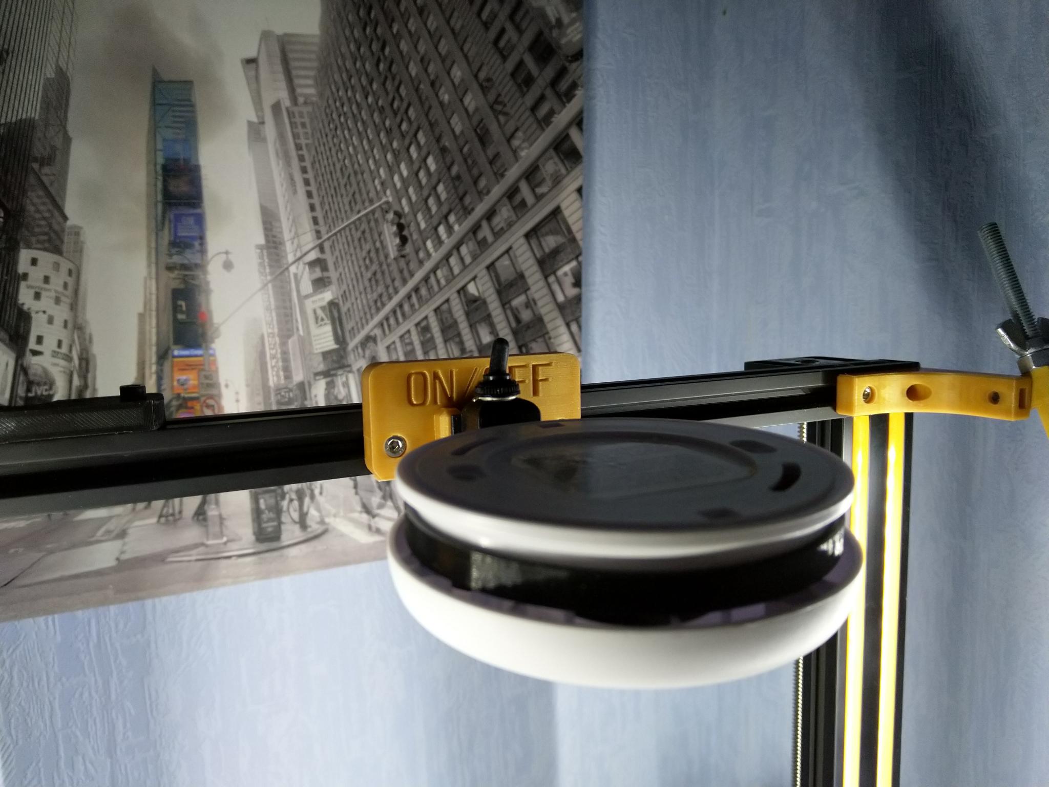

Bosco2509 Posté(e) Avril 8, 2018 Partager Posté(e) Avril 8, 2018 (modifié) Bonjour, J'ai installé il y a quelques jours, une alarme incendie au dessus de ma CR10. C'est vraiment pour le côté sécurité et protection au niveau assurance que je l'ai installé. Cependant... il y a un "mais" : Quand je vaporise ma laque sur mon plateau... systématiquement... cela a pour effet de déclencher l'alarme. Pour le petit complément d'information : il s'agit d'une alarme incendie, d'une valeur de 5,40 euros, dans les bacs en promotion de Mr Bricolage. A ce prix là, garantie 5 ans, norme NF, pourquoi se priver. Et ma laque qui fait déclencher l'alarme est la "Eco+ Fixation Forte" de 400ml à 0,43€ à Leclerc. Etrangement l'alarme ne se déclenche pas avec la laque Viveldop Extra Forte parfumée (4,80€ les 250ml), je pense que c'est dû au parfum. Vis à vis donc de ce micro-soucis que l'alarme se déclenche quand je vaporise, pour l'instant je démonte l'alarme et je retire la pile quand je veut vaporiser. Et je remet la pile une fois l'impression lancée. J'ai 2 solutions : Installer l'alarme un peu plus loin dans la pièce. Mais mon avis, c'est que cela enlève en peu l'objectif de prévention et de protection si l'alarme est loin. Installer un interrupteur (comme j'en ai vu sur Thingiverse), pour couper facilement l'alame quand je voudrais. Alors ma petite question : D'autres ont-ils rencontrés ce soucis d'alarme incendie qui se déclenche intempestivement quand on vaporise la laque sur le plateau ? Merci d'avance pour vos retours. Modifié (le) Avril 8, 2018 par Bosco2509 Lien vers le commentaire Partager sur d’autres sites More sharing options...

Bosco2509 Posté(e) Avril 8, 2018 Auteur Partager Posté(e) Avril 8, 2018 (modifié) Il y a 1 heure, Guizboy a dit : C'est une bonne question Je me demande si ça ne vient pas tout simplement du procédé de mesure du détecteur. Si c'est un capteur optique, il est possible que la densité des particules de la laque "Pouce" soit plus grande et que du coup ça dépasse le seuil d'opacité. J'essaierai de me renseigner sur les méthodes de détection si j'ai le temps. Tu peux aussi chercher de ton coté, on arrivera peut être à comprendre le pourquoi du comment Je suis parti à la pêche aux infos : Il s'agit d'un détecteur de fumée dit "Optique" et non "Thermique". C'est un capteur photo-électrique qui va mesurer à intervalles réguliers les variations dans le signal lumineux que lui envoie une diode électroluminescente. Quand l’air est pur, le signal n’est pas perturbé, et le détecteur ne déclenche aucune réaction. En revanche, le signal sera modifié si de la fumée pénètre dans l’espace qui sépare la diode de la cellule réceptrice, de la même façon que la perception de l’œil humain est modifiée si l’on observe une source lumineuse nimbée de fumée. Je me suis amusé a vaporiser avec la laque Eco+ en extérieur (PS : la prochaine fois, prendre un masque, malgré le fait de le faire en extérieur)... le constat est le suivant : la diffusion émet comme un brouillard. Il faut pas chercher plus loin. Quand je vaporise avec une lumière ou une source de luminosité, cela créer une ombre, fine, mais visible. C'est ce qui fait que le détecteur enclenche l'alarme. Cela fait aussi sonner l'alarme avec le Viveldop... mais fallait que j'en diffuse plus. Je vais faire 2 choses en conséquence : Eloigner le détecteur de l'imprimante, de quelques mètres. Installer un interrupteur (optionnellement avec une télécommande) qui me permettra de désactiver le détecteur d'incendie. Modifié (le) Avril 8, 2018 par Bosco2509 Lien vers le commentaire Partager sur d’autres sites More sharing options...

Bosco2509 Posté(e) Juin 18, 2018 Auteur Partager Posté(e) Juin 18, 2018 Et voilà ! J'ai refait mon support pour l'alarme incendie de mon imprimante. Là ! Il correspond exactement à mes besoins ! J'ai fait un système autobloquant pour pouvoir enlever et remettre l'alarme quand je veut... sans outil ! Il m'aura fait... transpirer... et perdre quelques cheveux. Voici le lien pour le trouver : https://www.thingiverse.com/thing:2966840 Sur cela... je passe au projet de conception suivant... Lien vers le commentaire Partager sur d’autres sites More sharing options...
