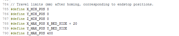

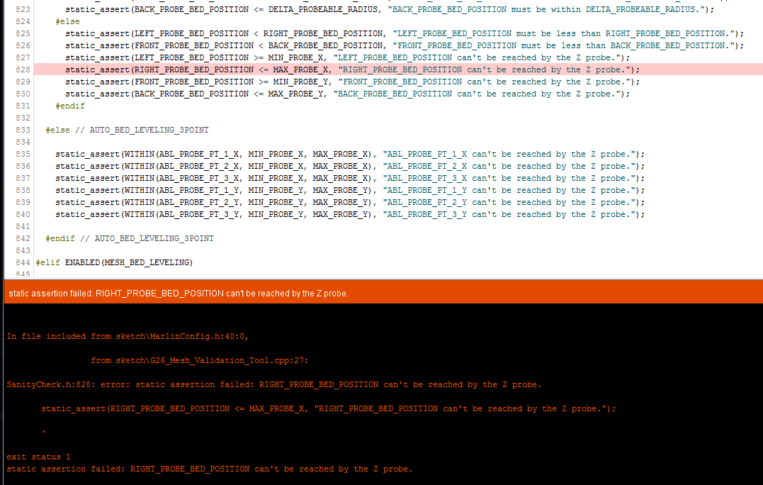

Dragon Posté(e) Juillet 30, 2018 Auteur Partager Posté(e) Juillet 30, 2018 (modifié) L' état de mes endstops changent bien en fonction de leurs positions (butée ou non, open ou triggered ) concernant les 2 axes Y et X mais en effet le Z ne change pas d'état ( merci du souci mis en évidence déjà sur ce point). Ah je viens de me rendre compte que c'est normal puisque ça dépend du capteur ^^ (pige sortie ou non). En revanche ce que je constate c'est que si je démarre l'imprimante avec la tête au milieu du tapis, impossible d'aller chercher les endstops avec les déplacements - X et -Y grrr.... Autre chose, quand je met le tapis et la tête en butée que ça m'indique triggered et que je cherche a aller encore plus dans le sens du endstop ça force ! je ne sais pas pourquoi ... je ne devrais pas pouvoir forcer une fois en contact avec le endstop :-/. Quelqu'un pourrait il me fournir le contenu de son "Configuration.h" que je compare les éventuels divergence ? Edit: je suis entrain de reprendre le programme voir si il y a pas de truc bizarre... et étonnamment je tombe la dessus : le +20 me gêne je ne sais pas ce qu'il fait la ! pour moi il ne devrait rien avoir non ? et quand je cherche à le retirer et vérifier ma compilation j'obtiens ça : Modifié (le) Juillet 30, 2018 par Dragon Lien vers le commentaire Partager sur d’autres sites More sharing options...

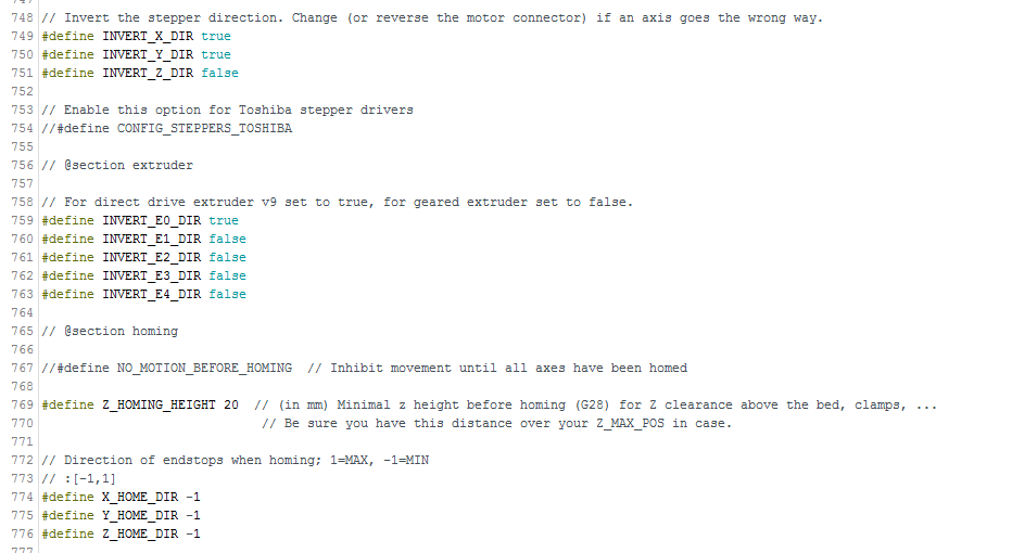

zPixel Posté(e) Aout 2, 2018 Partager Posté(e) Aout 2, 2018 Bonsoir, C'est marrant on dirait que la logique du fin de course "Y" et de son moteur sont inversé. Peux tu vérifier (trouvé sur cr10.fr) : Pour la CR-10 : #define INVERT_X_DIR true #define INVERT_Y_DIR true #define INVERT_Z_DIR false #define X_HOME_DIR -1 #define Y_HOME_DIR -1 #define Z_HOME_DIR -1 Le +20 ne vas pas changer grand chose à mon avis. Le problème viens d’ailleurs. (Je ne savais pas que Marlin utilisait le mécanisme d'assertion, c'est cool.) Lien vers le commentaire Partager sur d’autres sites More sharing options...
Dragon Posté(e) Aout 3, 2018 Auteur Partager Posté(e) Aout 3, 2018 Oui j'ai bien c'est valeur la @zPixel : Lien vers le commentaire Partager sur d’autres sites More sharing options...

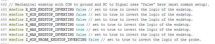

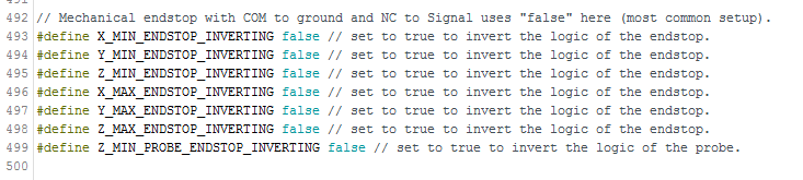

Dragon Posté(e) Aout 3, 2018 Auteur Partager Posté(e) Aout 3, 2018 @zPixel alors autant ton message précédent ne m'a pas aider sur le moment car les valeurs étaient identiques à celle proposées par ton message mais par contre ca ma fait poser la question en effet d'une valeur true ou false inverser ! Et figurez vous ! que à cette endroit précis !! : de base c'était ca et inversant les 2 données la : J'AI MON MILIEU COUP SUR COUP !!! HALLEEELLLUYYAAA !! (jvais rester sur cette euphorie le temps d'aller me regarder un épisode de la série que je suis actuellement lol et je reprendrais tout à l'heure pour faire le Z offset et qui sait ...... lancer une impression apres des mois de solitude ..... lol ) Merci encore des coups de mains en tout cas pour ceux qui me suivent Lien vers le commentaire Partager sur d’autres sites More sharing options...

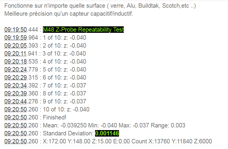

Dragon Posté(e) Aout 4, 2018 Auteur Partager Posté(e) Aout 4, 2018 Aller je stop mes efforts pour ce soir .... Les 25 pts se font correctement, à la fin du 25 eme pts le chariot s'arrête et attend un appuie manuel sur le bouton de l’imprimante pour lancer l'impression.... @Fourmi j'aurais voulu connaitre la planéité de mon plateau afin de savoir comment ce dernier se présente et amener des corrections en dessous de ce dernier aux endroit bien ciblé ? (vu dans le post la : de ce genre : Citation Recv: Bilinear Leveling Grid:Recv: 0 1 2 3 4Recv: 0 +25.095 +35.090 +45.085 +55.080 +65.075Recv: 1 +37.672 +32.265 +39.677 +29.682 +59.630Recv: 2 +37.070 +47.065 +48.927 +58.922 +52.642Recv: 3 +93.047 +83.053 +73.057 +72.633 +62.637Recv: 4 +46.107 +56.102 +66.097 +76.093 +86.087 ou encore comme sur votre site de ce genre : Merci d'avance pour le retour, ptit cube de calibration pour reprendre gentillement, surement suivi d'un benchy lol... (j'en vois le bout, quel bonheur de pouvoir ressortir du fil.... :p) Lien vers le commentaire Partager sur d’autres sites More sharing options...
