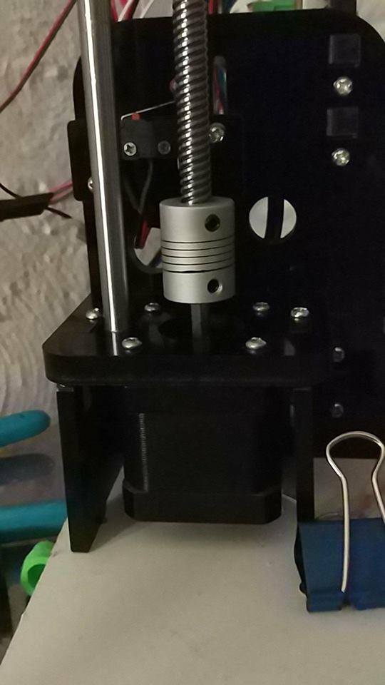

Supoziitoire Posté(e) Avril 9, 2018 Partager Posté(e) Avril 9, 2018 Bonjour, J'ai un soucis sur l'axe Z gauche , il force et je ne sais pas pourquoi , j'ai essayer plusieurs chose 1- Huile 2- changer vis sans fin avec celle de droite 3- changé tige de guide avec celle de droite 4- changé la partie bronze avec celle de droite 5- accompagné le moteur pour tourné Lien vers le commentaire Partager sur d’autres sites More sharing options...

Nibb31 Posté(e) Avril 10, 2018 Partager Posté(e) Avril 10, 2018 Il faut déserrer les vis de fixation du moteur ainsi que l'écrou de guidage en laiton, faire monter et descendre une ou deux fois, puis tout resserrer. Lien vers le commentaire Partager sur d’autres sites More sharing options...
Supoziitoire Posté(e) Avril 10, 2018 Auteur Partager Posté(e) Avril 10, 2018 Voila ce qui fonctionne , j'ai monter le coupleur au maxi de la tige du moteur et pour le moment je fait quelque pièce très propre en hauteur , il reste quelque réglage mais l'axe Z a l'air de bien fonctionné Lien vers le commentaire Partager sur d’autres sites More sharing options...

Philippe Chaumont Posté(e) Avril 10, 2018 Partager Posté(e) Avril 10, 2018 j'ai lu des trucs contradictoires sur ce que doit faire le haut de la tige filetée. Moi je le laisse libre complètement, il semblerait que ce soit fait exprès pour que la tige filetée puisse suivre les éventuelles déformations de l'axe lisse. Philippe Lien vers le commentaire Partager sur d’autres sites More sharing options...
pataboat Posté(e) Avril 10, 2018 Partager Posté(e) Avril 10, 2018 Oui, la tige filetée doit normalement rester libre en haut pour éviter d'éventuelles contraintes liées à une déformation de la tige Lien vers le commentaire Partager sur d’autres sites More sharing options...

Maeke Posté(e) Avril 10, 2018 Partager Posté(e) Avril 10, 2018 (modifié) nop, le haut des tiges filetées doit rester libre, et surtout éviter les pseudo anti-wobble, une machine correctement montée (y compris le parallélisme de la structure) ne devrait pas avoir de wobble, ceux qui en ont, c'est avant tout l'assemblage qu'ils doivent revoir. Autre chose, il y a une source de wobble que la plupart oublient, le jeu sur les axes lisses Z. Modifié (le) Avril 10, 2018 par Maeke 1 Lien vers le commentaire Partager sur d’autres sites More sharing options...

Nibb31 Posté(e) Avril 10, 2018 Partager Posté(e) Avril 10, 2018 Le problème vient du serrage lors du montage. Avant de serrer les fixations une pièce mobile, il faut procéder à un préserrage léger, effectuer plusieurs mouvements pour que les pièces prennent leur place, puis faire le serrage final. C'est vrai pour les axes Z, mais aussi pour les brides de roulement des axes X et Y. Il faut que tout coulisse correctement AVANT de serrer les vis. Lien vers le commentaire Partager sur d’autres sites More sharing options...
Supoziitoire Posté(e) Avril 12, 2018 Auteur Partager Posté(e) Avril 12, 2018 Depuis que j'ai modifier le montage comme sur la photo que j'ai fait , plus de soucis mes pièce s'imprime assez bien dans l’ensemble , après j'ai quelque soucis de réglage du plateau qui ne sont pas simple mais quand c'est lancé roule ma poule ... Lien vers le commentaire Partager sur d’autres sites More sharing options...
