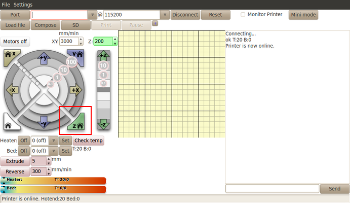

pataboat Posté(e) Avril 10, 2018 Partager Posté(e) Avril 10, 2018 y a-t-il une commande pour amener la buse à sa hauteur d'impression comme le faisait le "home all" avant le capteur, pour vérifier à la feuille, par exemple ? Lien vers le commentaire Partager sur d’autres sites More sharing options...
TheSchemer Posté(e) Avril 10, 2018 Partager Posté(e) Avril 10, 2018 Avec pronterface Lien vers le commentaire Partager sur d’autres sites More sharing options...
pataboat Posté(e) Avril 10, 2018 Auteur Partager Posté(e) Avril 10, 2018 Pour moi pronterface peut la descendre petit à petit, moi je cherche une commande qui descende la buse directement à la hauteur réglée du Z donc ma hauteur de buse à l'impression comme le faisait le home all avant Lien vers le commentaire Partager sur d’autres sites More sharing options...

mikebzh44 Posté(e) Avril 11, 2018 Partager Posté(e) Avril 11, 2018 (modifié) Tu veux faire un Home Z en fait, c'est ça ? Avec un G28 Z, ça marche pas ? http://marlinfw.org/docs/gcode/G028.html Avec OctoPrint, tu peux demander un Home XY et un Home Z séparément depuis l'interface. Et avec PronterFace, ce bouton ne marche pas ? Modifié (le) Avril 11, 2018 par mikebzh44 Lien vers le commentaire Partager sur d’autres sites More sharing options...
TheSchemer Posté(e) Avril 11, 2018 Partager Posté(e) Avril 11, 2018 +1 je voulais parler de ces commandes ! Lien vers le commentaire Partager sur d’autres sites More sharing options...
pataboat Posté(e) Avril 11, 2018 Auteur Partager Posté(e) Avril 11, 2018 A vérifier mais je crois que non, je ne suis pas chez moi donc je fais confiance aux forumers équipés d'un capteur (capacitif ?) pour vérifier mais je crois qu'il s'arrête à hauteur de détection et non à hauteur d'impression. Lien vers le commentaire Partager sur d’autres sites More sharing options...
Maeke Posté(e) Avril 11, 2018 Partager Posté(e) Avril 11, 2018 Exact, hauteur de détection, à condition qu'il y ai le plateau en dessous. Lien vers le commentaire Partager sur d’autres sites More sharing options...
mikebzh44 Posté(e) Avril 11, 2018 Partager Posté(e) Avril 11, 2018 Donc quand tu demandes un Home Z, la tête s'arrête quand le capteur s'allume et quand tu demandes l'impression, il va partir en "négatif" pour mettre la buse à la bonne hauteur, c'est ça ? Lien vers le commentaire Partager sur d’autres sites More sharing options...
Maeke Posté(e) Avril 11, 2018 Partager Posté(e) Avril 11, 2018 En gros. Lien vers le commentaire Partager sur d’autres sites More sharing options...
pataboat Posté(e) Avril 11, 2018 Auteur Partager Posté(e) Avril 11, 2018 Oui, c'est ça, mais si le plateau bougeait avant le capteur puisqu'on vérifiait à la feuille, il doit aussi bouger avec le capteur, même si son boulot c'est justement de compenser, une vérification de temps à autre me parait indispensable non ? Lien vers le commentaire Partager sur d’autres sites More sharing options...
