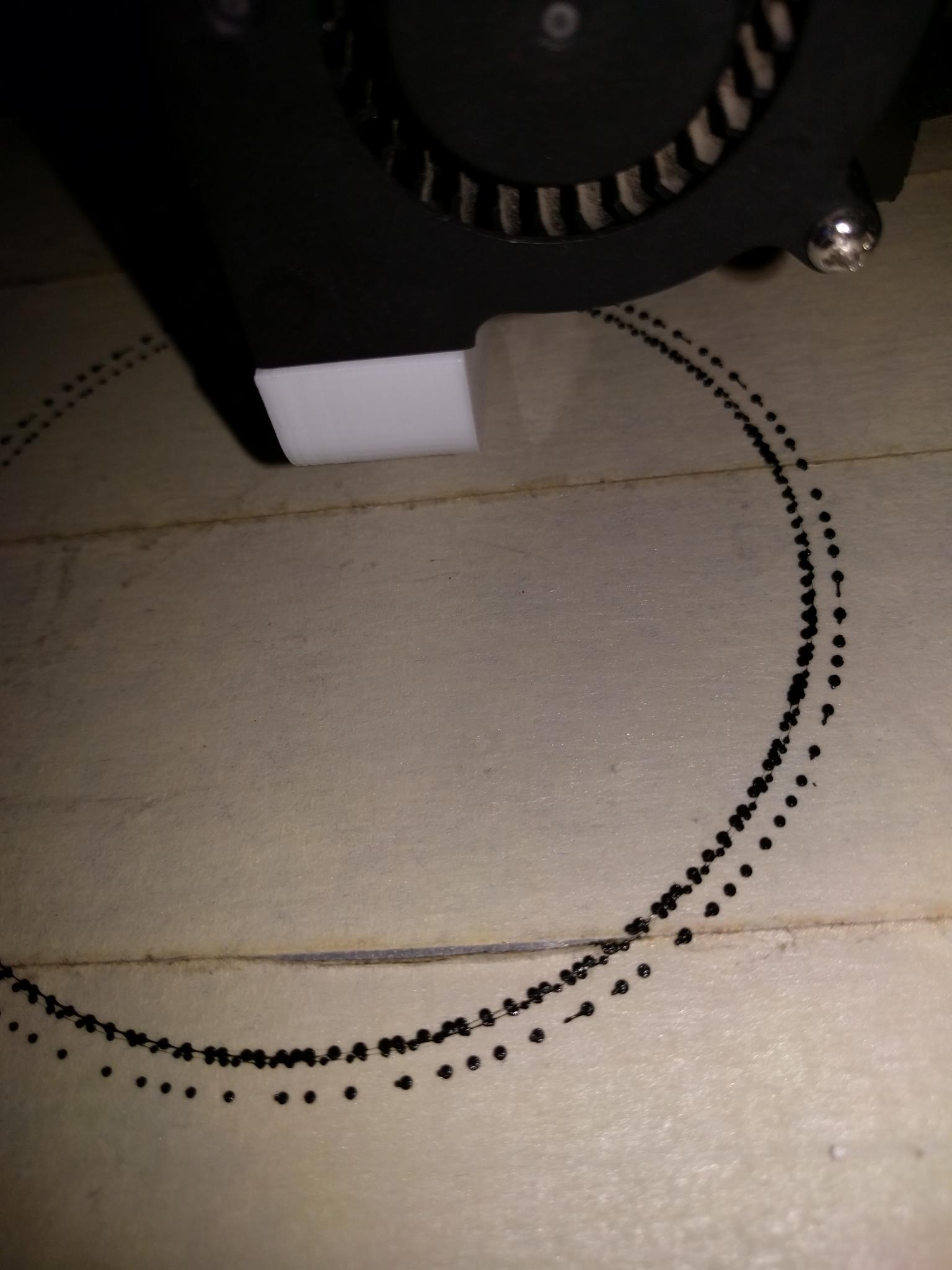

jeanphi7 Posté(e) Avril 10, 2018 Partager Posté(e) Avril 10, 2018 Bonsoir à tous, je viens vers vous car après de nombreuses recherches sur le net et sur le forum, je n'arrive pas à solutionner mon soucis d'impression. Lorsque je tentes d'imprimer, un cercle ou une courbe, l'imprimante fait comme des pointillés, alors que mes cubes de test ne sont pas mal du tout. Merci par avance pour votre intérêt. Lien vers le commentaire Partager sur d’autres sites More sharing options...

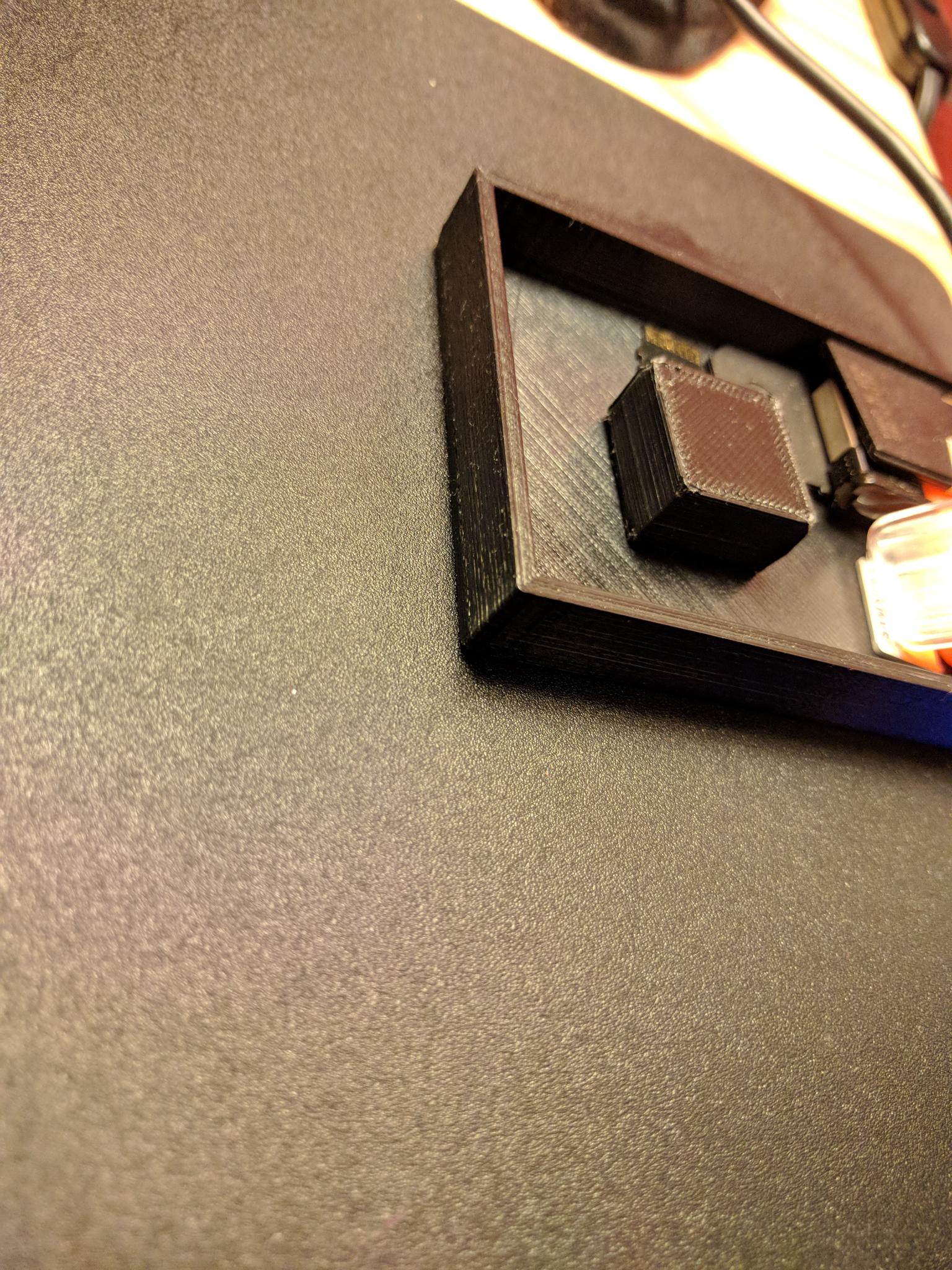

jeanphi7 Posté(e) Avril 10, 2018 Auteur Partager Posté(e) Avril 10, 2018 j'ai que ça pour le moment, car j'ai démonté la carte mère pour voir si tout avait l'air en ordre. Lors des impressions d'un cylindre par exemple, ça fait des saccades. Lien vers le commentaire Partager sur d’autres sites More sharing options...
Maeke Posté(e) Avril 10, 2018 Partager Posté(e) Avril 10, 2018 Oui, mais une photo permettrais de mieux discerner la nature du problème. Lien vers le commentaire Partager sur d’autres sites More sharing options...

Maeke Posté(e) Avril 11, 2018 Partager Posté(e) Avril 11, 2018 Verdict: ton problème ne concerne pas que les courbes, tu ne t'en es pas rendu compte, mais tes impressions des photos précédentes sont impactées aussi, et les paramètres n'y feront rien. Ton filament s'écoule mal, soit parce que tu ne le chauffes pas assez, soit parce que ton extrudeur est en partie bouché. Lien vers le commentaire Partager sur d’autres sites More sharing options...
jeanphi7 Posté(e) Avril 14, 2018 Auteur Partager Posté(e) Avril 14, 2018 Bonsoir, j'ai donc augmenté la température à 205° au lieu de 195° pour voir,et j'ai aussi vérifié la buse n'est pas obstrué. J'ai aussi augmenté le débit du filament à 1.10 au lieu de 1 dans slic3r et toujours le même problème. Lien vers le commentaire Partager sur d’autres sites More sharing options...
Maeke Posté(e) Avril 14, 2018 Partager Posté(e) Avril 14, 2018 Le bouchage, c'est pas que dans la buse que ça se produit. Et augmenter le débit ne sert à rien, tu dois avant tout vérifier CHAQUE pièce de ton extrudeur. Lien vers le commentaire Partager sur d’autres sites More sharing options...

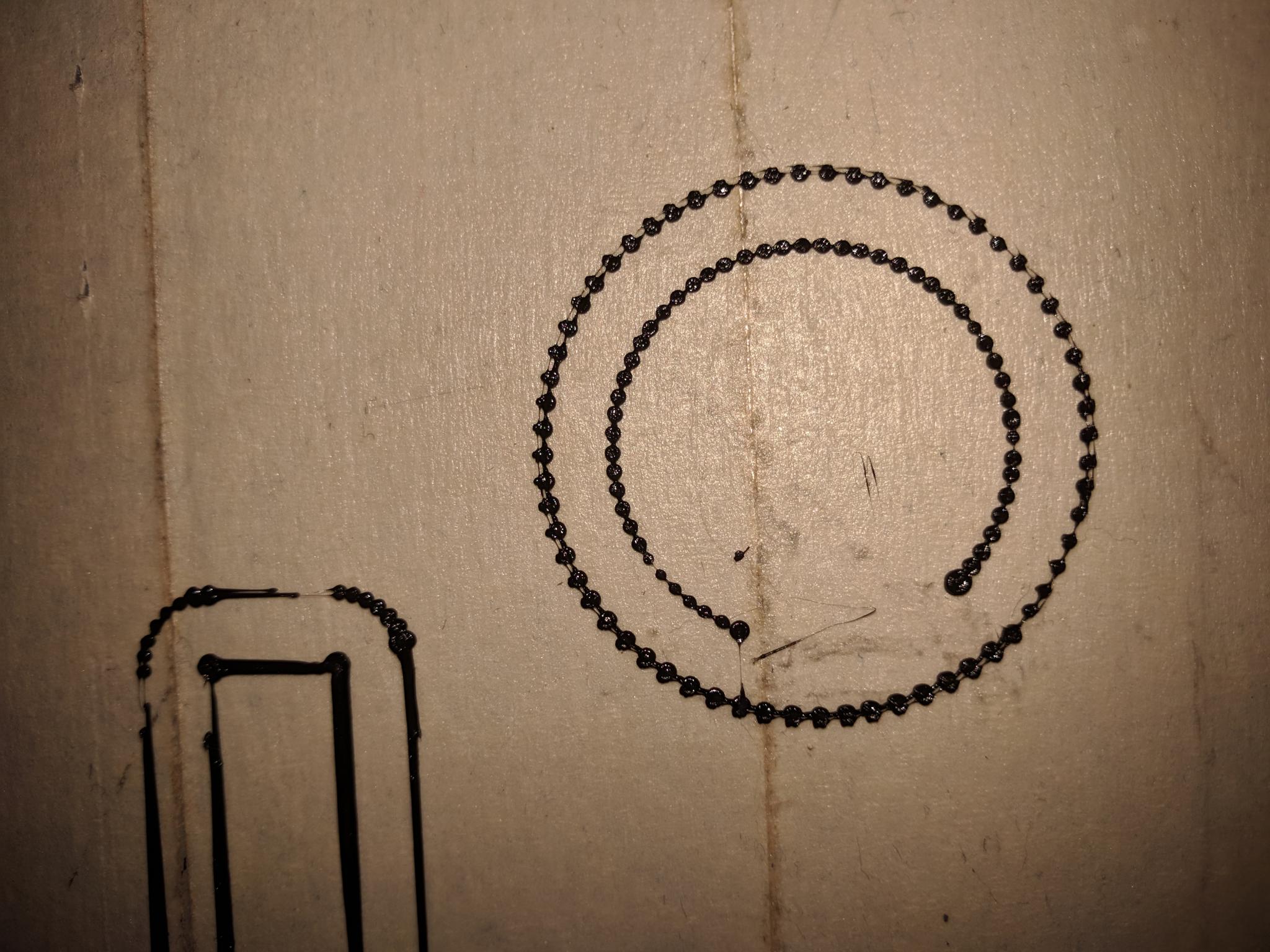

jeanphi7 Posté(e) Avril 20, 2018 Auteur Partager Posté(e) Avril 20, 2018 Bonjour, mon extruder fonctionne correctement et j'ai tout nettoyer comme neuf. J'ai réussi à un moment donné à faire un cercle avec fluidité en touchant les paramètres de vitesses dans cura, mais cela n'a pas duré. Toujours des pointillés dans les courbes , mais je ne penses pas que cela vient de l'extrudeur, puisque ce sont les moteurs x et y qui saccadent. ps: j'aurai bien essayer de consulter ou modifier la configuration.h mais je n'ai jamais réussi à connecter mon imprimante à l'un de mes pc qui sont sous windows10. Lien vers le commentaire Partager sur d’autres sites More sharing options...

jeanphi7 Posté(e) Avril 21, 2018 Auteur Partager Posté(e) Avril 21, 2018 Une petite vidéo pour vous montrer mon soucis lorsque je veux imprimer un cercle. Desktop.mp4 Lien vers le commentaire Partager sur d’autres sites More sharing options...
Maeke Posté(e) Avril 21, 2018 Partager Posté(e) Avril 21, 2018 (modifié) Oui, ok, là ça vient d'un problème dans le profil, c'est tout ce que je vois comme explication. tu utilises quel logiciel au fait? impression via usb, carte sd ou octoprint? Tu peux filmer une impression normale pour vérifier un truc? Modifié (le) Avril 21, 2018 par Maeke Lien vers le commentaire Partager sur d’autres sites More sharing options...
