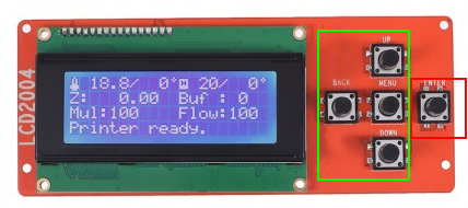

Deb anet8 Posté(e) Avril 11, 2018 Partager Posté(e) Avril 11, 2018 (modifié) Bonjour, Débutant un peu léger, j'ai installé Marlin 1.1.4 en français sur mon Anet 8. Depuis les commandes contrôler, préparer, etc me renvoient sur l'écran d'accueil. Par contre l'impression par USB fonctionne bien. Quelle(s) erreur(s) ai-je faite(s) ? Comment retrouver le firmware anet 8 d'origine ? Modifié (le) Avril 11, 2018 par Deb anet8 Lien vers le commentaire Partager sur d’autres sites More sharing options...

Maeke Posté(e) Avril 11, 2018 Partager Posté(e) Avril 11, 2018 N'utilises plus le bouton de droite, il faut utiliser celui du milieu à la place. Lien vers le commentaire Partager sur d’autres sites More sharing options...
mikebzh44 Posté(e) Avril 11, 2018 Partager Posté(e) Avril 11, 2018 Un truc à savoir, avec Marlin, le bouton de droite ne sert plus à rien Tu valides avec le bouton du milieu : Et on est en Marlin 1.1.8, tu devrais mettre à jour pour être tranquille. Lien vers le commentaire Partager sur d’autres sites More sharing options...
jc83 Posté(e) Avril 11, 2018 Partager Posté(e) Avril 11, 2018 Il y a 2 heures, Deb anet8 a dit : Comment retrouver le firmware anet 8 d'origine ? il est là : https://www.3dprintersbay.com/anet-a8-a6-firmwares-latest Lien vers le commentaire Partager sur d’autres sites More sharing options...
