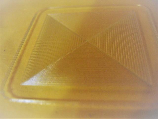

Conseil : Si tu veux savoir si ton auto-leveling du lit est correctement fait, test ceci : https://www.thingiverse.com/thing:2797446 (Il y en a des tonnes d'autres du genre - Je t'ai donné le plus simple). Prends le profil 0.2mm par defaut.
Le résultat doit être plat, et en aucun cas :
  1. tu ne dois pouvoir séparer à la main les filaments (Buse trop éloigné du lit = produit adhésion/etc..)
  2. tu ne dois voir différentes épaisseurs (Buse trop proche du lit = le filament est trop écrasé et chevauche les autres)
Note : Si même avec ce test, ton print n’adhère pas... Change le plateau ;)

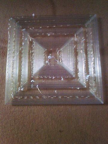

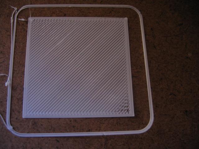

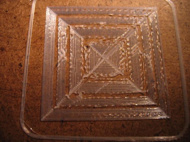

J'ai fait l'impression voila ce que ça donne sur le plateau :
C'est l'image de 47kb la deuxième je ne sais pas comment on les deplace( je croies que j'ai trouve )
La deuxieme je l'ai fait sur un carton (150 kb)
T° buse    :  205 °
T° lit         :     60°
Vitesse Impression      :     60 mm/s
Profil       :   0.2 mm   (Draft quality ) (moyen )
J'utilise une feuille de papier de 80 gr
Apparemment ce serait buse trop éloignée (interrogation écrite )
J’espère que ma note ne sera pas trop faible

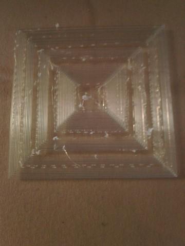

Hum.. c'est vraiment loin de la perfection o.O
A la vue de tes photos, Ton 'leveling" à l'air d'être d’être bon mais on voit clairement des trous et des petites "perles", ce qui signifie un gros problème au niveau de ton extruder et/ou du tube en teflon blanc... En gros, tu as un gros manque de matière (filament) ! :S
Vérifie ton tube en teflon blanc, je pense que tu l'as vraiment mal mis :/

Ok je vais regarder ça , j'ai remarque une chose le fil utilisé d'origine est du 1.75 mm et ne fait que 1.71/1.72 en sortie de bobine ,j'ai vérifié celui que j'ai acheté LV3 (je croies ) fait la même dimension , peut être normal ou mon pied a coulisse n'est pas bon .
Des que possible je fais la manip et je te renvoie une photo (j’espère qu'elles arrivent comme il faut).

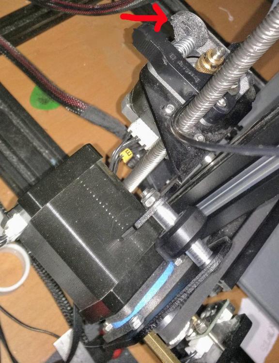

Il y a 1 heure, ShagoY a dit :
Ou alors il a un mécanisme de rétention mal fait comme sur la mienne et le filament patine dans la denture.
Solution de dépannage :
Ce n'est pas de la poussière sur l'imprimante, c'est un effet d'optique :)

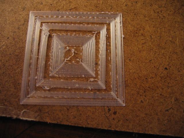

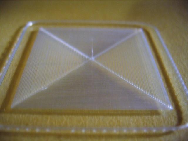

Deuxième essai après avoir démonté le tube téflon ,revu les vis ci et là ,je n'ai rien vu de particulier( à part que j'ai reculé la plaque fin de course du Y car elle ne me plaisait pas ou elle était) . J'ai démonté le tube en entier les coupes étaient droites  ,remonté le filament en refaisant une coupe à 45°.                                                                                           .5ac290cc54232_IMG_20180402_163404(Copier)(Copier).jpg.a255c970c9ee5360b89c23d3fddbc12c.jpg
Il y a 2 heures, Guizboy a dit :
Bonjour Guizboy,
Je ne comprends pas trop ton système ,il me semble que tu as mis une épaisseur supplémentaire embout de ressort cela devrait bloquer davantage le filament qui frotte sur la tige filetée ,je ne dois pas comprendre quelque-chose.

Il t'explique en gros qu'il a tendu plus fort la pression sur la roue cranté car le ressort ne fait pas assez son travail.
Malheureusement on ne peut pas plus t'aider maintenant.. On voit bien que lorsque le filament arrive normalement, tes lignes sont presque correcte. Par contre, on voit bien qu'il y a un manque de matière (filament) par moment..
Tu n'es pas censé avoir des trous sur ce print.

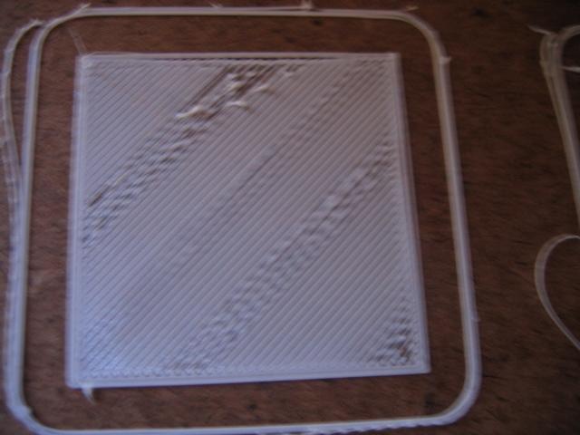

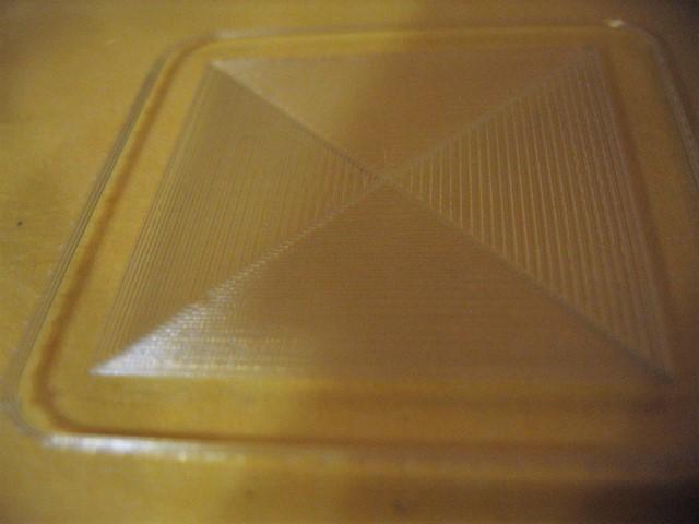

Bonjour à tous les deux,
J’espère que mon tir groupé fonctionne bien , vous me direz ce que vous en pensez.
Comme je vous avez dit la nuit porte conseil , ce matin j'ai repense a l'astuce de Guyboy ,j'ai visse la vis du bras de levier ( partie mobile en bout du ressort) et dévissé en faisant chaque fois une impression et voila ce que cela donne , je pense que cette vis n'a pas que la fonction du maintien du bras de levier (à confirmer ? )
Cordialement  Pierrot
 5ac3365bde430_IMG_1754(2)(Copier).JPG.801c5694059d5936549724811f262955.JPG5ac3365d15212_IMG_1754(3)(Copier).JPG.1a49646dc4f08ecf3c41b5fa6bb7a0d7.JPG5ac3365e3ecd8_IMG_1757(2)(Copier).JPG.fd1ef749922dcaec4028035b2b9a7e10.JPG
Lien vers le commentaire
Partager sur d’autres sites
Ah ben là tout de suite, ça présente beaucoup mieux :)
Oui, cette vis rentre dans le corps du moteur pour assurer son maintient.
Mais il ne faut pas trop la serrer sous peine d'entraver le mouvement du bras de rétention du filament.
Du coup j'en conclus que la vis était trop serrée et que le filament patinait ?

Non elle n’était pas trop serrée car je l'ai serré puis desserré,j'ai fait la manœuvre plusieurs fois en faisant une impression chaque fois .
Cela change chaque fois en mieux ou en plus mal mais ce sont des changements pas trop significatif , je suis reste en position qui me semblait avoir le meilleur résultat .
Je vais recommencer mes impressions du début en gardant les paramètres actuel .

en serrant/desserant, tu joues avec la traction de la petit roue cranté contre le filament, donc trop ou pas assez, c'est pas bien !
Mais là chapeau pour ton premier layer ! Tu vas pouvoir te lancer dans les choses sérieuses :)

Le 02/04/2018 at 17:15, Pierrot31 a dit :
T° buse    :  205 °
T° lit         :     60°
Bonjour à tous,
Avec les mêmes parametres mais apres changer la bobine de filament :
                                             PLA  de chez   LV3D
1 test 1 couche
 2 Test  1 couche
Apres quelques tâtonnements sur la vis de l'axe ( nom: ??) du bras de levier de l'extrudeur, j'ai arrêté car je pense que le résultat n'est pas trop mal , avec le filament blanc.
J'ai fait plusieurs serrages et desserrages , pas évident de trouver la meilleure position .
A bientôt , bonne continuation à tous .

Il y a 20 heures, ShagoY a dit :
Les différentes lignes ne sont pas collées => Buses trop éloigné du plateau/lit, re-règle le ;)
Merci ShagoY ,
Je te remercie ,je l'ai fait mais il n'y avait pas que ça je pense car je me suis retrouve avec une espèce de warping ( coin qui remonte) du coup j'ai recommence les réglages de la machine sans toucher les paramètres , j'ai encore une nette amélioration, pratiquement uni sauf un petit coin , en jouant sur le bras de levier ( enfin sur la vis ).
Comme cela n'est pas évident j'ai fait comme pour régler une tronçonneuse , j'ai vissé à fond et dévissé à peu près ou j'étais au départ ( a fond puis + de 3/4 arrière ) , je tombe  toujours à peu près pareil . J'ai fait 12 impressions du petit test " first leaner " ( petit plat carre ).
Dommage j'ai pas pris de photos car plus de batterie.
