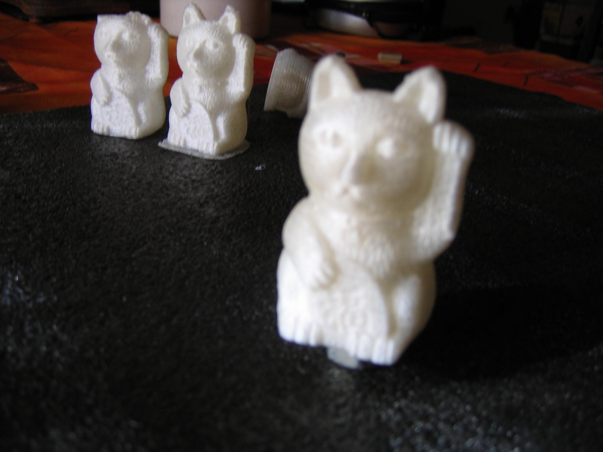

Le 22/03/2018 at 19:42, ShagoY a dit :
Photos ?
C'est le cas justement. Mais mis à part certaines valeurs comme celles de la température (M190 S60 / M104 S200 /M109 S200 / etc.. en début de fichier), les autres valeurs ne seront pas nommé comme tu l'entends, il te faut trouver les concordances avec Cura malheureusement...
Après dis toi que pour la qualité d'impression, il y a "peu" de valeurs qui jouent réellement sur ça. La vitesse/la taille des couches (Layer height)/la température de la buse/lit/etc.. Et ça tu peux les retrouver avec le site http://gcode.ws/;)
N'oublie pas que chaque imprimante/filament sont différents ! Le mieux reste de faire bon nombre de test (Tu as trouveras plein sur Thingiverse : https://www.thingiverse.com/explore/newest/3d-printing/3d-printing-tests), je dois avoir un tiroir rempli de print inutile suite à mes tests ^_^
Bonjour ShagoY
Je pense que c'est toi qui m'a parle de photos en premier si ce n'est pas le cas j'espere que la personne concerné me pardonnera.
Elle ne sont pas très jolies . L'appareil est comme moi pas récent .
Normalement je les ai mis en ordre croissant dans chaque serie , de gauche à droite
Mon ordi me signale pas tout à fait 9 MB
Cordialement   Pierrot
Lien vers le commentaire
Partager sur d’autres sites

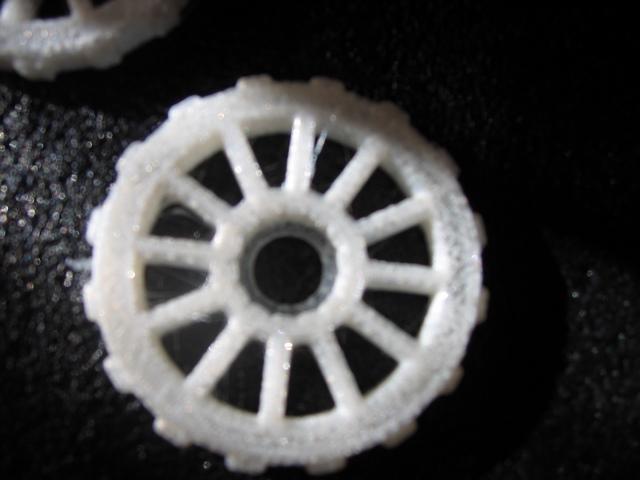

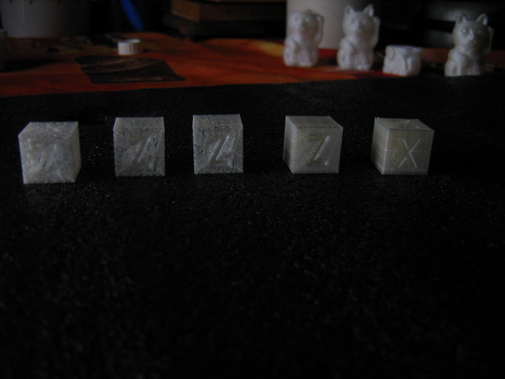

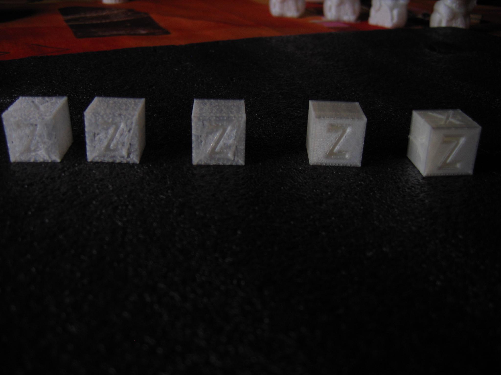

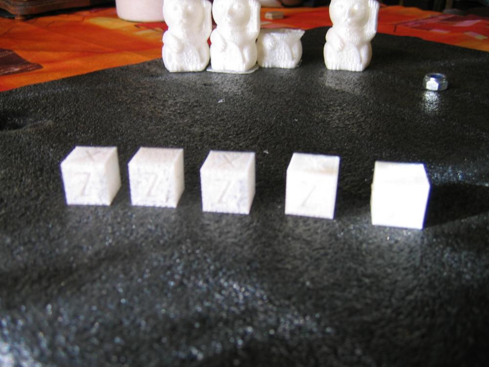

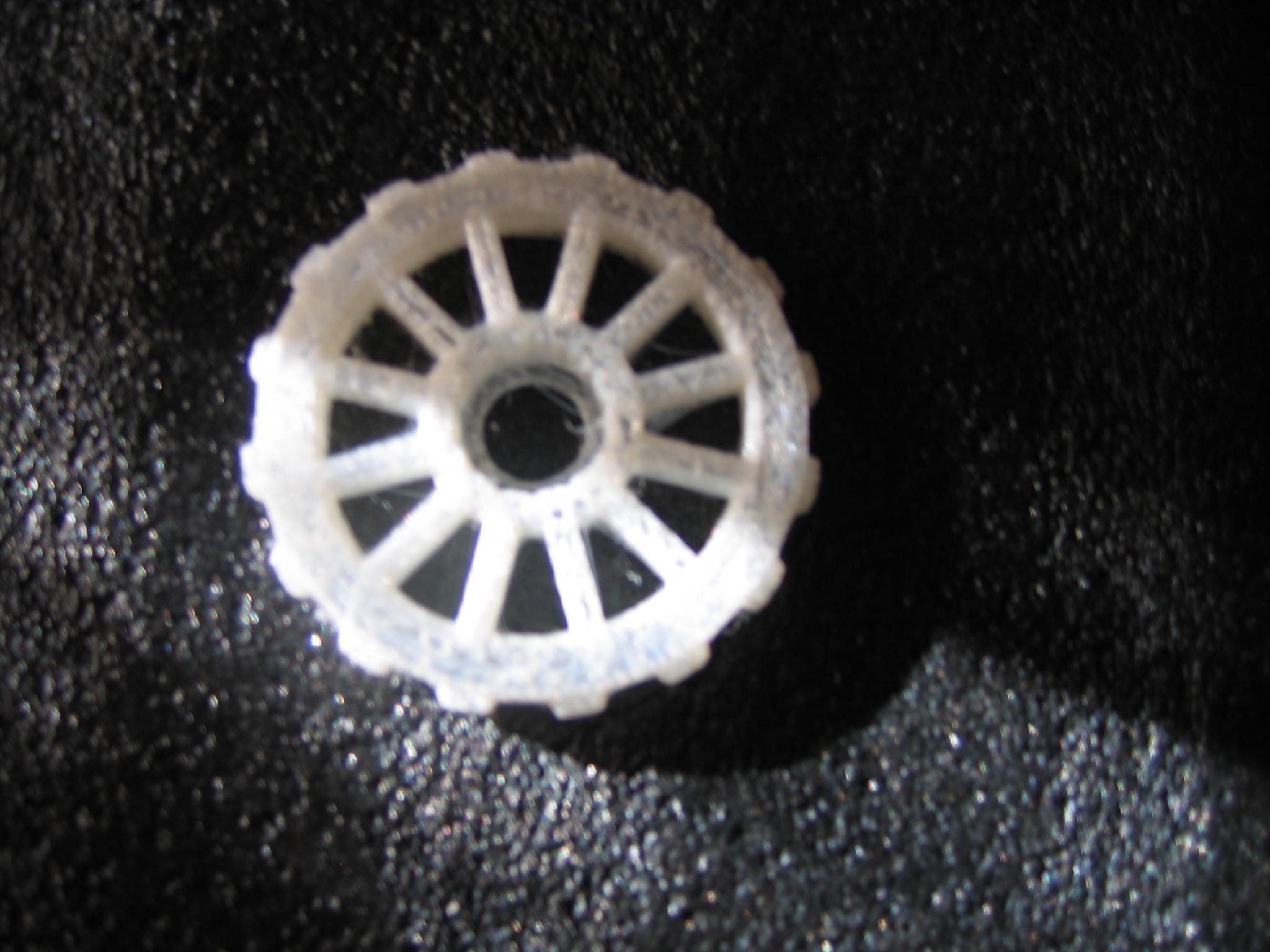

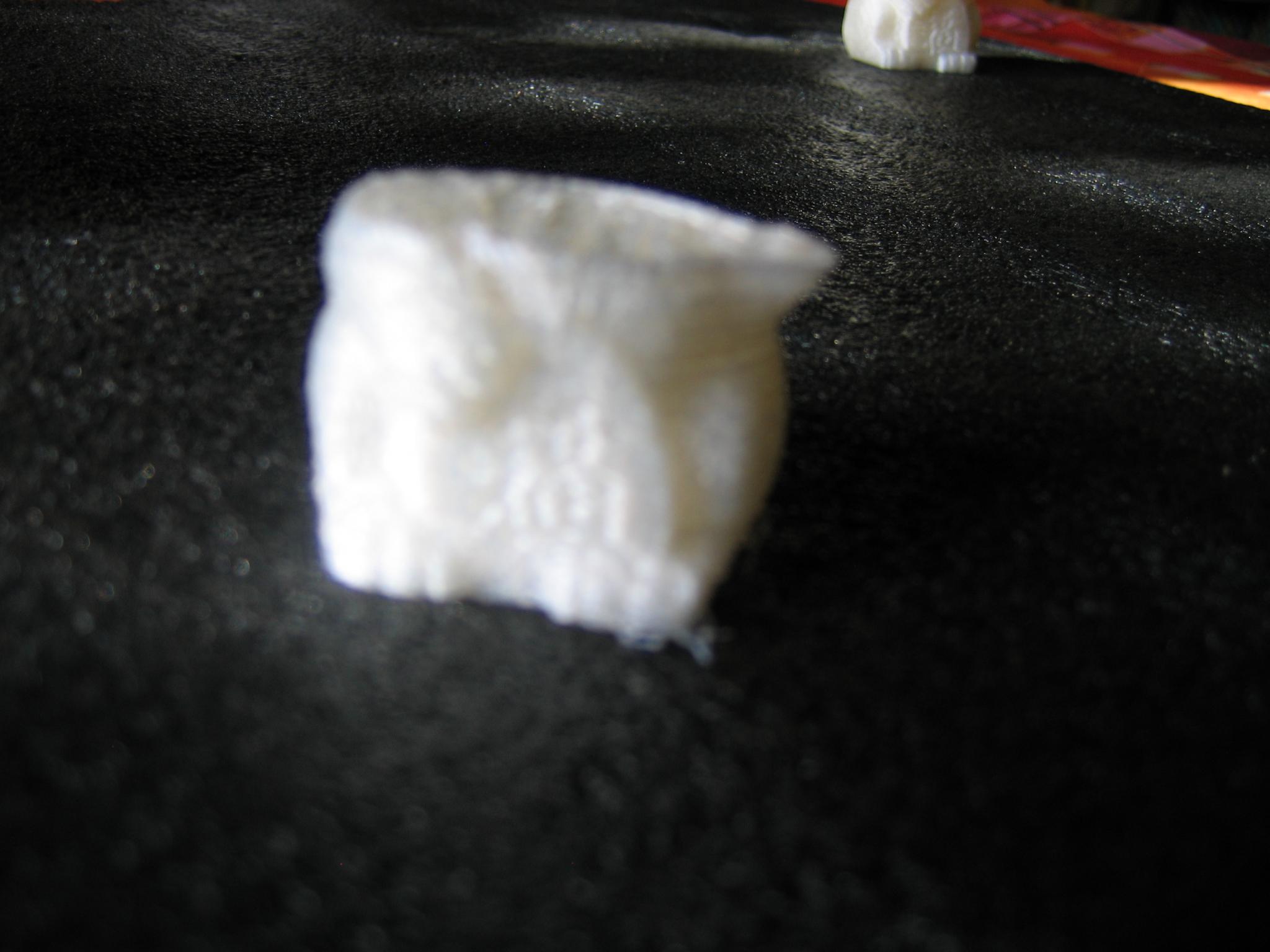

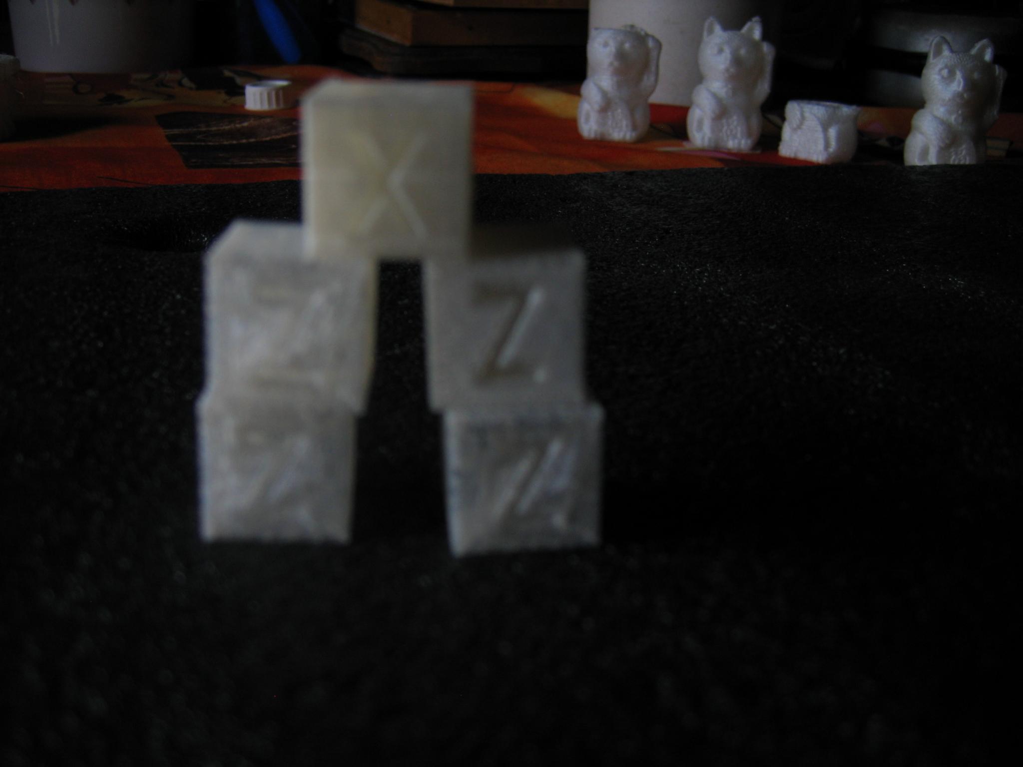

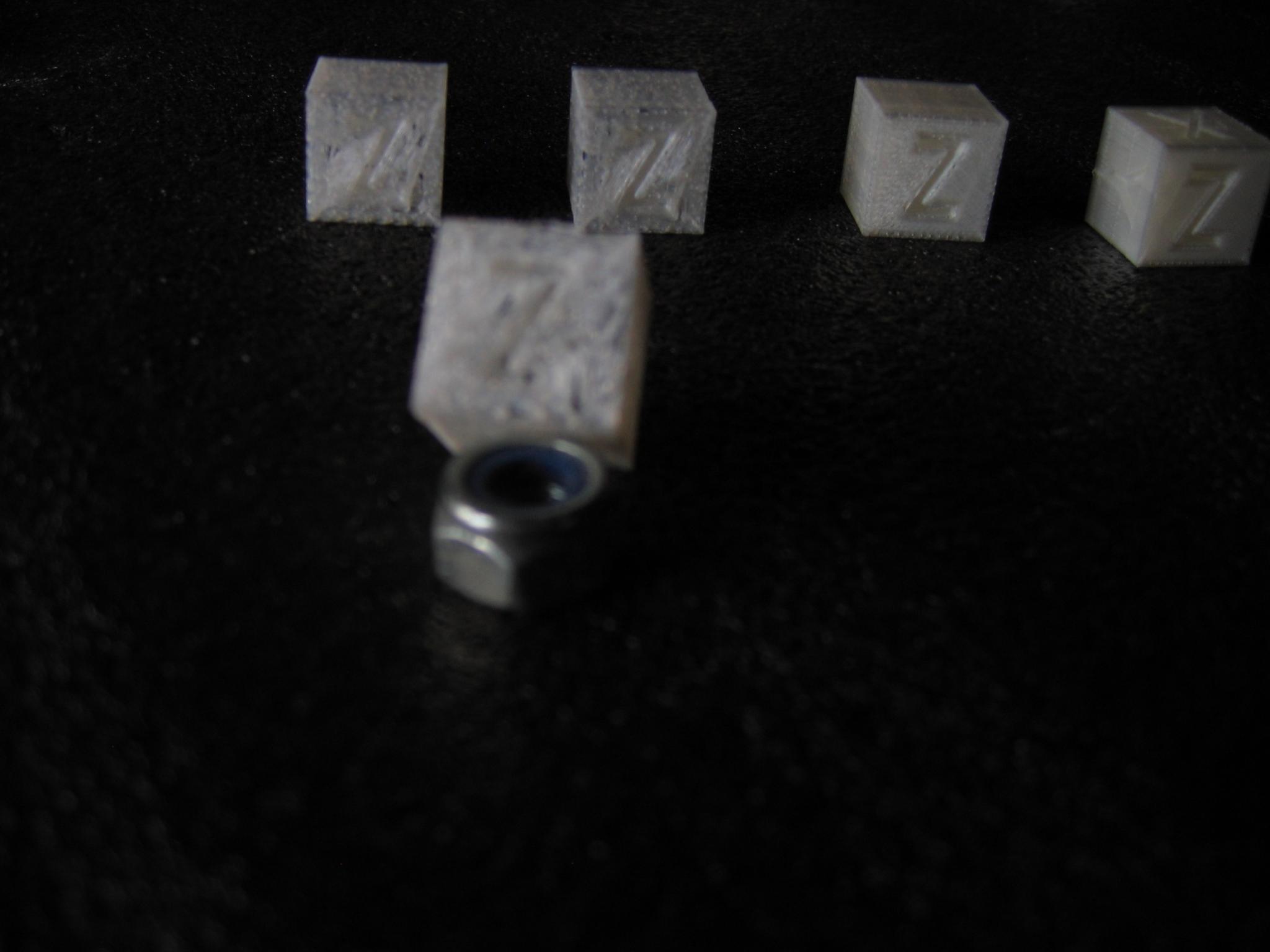

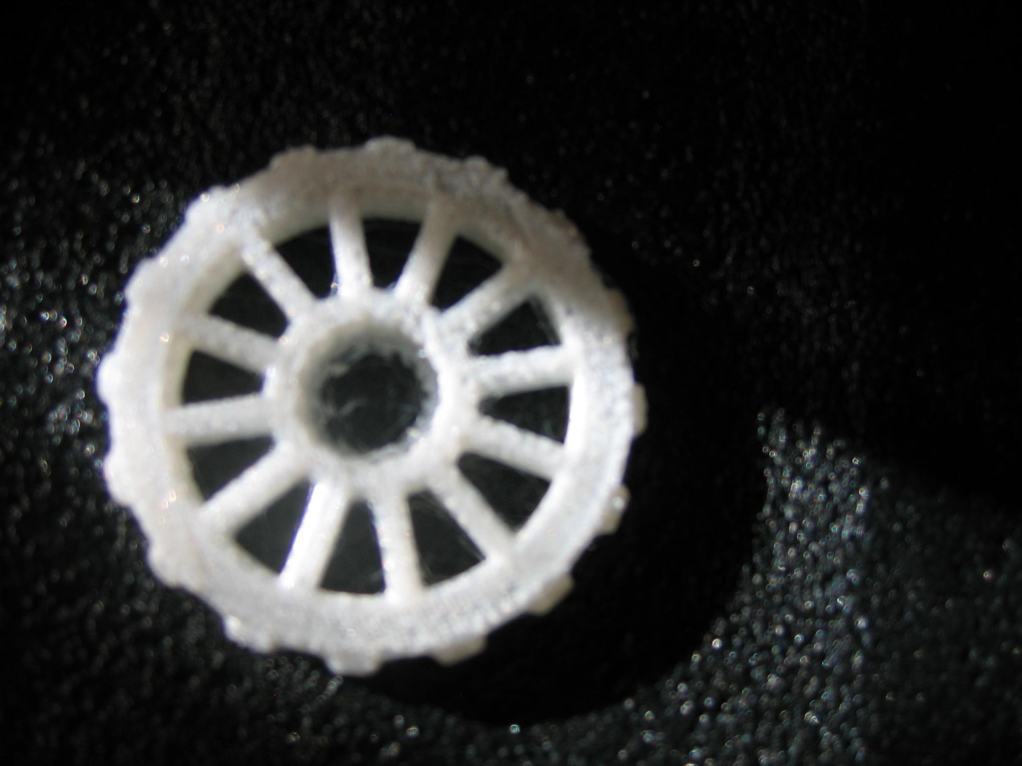

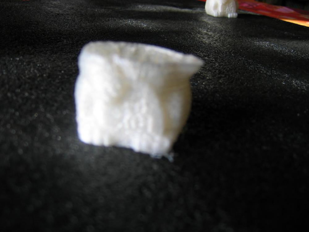

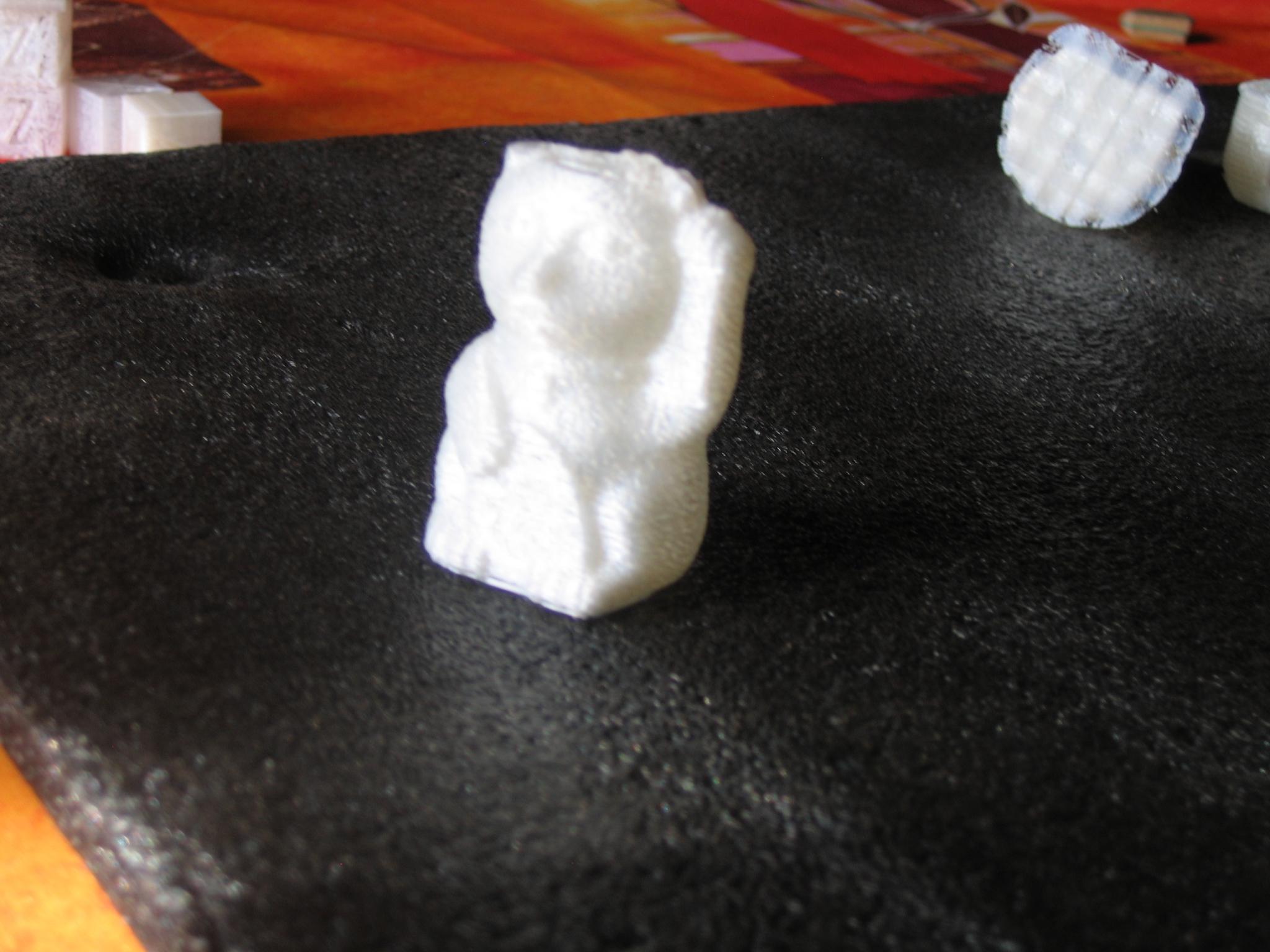

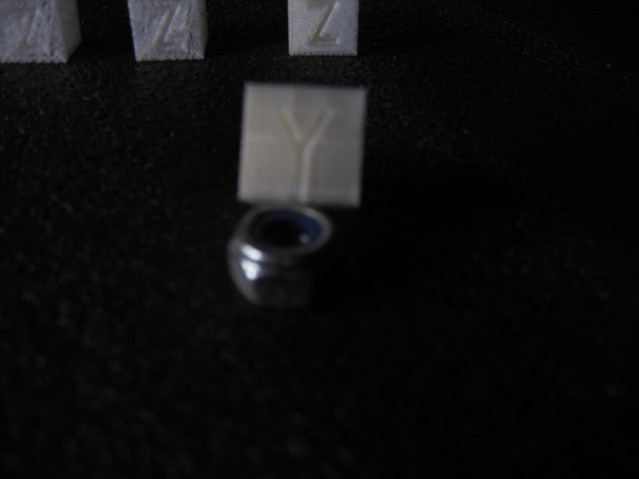

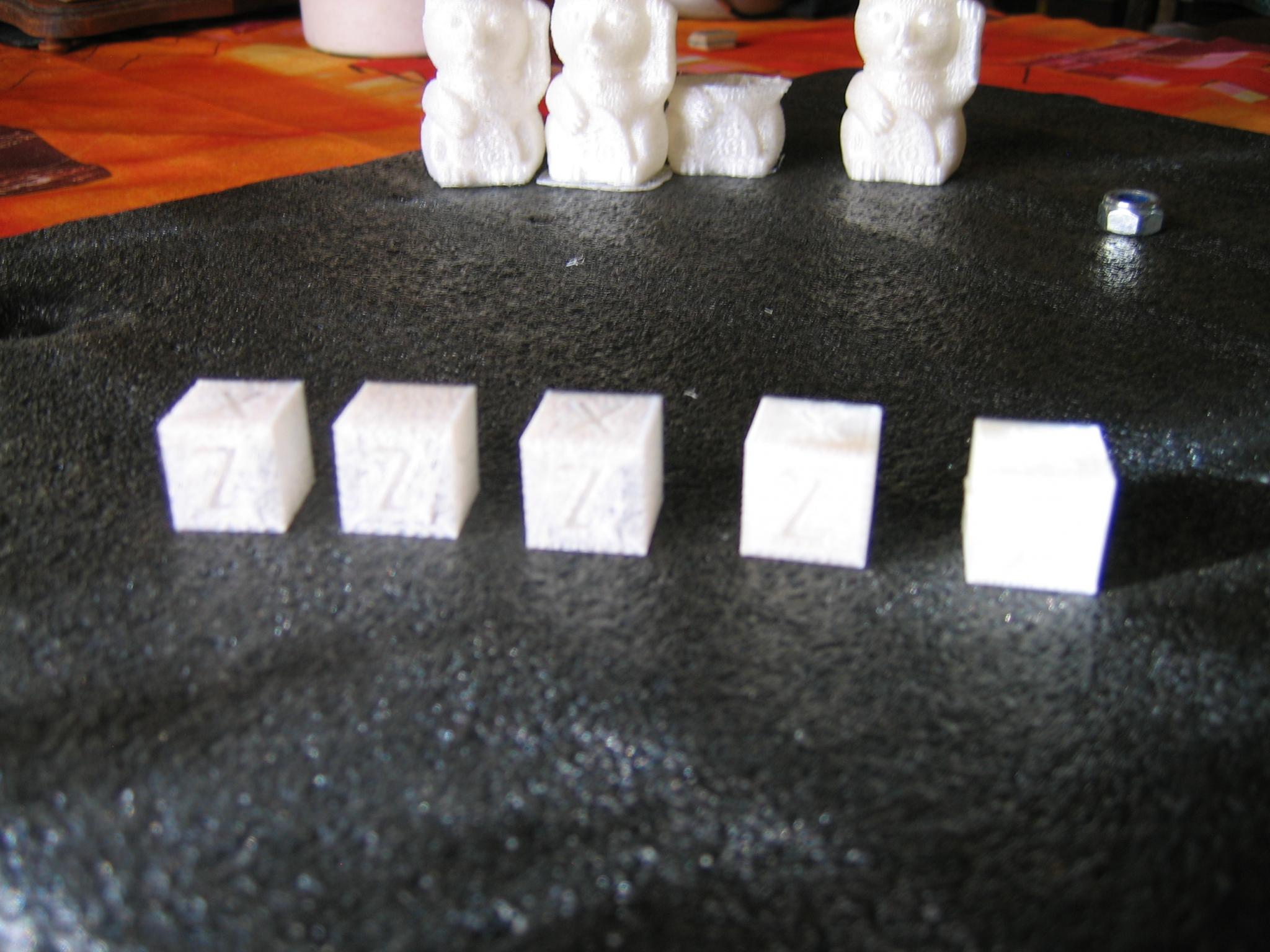

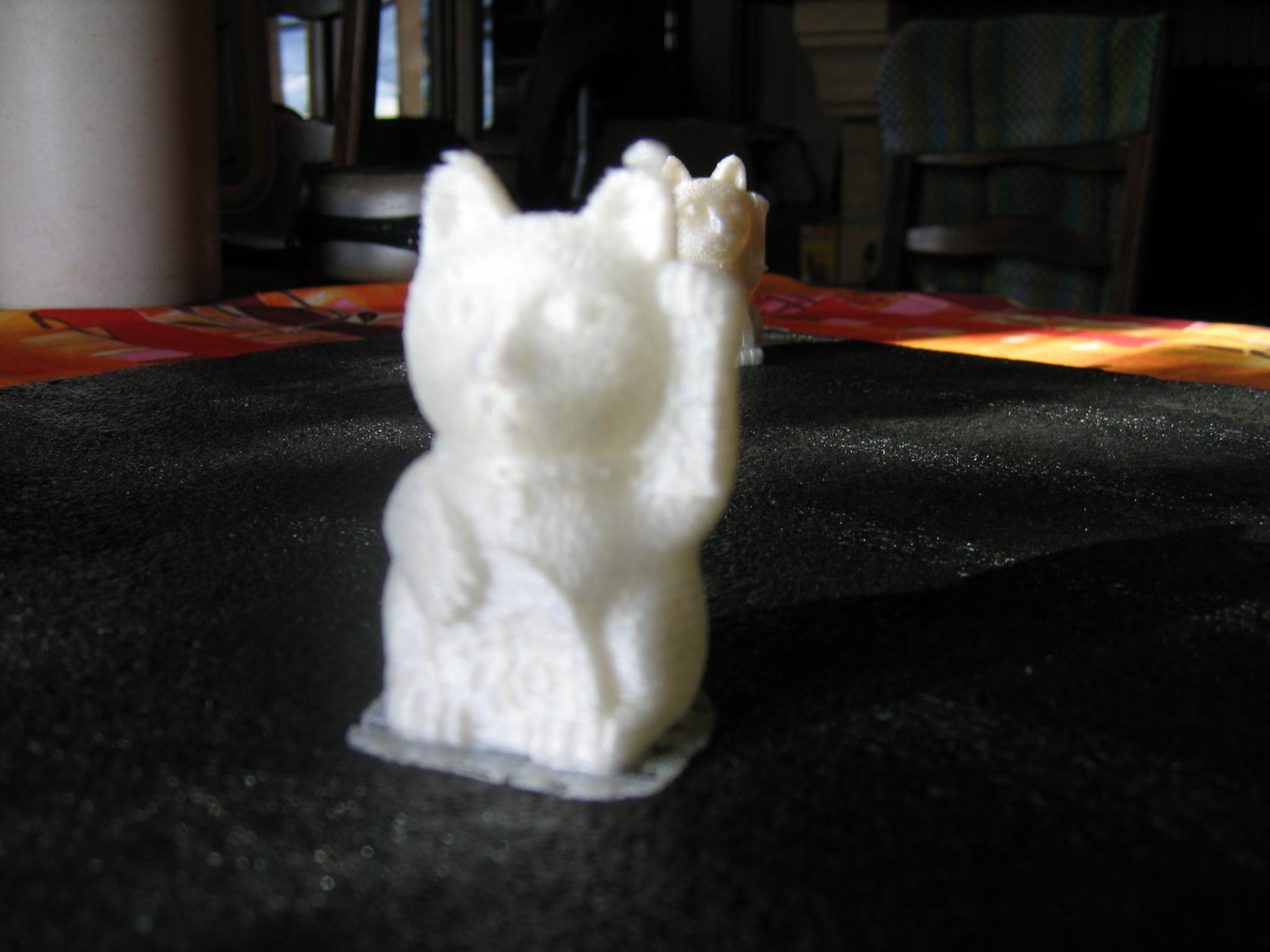

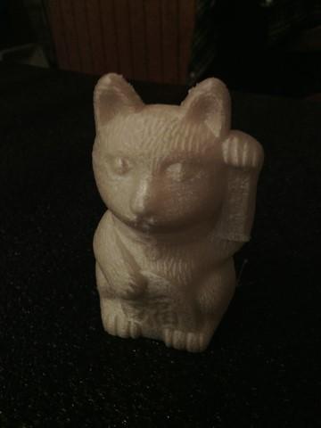

C'est bien moi.. Mais au final vu que les photos sont "floues" (problème de focus), on peut juste dire que en effet, tu devrais tout de même pouvoir faire bien mieux..
On dirait presque que tu n'utilises pas de "'infill" (remplissage), beaucoup de tes prints sont comme transparent :/
Difficile tout de même de bien cerner les problemes là :(
Il y a 13 heures, ShagoY a dit :
Bonjour ShagoY,
C'est pour tester ton programme si il marche bien ( si je le fais bien fonctionner )
Au sujet du remplissage j'ai inscrit 3 valeurs :
                                                                                Densité de remplissage( Infill Density )  : 20
                                                                                 Motif de remplissage ( Infill Pattern )  :Grille
                                                                                 Chevauchement de remplissage ( Infill Overlap ) :  0.1
Pour le reste des paramètres je n'ai pas encore approfondi la question .
Je reviens aux photos j'en referai d'autres et si je voies quelles sont mieux je les envoies.

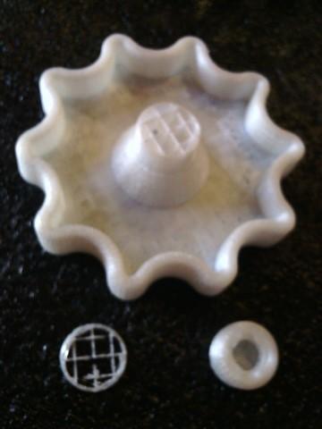

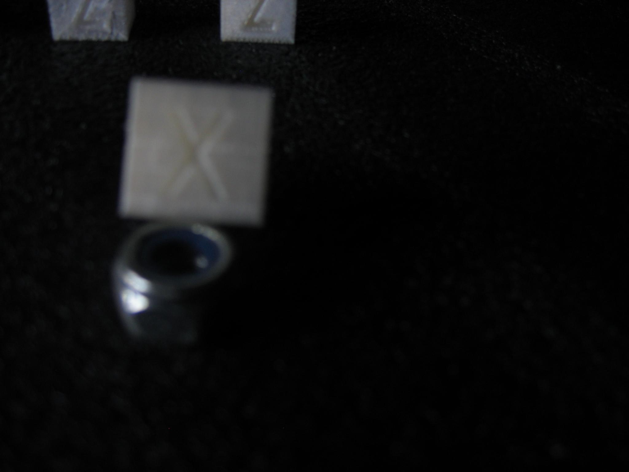

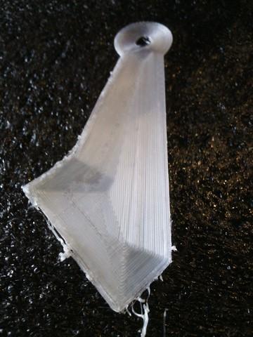

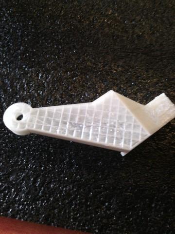

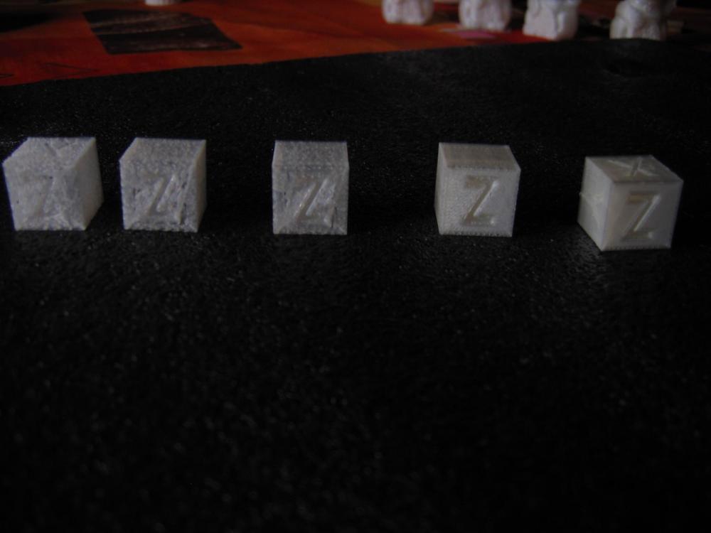

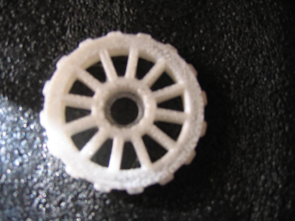

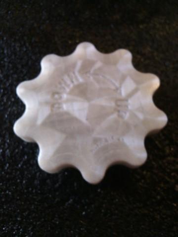

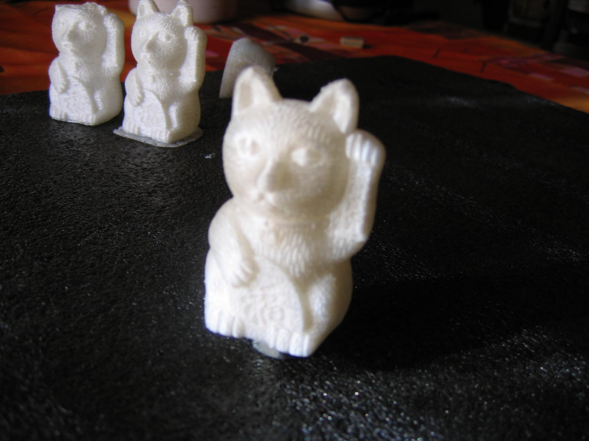

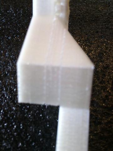

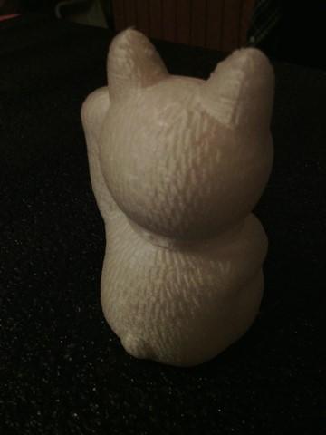

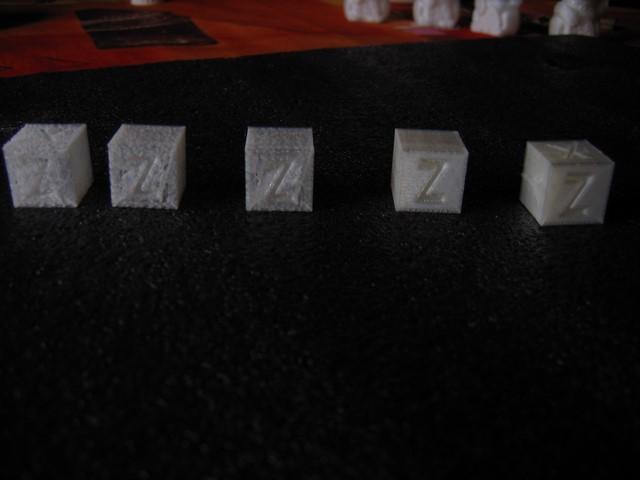

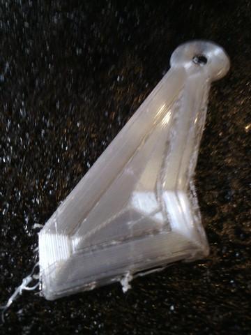

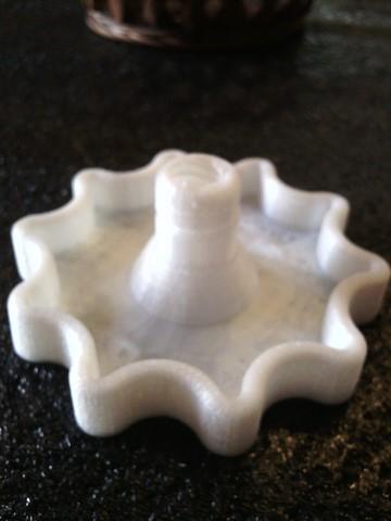

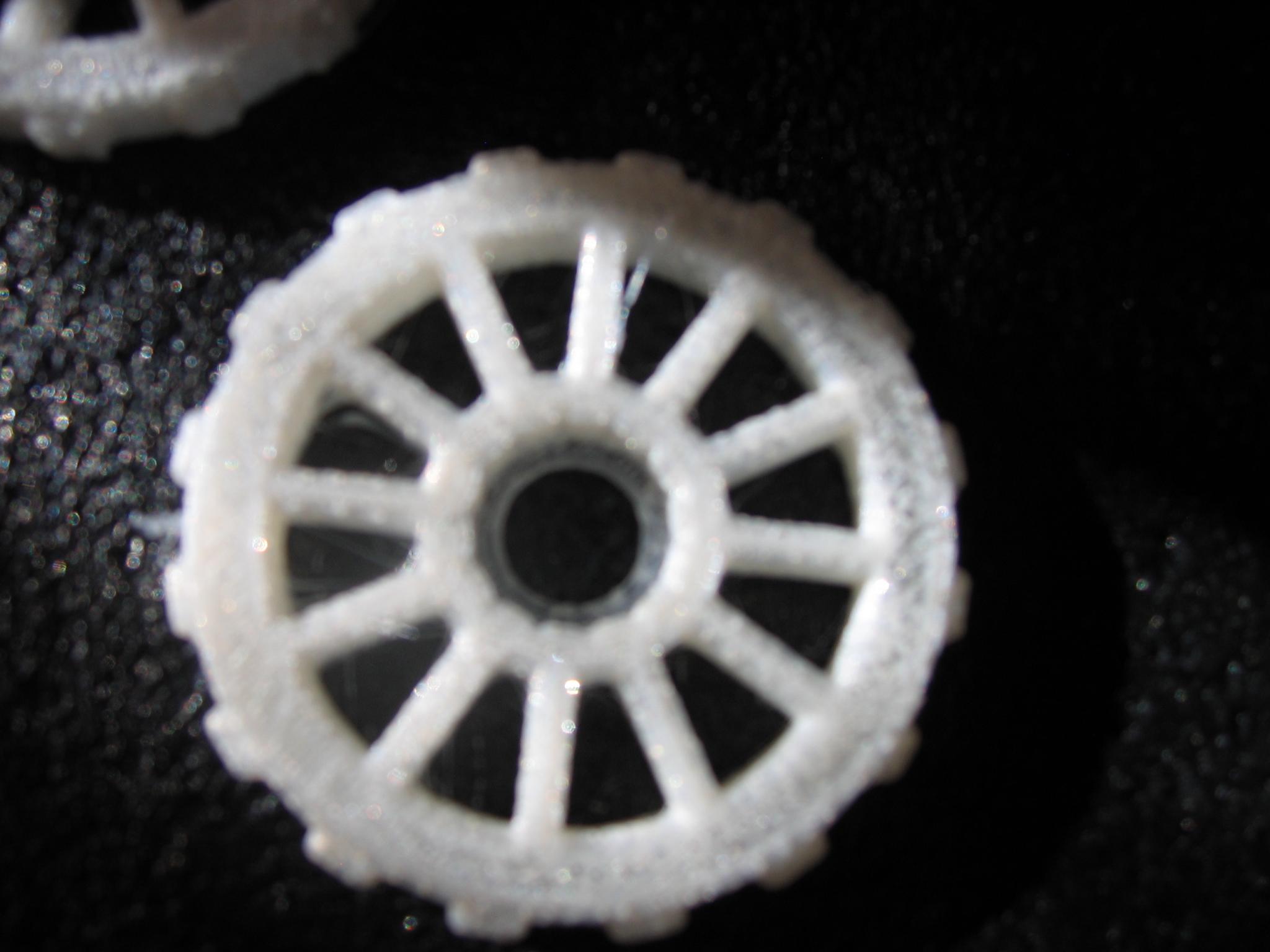

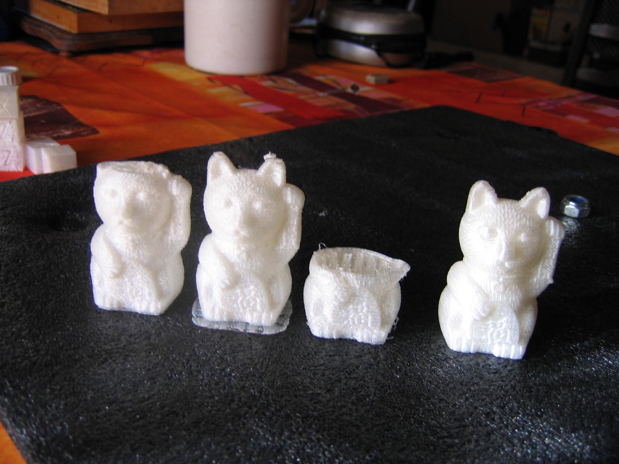

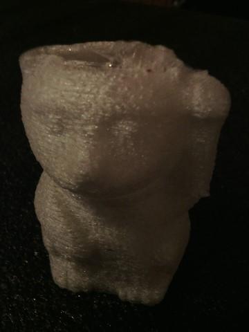

Le 29/03/2018 at 20:26, ShagoY a dit :
Bonjour ShagoY

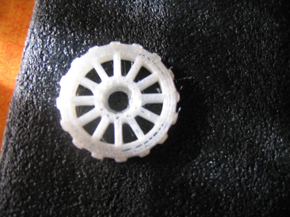

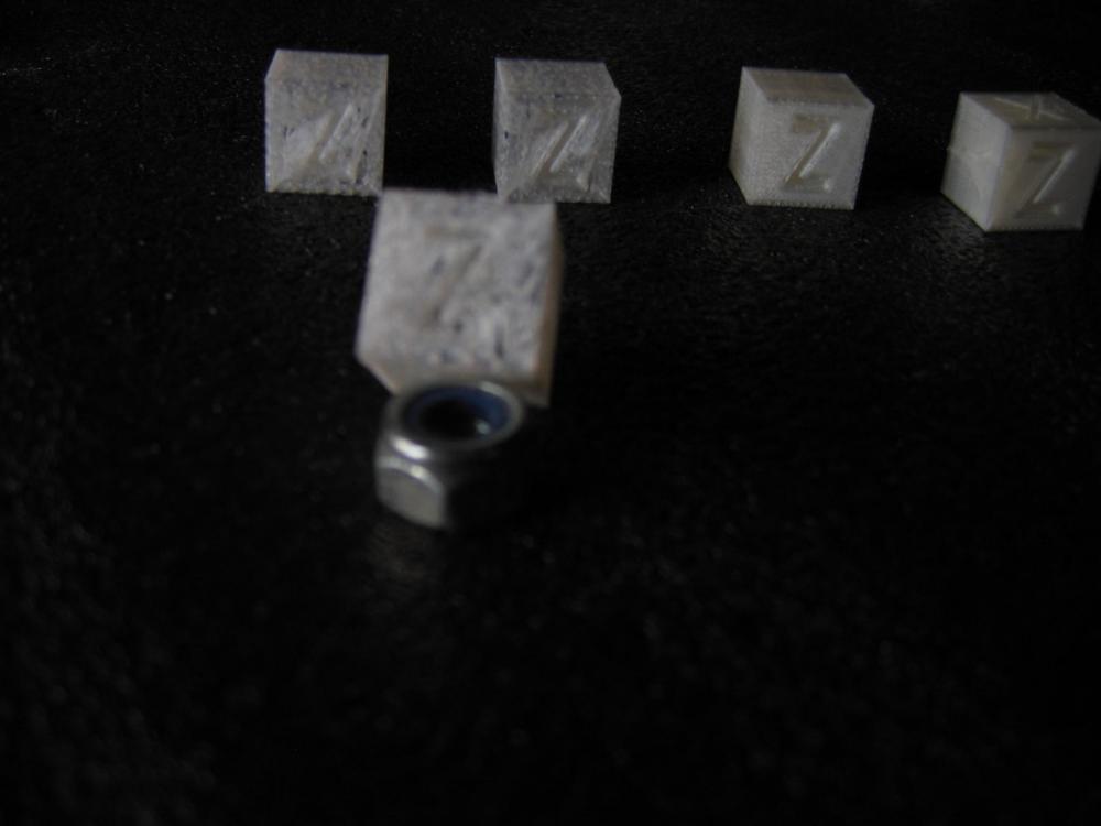

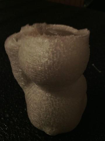

J'ai réussi à récupérer le téléphone à ma femme et j'ai fait quelques photos que voici :
Je ne sais pas encore comment on les organise je vais essayer de t'expliquer
                 Les 2 dernières ( 10-11)      : le chat a été la 1er impression   (Gcode sur carte SD ) ( prolil draft )
                 Les 2                   ( 8-9 )         : le chat est sa dernière impression  ( profil extra fin )
                Les  3                ( 5-6-7 )         : la molette avec même parametres que le chat ( profil extra fin )
                Les  2                  ( 1-2 )           : porte fils tableau chauffant ( profil extra fin )
                 Les 2                   ( 3-4 )         :   porte fils tableau chauffant ( profil extra fin ) fait après le fameux reflesh s'est décollé en cours d'impression
( Excuse pour l'ordre )
 J'ai fait d'autres impressions mais elles se décollent toutes après un certain temps . J'ai refait le réglage du plateau à chaud , à froid , plus de laque ,moins de laque , changer le sens du verre ( je n'ai pas encore le nouveau ) nettoyage de la buse et de l'extrudeur enfin pas mal de choses .
Je vais sortir la carte SD pour refaire les Gcodes .(je mets les gcode sur un fichier à part )
Tu es peut etre en vacances , j’espère que tu  n'as pas de problème avec les trains.
Pour les prochaines fois, comme à prendre l'habitude de donner les températures buses/lit, la vitesse d'impression (En mm/s - Avec le profil par defaut pour nos CR10 elle est à 60mm/s) à minima. Ce sont des informations importantes pour t'aider.
Sinon de toute façon, ton problème principal (avant de commencer à améliorer tes prints) est l'adhésion sur ton lit, on est d'accord ?
Là, tu n'as pas seize mille solutions... Un autoleveling du lit parfait + produit adhésif (Laque/stick UHU/sucre/sel/Poncage du mirroir/etc.. - Il y a tout un tas de tuto un peu partout sur ça).
Conseil : Si tu veux savoir si ton auto-leveling du lit est correctement fait, test ceci : https://www.thingiverse.com/thing:2797446 (Il y en a des tonnes d'autres du genre - Je t'ai donné le plus simple). Prends le profil 0.2mm par defaut.
Le résultat doit être plat, et en aucun cas :
  1. tu ne dois pouvoir séparer à la main les filaments (Buse trop éloigné du lit = produit adhésion/etc..)
  2. tu ne dois voir différentes épaisseurs (Buse trop proche du lit = le filament est trop écrasé et chevauche les autres)
Note : Si même avec ce test, ton print n’adhère pas... Change le plateau ;)
il y a une heure, ShagoY a dit :
Merci ShagoY,
Je vais suivre tes conseils pour l'impression ,pour les indications je pensais que le profil était suffisant car je n'avais change que le remplissage.
Pour le site thingiverse j'ai du mal a chercher des objets précis ,alors à force de tourner la molette je fatigue.
Je te promets de faire des efforts.
En parlant de plateau tu parles de la vitre ou de la partie métallique.

Les profils par défaut sont peut-être suffisant quand on connait bien Cura mais ce qui n'est pas le cas de tout le monde puis il change en fonction de l'imprimante que tu as configuré  ;)
De toute façon, commence par régler une bonne fois pour toute ton problème d'adhérence du plateau. Sans ça, tu ne pourrais jamais avoir un print satisfaisant :)
J'avoue que https://www.thingiverse.com/ est un bordel monstre, mais si tu regardes bien, tu as différentes catégories via un menu déroulant en haut, cela permet de filtrer le contenu.
Par exemple : https://www.thingiverse.com/explore/popular/3d-printing => Tous les "things" (Choses) populaires pour les imprimantes 3d (Calibration/amélioration/etc..), et tu peux allez encore plus loin dans le peaufinement.
Quand on parle du plateau, c'est toujours le miroir/verre et lorsqu'on veut parler de la partie métallique, on dit généralement "hotbed/Plateau ou Lit chauffant".
Ôte moi d'un doute là.. On est d'accord que ton plateau chauffant fonctionne maintenant ?
Modifié (le) par ShagoY
