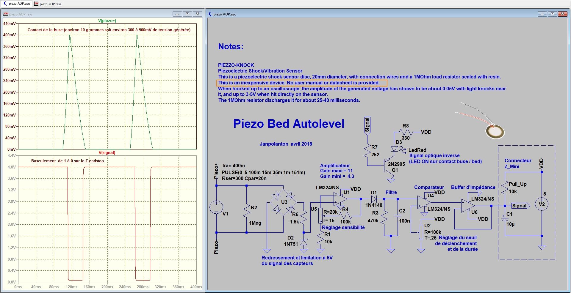

Janpolanton Posté(e) Avril 13, 2018 Partager Posté(e) Avril 13, 2018 (modifié) Bonjour, Il y a 3 heures, mikebzh44 a dit : @Janpolanton, c'est pas ça que tu veux mettre en place ? Je m'y intéresse depuis quelque temps aussi et j'ai l'intention de me monter montre propre système DIY. J'en suis actuellement à la simulation d'un circuit électronique, le but final étant de proposer un PCB conçu pour des composants traditionnels au prix habituel de 2€ plus 2€ ou 3€ de composants soit un prix de revient maximum de 5€. Le problème majeur, c'est l'implantation des disques piezo (on en implante 3 pour avoir un système de mesures isostatique). On ne peut pas les coller directement sous le hotbed car ils ont pour la plupart une plage de températures de fonctionnement généralement limitée à 80 - 85°C au delà de laquelle les caractéristiques électriques du piezo se dégradent. Il y a des solution pour implanter un capteur piezo directement au niveau du hotend. Une petite image de la simulation de mon circuit électronique DIY. Il faudra que je fasse des essais en réel mais la simulation est encourageante... Le premier a m'en avoir parlé par MP c'est @Tircown et c'est grâce à lui que je m'y suis intéressé de plus près. Différent liens qui en parlent et / ou en sont à l'origine http://reprap.org/wiki/Piezo-electric_sensors http://forums.reprap.org/read.php?1,635075 L'idée originale, d'après mes recherches viendrait d'un professeur de physique suédois Njål Brekke : https://3dprint.com/84479/piezo-3d-print-leveling/ Modifié (le) Avril 13, 2018 par Janpolanton Apport de précisions: 1 Lien vers le commentaire Partager sur d’autres sites More sharing options...

Janpolanton Posté(e) Juin 14, 2018 Partager Posté(e) Juin 14, 2018 (modifié) il y a 54 minutes, Lubudik a dit : mais il paraitrai qu'il peut y avoir une différence de polarité et que le fil rouge ne correspond pas toujours au + C'est étonnant. Les fils rouge doivent être normalement tous connecté au même endroit du piezo. Sur la vingtaine de piezo chinois que j'ai en stock, le fil noir est relié sur la couronne extérieure du piezo et bien sur, le fil rouge est sur la partie centrale Brancher un voltmètre réglé sur Volt DC aux fils en respectant les couleurs et appuyer au centre du piezo. La tension monte à 4 ou 5V en fonction de la pression sur le piezo. il y a 54 minutes, Lubudik a dit : En fait, plutôt que de monter un pastille sur la hotend, je vais en mettre 4 sous le bed dans le bas des vis de réglage. Ce n'est pas une très bonne idée d'avoir 4 points de mesure. Il n'en faut que 3 (idéalement placés à 120°) pour être dans un système de mesure isostatique. Modifié (le) Juin 14, 2018 par Janpolanton Lien vers le commentaire Partager sur d’autres sites More sharing options...

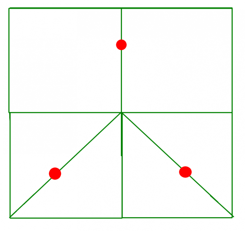

Lubudik Posté(e) Juin 14, 2018 Partager Posté(e) Juin 14, 2018 Ce n'est pas une très bonne idée d'avoir 4 points de mesure. Il n'en faut que 3 (idéalement placés à 120°) pour être dans un système de mesure isostatique.Merci pour tes réponses.Si je ne mets que 3 disques comme tu le préconises, le fait de les mettre en dessous de 3 ressorts pourrait fonctionner ?Envoyé de mon ONEPLUS A3003 en utilisant Tapatalk Lien vers le commentaire Partager sur d’autres sites More sharing options...
Janpolanton Posté(e) Juin 14, 2018 Partager Posté(e) Juin 14, 2018 (modifié) Le mieux c'est qu'ils forment un triangle. Dessin à main levée Modifié (le) Juin 14, 2018 par Janpolanton Lien vers le commentaire Partager sur d’autres sites More sharing options...
Tircown Posté(e) Juin 14, 2018 Partager Posté(e) Juin 14, 2018 Je suis d'accord avec Jampolanton, c'est hyperstatique et pas l'idéal d'autant qu'avec 3 points c'est plus facile de régler la mise à niveau du bed. Ceci dit je pense que le precision-piezo captera avec 4 points, par contre je pense qu'il en faut sur tous les points de fixation du bed (càd, ne pas laisser un ressort sans). Lien vers le commentaire Partager sur d’autres sites More sharing options...
Lubudik Posté(e) Juin 15, 2018 Partager Posté(e) Juin 15, 2018 (modifié) @Janpolanton, merci pour les précisions, mais justement, je ne vois pas comment faire ce triangle parfait sur un plateau fixé par 4 points. Tu aurais une idée ? Parce que sous 3 des 4 ressorts, ça forme un triangle aussi. Mais bon il n'est pas équilatéral, je sais. @Tircown, C'est en effet, ce que je me disais aussi. Maintenant une autre question se pose. Le Précision-piezo contient en effet trois points d'entrée pour les piezo. Si Janpolanton me transmet une idée pour les implanter sous un plateau à 4 points, ou si le fait des les mettre 3/4 peut quand même fonctionner, plus de problème. Dans le cas contraire, si je mets 4 piezo (un sous chaque ressort), comment dois les brancher ? - les 4 en // sur une seule entrée ? - 2 paires de 2 en // sur 2 deux entrées ? - 2 en // sur une entrée et les deux autres en solo sur les deux entrées restantes ? En tout cas merci beaucoup pour vos éclaircissements ! Modifié (le) Juin 15, 2018 par Lubudik Lien vers le commentaire Partager sur d’autres sites More sharing options...
Janpolanton Posté(e) Juin 15, 2018 Partager Posté(e) Juin 15, 2018 @Lubudik Es-tu allé sur le site precision piezo? Il y a des fichiers pdf pour la mise en œuvre de leur kit. Malheureusement, on ne peut pas coller directement les piezo en face inférieure, ils ont une mauvaise tenue à la température (sauf si tu ne dépasses pas 60°C, et donc tu oublies l'ABS et le PETG...) Si tu veux imprimer de l'ABS ou du PETG il faudra réfléchir une pièce d'adaptation à mettre sous le bed. Il y a peut-être des idées sur thingiverse... Pour ma part, comme je n'imprime que du PLA je collerai les piezos Lien vers le commentaire Partager sur d’autres sites More sharing options...
