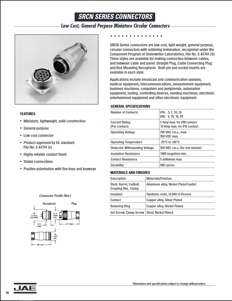

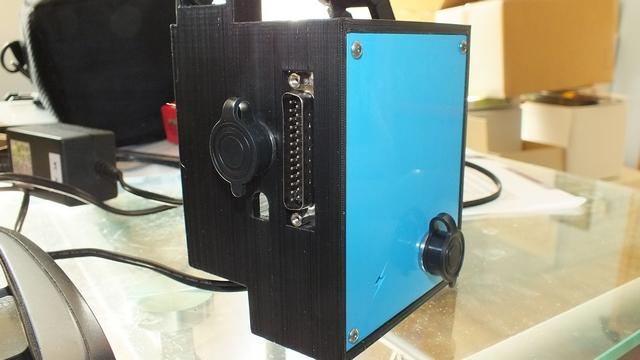

Jean-Claude Garnier Posté(e) Avril 13, 2018 Partager Posté(e) Avril 13, 2018 (modifié) Bonjour à tous La question est dans le titre Je souhaite approvisionner ce genre de connecteurs pour mon projet de Home-made CR10 S "rework" Prises mâles et embases femelles châssis A moins qu'un balaize dans le domaine ait une meilleure suggestion ( @Janpolanton pitêtre ? ) PS : je suggère (sur la pointe des pieds...) que soit créée une rubrique "connectique" dans un coin approprié du foirium ( @Motard Geek @gisclaceou @pascal_lb ) et que ce message soye rangé dedans... A moinsse bien sûr qu'il y en ait déjà une qui m'aurait échappé..... Modifié (le) Avril 13, 2018 par Jean-Claude Garnier Lien vers le commentaire Partager sur d’autres sites More sharing options...
Janpolanton Posté(e) Avril 13, 2018 Partager Posté(e) Avril 13, 2018 Bonjour, Ce sont des connecteurs aviation soit GX16, soit GX12. La photo ne me permet pas de les différencier au niveau du Ø du filetage. Lien vers le commentaire Partager sur d’autres sites More sharing options...
Jean-Claude Garnier Posté(e) Avril 13, 2018 Auteur Partager Posté(e) Avril 13, 2018 (modifié) Wow merci Jean-Paul pour cette réponse rapide Selon toi, est-ce que ce genre de prise >>>> convient pour raccorder la puissance du bed + deux hot-ends et le retour de trois thermistances En d'autres termes, comment et sur combien de prises dispatcherais-tu toute la filasse qui ira vers une boîte contenant tout ? Modifié (le) Avril 13, 2018 par Jean-Claude Garnier Lien vers le commentaire Partager sur d’autres sites More sharing options...
Janpolanton Posté(e) Avril 13, 2018 Partager Posté(e) Avril 13, 2018 (modifié) C'est une vraie question à 100 balles Tout dépend de la qualité des prises que tu achèteras. Celles de marque Souriau, Amphenol Socapex ou JAE peuvent tenir une intensité nominale (inscrite au datasheet) largement supérieure à celle des clones chinois vendus sur ebay, amazon ou alibaba qui sont données pour 5 ou 7A suivant le site d'achat (pas de datasheet à laquelle se référer) Par exemple ci-dessous, une véritable JAE made in Japan est donnée pour 10A par contact (pour des prises allant jusqu'à 16 contacts). Certaines prises Souriau 7 broches peuvent passer jusqu'à 13A par contact! (attention, les prix piquent les yeux) :https://fr.rs-online.com/web/c/connecteurs/connecteurs-cylindriques/connecteurs-cylindriques-militaires/?applied-dimensions=4294548710,4294097587 Je pense que tu as ta réponse pour dispatcher tes puissances (à mon avis, pas moins de 3 prises chinoises) et il faudra doubler au minimum les contacts de celle de ton hotbed dont je ne connais pas la puissance) Hotbed : 1 prise 7 broches (2 x 2 + 2) et tu risques même d'être même un peu "short" si ton hotbed tire plus de 10A... Hotend : 1 prise 4 broches pour chacun (2 + 2) Si tu es curieux, je te mets le lien vers le catalogue Souriau (80 pages) http://www.souriau.co.jp/fileadmin/Souriau/product_pdf/Cata851_IND851CA02ENFR.pdf Modifié (le) Avril 13, 2018 par Janpolanton Catalogue Souriau en PDF Lien vers le commentaire Partager sur d’autres sites More sharing options...
Jean-Claude Garnier Posté(e) Avril 13, 2018 Auteur Partager Posté(e) Avril 13, 2018 @Janpolanton merci pour ces renseignements, me voilà un peu mieux fixé. Il y a 4 heures, Janpolanton a dit : .. /.. ton hotbed dont je ne connais pas la puissance Euh à vrai dire moi non plus.... C'est celui-là >>> Tu vois, la "datasheet" serait plutôt du genre "shit data" (nos amis de chez "Made in loin" se moquent un peu de nous, quand-même. Surtout que le www gravé sur la plaque ne renvoie nulle-part Tu mettrais quelle section de câble pour l'alimenter ? Boooon, on fera avec, hein.... Lien vers le commentaire Partager sur d’autres sites More sharing options...
Janpolanton Posté(e) Avril 13, 2018 Partager Posté(e) Avril 13, 2018 A ta place, je l'alimenterais en 24V de manière à diviser l'intensité par 2 et ainsi pouvoir utiliser du 1.5². Et les connecteurs aviation made in Alibaba ne s'en porteraient que mieux. Lien vers le commentaire Partager sur d’autres sites More sharing options...

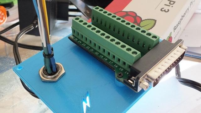

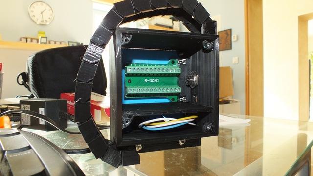

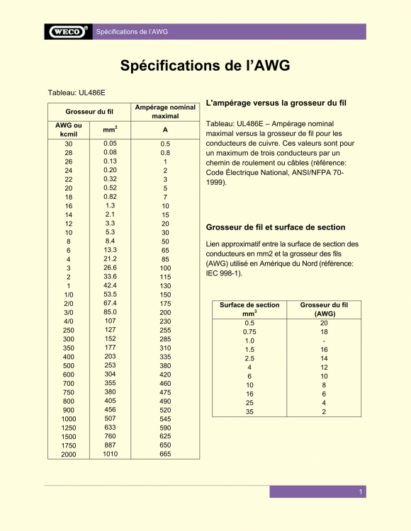

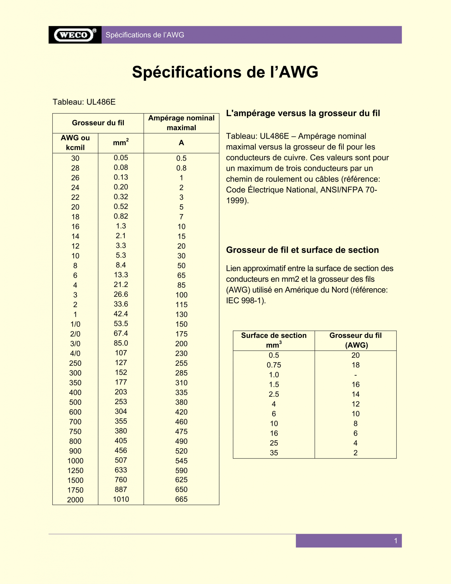

Jean-Claude Garnier Posté(e) Mai 4, 2018 Auteur Partager Posté(e) Mai 4, 2018 Bonjour Encore une question de connectique, donc un peu plus en direction de @Janpolanton et de @rmlc460 Je suis en train de plancher le boîtier qui recevra la carte mère, l'écran et l'alim de ma "home-made CR10 S rework" J'ai finalement abandonné l'idée des connecteurs "aviation" (pour les chauffes tout au moins je passerai direct) Comme je dois rallonger les câbles de mes moteurs de Z et ceux de mes extrudeurs (qui seront placés au-dessus de la traverse supérieure) j'avais presque envisagé de tous les regrouper dans un câble RS232 qui arriverait sur une prise DB25 fumelle fixée au boîtier. Ma question, si vous en voulez bien, est la suivante : Le diamètre des fils de ma rallonge que j'ai est de 0.83mm sur l'isolant pour environ 0.36mm de cuivre Est-ce correct pour alimenter les NEMA 17 ou dois-je raisonner différemment ? Merci d'avance Lien vers le commentaire Partager sur d’autres sites More sharing options...
Janpolanton Posté(e) Mai 4, 2018 Partager Posté(e) Mai 4, 2018 Bonjour, Il faut raisonner en section: S=PixD²/4 soit 0.102mm² qui correspond à AWG28 ou AWG26 Le tableau ci-dessous donne un courant maxi d'environ 1A. Ça devrait passer avec des NEMA17 réglés sur 0.7 ou 0.8A. Lien vers le commentaire Partager sur d’autres sites More sharing options...
Jean-Claude Garnier Posté(e) Mai 4, 2018 Auteur Partager Posté(e) Mai 4, 2018 C'est clair, c'est précis, c'est documenté, c'est du pur @Janpolanton avec des gros morceaux dedans. Merci ! Lien vers le commentaire Partager sur d’autres sites More sharing options...

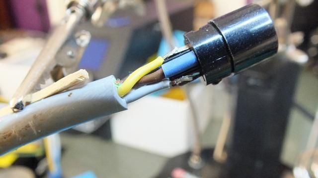

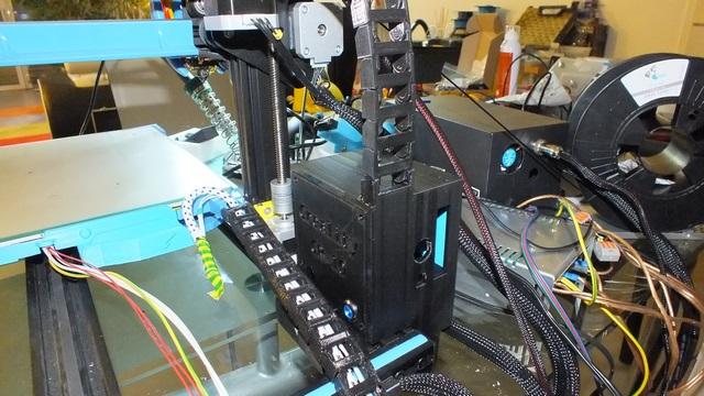

rmlc460 Posté(e) Mai 7, 2018 Partager Posté(e) Mai 7, 2018 (modifié) Ya un truc que je ne comprends pas, JCG: tu ne t'es pas branché sur un bed en 220? C'est pourtant incomparablement plus rapide, et pas plus compliqué! Pour l'alim, ici, sorties en fixe, puis raccordement sur du 3*1² (cordon de fer à repasser) pour la chaîne qui relie la partie mobile au bâti. Tout ça rentre dans un boitier sur lequel j'ai posé une des GX16 5 pôles. A ce propos, j'ai un peu galéré pour trouver de quoi faire une rallonge de la longueur que je voulais, parce que s'agissant de 220, je tenais à ce que le socket du boitier principal soit femelle, et celui du boitier sur l'imprimante mâle, et ainsi me faire une vraie rallonge MF. Généralement, les socket sont mâles en standard. Côté prises, j'ai opté pour ça: Côté alim: Socket F, prise M 5Pôles, Côté imprimante: Socket M, prise F 5 Pôles , Capuchon de protection . Bon, j'ai fait passer la sonde dans la même prise que le 220, faut être très précis niveau soudure et gaine thermo, mais on se fait plaisir comme on peut! A noter que le conducteur idéal maxi devrait être en 0.75² pour ce genre de prise. Après, pour les moteurs fixes (Y et Z), je rentre direct dans mon boitier Si on fait le compte, c'est velu: 8 pour les moteurs Y et Z avec donc une GX16 8 pôles sur le même principe. Pour le reste, c'est plus compliqué: 8 pour les moteurs E et X, 6 pour les fins de course, 4 pour les ventilos, 4 pour la Hotend, 2 pour les Leds, total 24. Du coup, j'ai opté pour des DB25, avec raccordement par vis (socket et prises). Pas très élégant, mais plus facile au niveau repérage. Et vu ce que j'ai en stock au niveau câble, mon problème actuel est que je dois en faire rentrer deux (YSL-12G-0-50, diamètre 8mm, ce qui équivaut à du AWG20, c'est chaud bouillant...) dans les prises pour ne pas avoir de perte.... Côté boitier sur l'imprimante, ça donne ça: Le boitier assemblé (220 sur face avant, TBT sur l'arrière de la bécane: Et l'arrière (ou plutôt le côté lit), ouvert, avec la chaîne verticale d'alimentation de la tête. En bas, la partie isolée ou il y a le 220 du bed) Mais bon, pour l'instant, il fait beau, alors c'est un peu en stand-by... J'ai aussi prévu un voyant pour signaler la chauffe du lit, mais c'est juste pour le fun! Une idée du chantier en cours, avec tout en position, yapluka!: Et encore, je n'ai qu'un extrudeur.... Pour toi, ça va être pire... Pour info, côté section de câble, celui que j'ai approvisionné correspond aux alim d'origine des Nema, à 3 poils près. Mais c'est toi qui voit... Modifié (le) Mai 7, 2018 par rmlc460 Lien vers le commentaire Partager sur d’autres sites More sharing options...

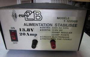

Jean-Claude Garnier Posté(e) Mai 9, 2018 Auteur Partager Posté(e) Mai 9, 2018 Le 07/05/2018 at 04:18, rmlc460 a dit : .. /.. Ya un truc que je ne comprends pas, JCG : tu ne t'es pas branché sur un bed en 220? C'est pourtant incomparablement plus rapide, et pas plus compliqué! Bonsoir à tous, @rmlc460 C'est pasque je me suis lancé dans un gros chantier, avec cette copie de CR10 S D'abord, je voulais tout dessiner moi-même, d'une part pour me faire la main avec Fusion 360 et intégrer mes propres délires, d'autre part pour le plaisir d'imprimer toutes les pièces sans avoir recours à Singuiveurse. Moi ce que j'aime c'est construire, copier aussi mais tant qu'à faire si je peux créer mes copies je préfère. Tout ça m'empêche pas de faire des conneries : la dernière en date, c'est la courroie crantée que j'avais cru malin de commander en PU renforcé de fils d'acier, celle-là >>>>>> Hébin cette saloperie est tellement raide qu'elle refuse de s'enrouler autour de mes poulies, obligé de commander quelque-chose de plus "ordinaire" >>>>> mais au moins ça marche ! Le coup du bed en 220, je suis passé à côté pasque j'ai lu tant de mises en gardes à propos de sa dangerosité que j'ai pas voulu gérer ça en plus. Et puis celui que j'ai acheté, ainsi que ma hot-end, je les alimente(rai) avec une alim de Cibi 13.8V qui m'a coûté une poignée de main et un merci. J'ai essayé, ça chauffe fort. D'ailleurs pour moi ce qui est mystérieux c'est que cette alim (7 kilos !) sorte 20 Ampères, pareil que mon alim Chinoise (700 grammes !) Y'a un truc, ça doit pas être les mêmes Ampères, sûrement des Ampères Chinois..... Peut-être que @Janpolanton pourra m'expliquer ce petit miracle dans des termes à ma portée... Lien vers le commentaire Partager sur d’autres sites More sharing options...

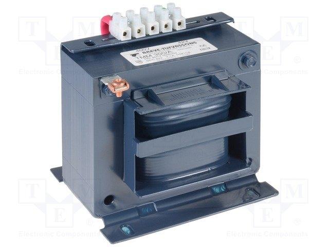

Janpolanton Posté(e) Mai 9, 2018 Partager Posté(e) Mai 9, 2018 Citation Peut-être que @Janpolanton pourra m'expliquer ce petit miracle dans des termes à ma portée... Bonsoir @Jean-Claude Garnier, Je ne connais pas ton alimentation CB mais je présume, vu son poids, que c'est une alimentation traditionnelle comme on en faisait avant avec son gros transformateur de 300 ou 400VA pesant à lui seul ses 5 bons kilos, un redressement, des gros condos de filtrage et une régulation à transistors de puissance (généralement plusieurs en // montés sur des gros dissipateurs). Du lourd dans tous les sens du terme... Les alimentations actuelles à découpage (chinoises ou non) ne fonctionnent absolument pas sur le même principe et je te rassure, les Ampère sont bien les mêmes... Lien vers le commentaire Partager sur d’autres sites More sharing options...
