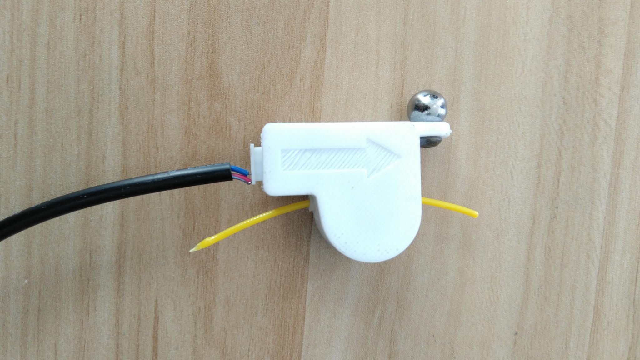

youjik Posté(e) Avril 18, 2018 Auteur Partager Posté(e) Avril 18, 2018 Hello, Je viens d'avoir une réponse du fabriquant qui me donne justement la même réponse qu'ici , à savoir de placer un bout de filament dans le détecteur et de rentrer celui-ci directement dans le détecteur Cela pourrait solutionner mon problème mais laisse penser que leur matériel n'est pas fiable, certe c'est une solution de dépannage mais si on place un détecteur à quoi ça sert de le court-circuiter. enfin si cela fonctionne ! Lien vers le commentaire Partager sur d’autres sites More sharing options...
stef_ladefense Posté(e) Avril 18, 2018 Partager Posté(e) Avril 18, 2018 (modifié) Il y a 2 heures, youjik a dit : salut, moi ce qui me chagrine c'est cette photo ! je rêve ou le fil rouge est coupé ? en tout cas il n'est pas du tout en face de ses contacts sur la prise Modifié (le) Avril 18, 2018 par stef_ladefense Lien vers le commentaire Partager sur d’autres sites More sharing options...
Xsaratustra Posté(e) Avril 18, 2018 Partager Posté(e) Avril 18, 2018 Il y a 14 heures, thsrp a dit : Dans ce cas soit il est débranché soit tu as une alerte quand tu mets la printeuse en route mais apres tu peux en effet passer outre...le plus simple etant si tu ne vaus pas avoir aucune alerte est de lui mettre un petit bout de filament afin de déclencher le micro switch a l'interieur Non pas d'alerte Je vérifierai la continuité du fils la prochaine fois que j'ouvrirai la mega. Lien vers le commentaire Partager sur d’autres sites More sharing options...
youjik Posté(e) Avril 18, 2018 Auteur Partager Posté(e) Avril 18, 2018 (modifié) Je viens de recevoir un message de la firme, il n'ont pas d'autre détecteur, ils me renvoient un autre (en attendant ou je continue comme cela ou je fais comme suggéré. Je n'avais pas vu le message de stef_ladefense, en effet on dirait que le fil rouge est coupé. il suffit de mettre un bout de filament sans toucher aux fil et je verrai je le signalerai ici Je reste sur le pont car j'ai quelques pièces à faire pour un autorail SNCB maintenant rest à apprendre le plus possible de fonction dans Cura. et de comprendre les erreurs que j'ai dans sketchup (voir utiliser un autre logiciel) Modifié (le) Avril 18, 2018 par youjik Lien vers le commentaire Partager sur d’autres sites More sharing options...
stef_ladefense Posté(e) Avril 18, 2018 Partager Posté(e) Avril 18, 2018 il y a une heure, youjik a dit : Je viens de recevoir un message de la firme, il n'ont pas d'autre détecteur, ils me renvoient un autre (en attendant ou je continue comme cela ou je fais comme suggéré. Je n'avais pas vu le message de stef_ladefense, en effet on dirait que le fil rouge est coupé. il suffit de mettre un bout de filament sans toucher aux fil et je verrai je le signalerai ici Je reste sur le pont car j'ai quelques pièces à faire pour un autorail SNCB maintenant rest à apprendre le plus possible de fonction dans Cura. et de comprendre les erreurs que j'ai dans sketchup (voir utiliser un autre logiciel) facile a voir ! en plus si il est bien coupé, si c'est le fil sur une entrée de l'atméga, qui est en l'air, normal que tu as des erreurs aléatoires, ça fait antenne ! Lien vers le commentaire Partager sur d’autres sites More sharing options...
youjik Posté(e) Avril 18, 2018 Auteur Partager Posté(e) Avril 18, 2018 Re, Non la photo transmise est celle que la firme m'a envoyée pour me montrer ce que je pouvais faire Pour l'instant cela quelques petits fichiers que j'imprime et (touchons du bois) je n'ai plus ce message (pourvu que cela dure )et je n'ai rie fait..... Lien vers le commentaire Partager sur d’autres sites More sharing options...
