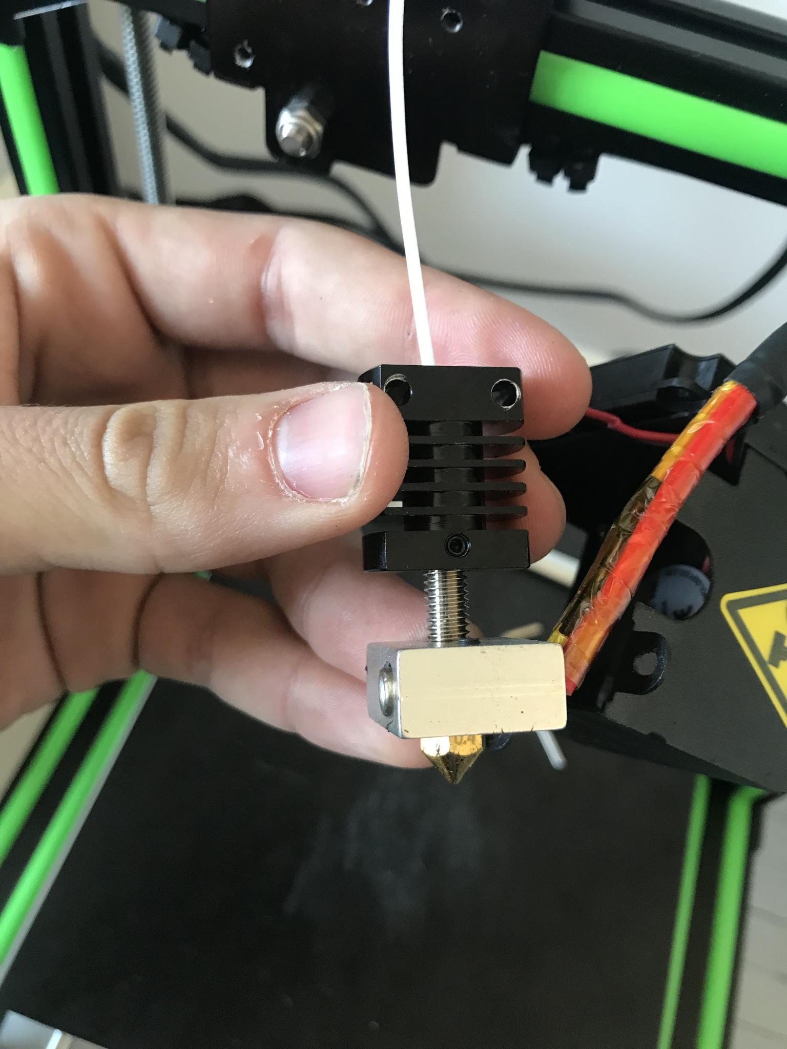

Antoine-L Posté(e) Avril 14, 2018 Auteur Partager Posté(e) Avril 14, 2018 Regardez on voit bien que le fil entre dans la buse, mais lorsque je chauffe la buse il reste tout de même figé à l’inter Et ne bouge pas même si je le pousse ou le tire Lien vers le commentaire Partager sur d’autres sites More sharing options...
Janpolanton Posté(e) Avril 14, 2018 Partager Posté(e) Avril 14, 2018 Il faut tout démonter à chaud comme l'a dit @Maeke Lien vers le commentaire Partager sur d’autres sites More sharing options...
Antoine-L Posté(e) Avril 14, 2018 Auteur Partager Posté(e) Avril 14, 2018 je doit donc encore enlever la partie noir pendant que l’imprimante est chaude ? Lien vers le commentaire Partager sur d’autres sites More sharing options...

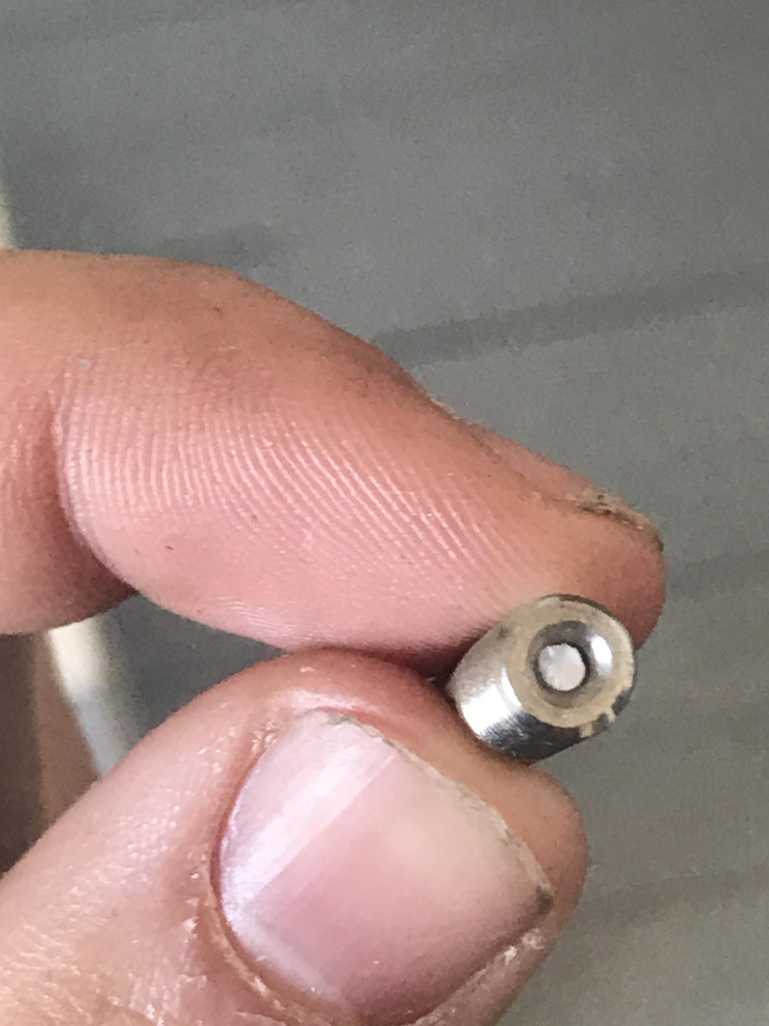

Antoine-L Posté(e) Avril 14, 2018 Auteur Partager Posté(e) Avril 14, 2018 Après avoir tout tout démonté je crois avoir trouvé la source du problème (voir photo) un bout de fil cassé est coincé à l’entrée de ceci. J’ai une pièce de rechange mais si qqun a tout de même une idée pour le faire sortir je suis preneur. Lien vers le commentaire Partager sur d’autres sites More sharing options...
Maeke Posté(e) Avril 14, 2018 Partager Posté(e) Avril 14, 2018 il y a une heure, Antoine-L a dit : Regardez on voit bien que le fil entre dans la buse, mais lorsque je chauffe la buse il reste tout de même figé à l’inter Et ne bouge pas même si je le pousse ou le tire On voit rien du tout, la buse c'est uniquement ce que j'ai entouré en noir. Lien vers le commentaire Partager sur d’autres sites More sharing options...
Antoine-L Posté(e) Avril 14, 2018 Auteur Partager Posté(e) Avril 14, 2018 Il y a 1 heure, Maeke a dit : On voit rien du tout, la buse c'est uniquement ce que j'ai entouré en noir. D’accird Merci maeke je ne savais pas que c’etait Uniquement ceci, mais j’ai finis par trouver le problème c’est ce que j’ai mis en photo juste au dessus Lien vers le commentaire Partager sur d’autres sites More sharing options...
