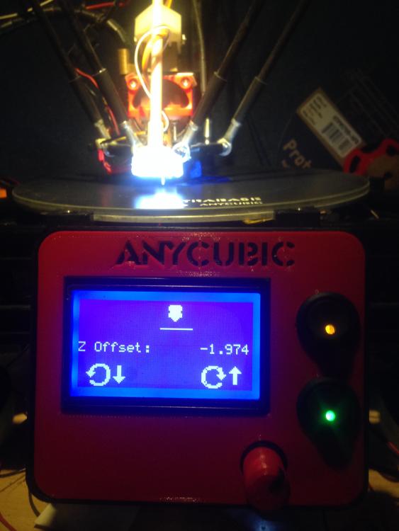

Nenex Posté(e) Juin 1, 2018 Partager Posté(e) Juin 1, 2018 (modifié) Je trouve ce type d’écran bien meilleur que les tactiles, j'utilise un 12864 maintenant (sur ma delta) et y'a pas a dire c'est un bonne écran. Par exemple le "Z Babystepping" qui est comme même plus jolie Modifié (le) Juin 1, 2018 par Nenex Lien vers le commentaire Partager sur d’autres sites More sharing options...
