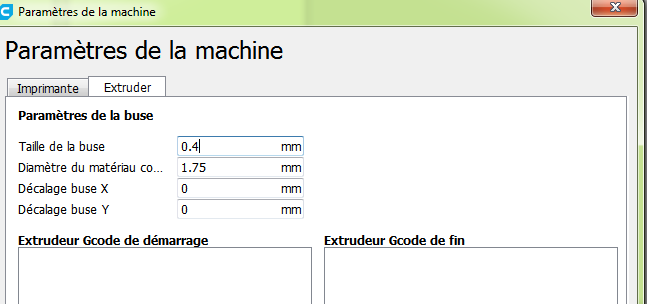

pilou3810 Posté(e) Avril 15, 2018 Partager Posté(e) Avril 15, 2018 Bonjour. Je suis nouveau dans se site, si je fait des erreurs d'avance je m,excuse. Voila, je viens de prendre ma première imprimante 3D, ces une CR10 le montage facile, la première impression avec l'exemple sur la carte micro,SD super, où le problème apparaît ces quand j,ai voulu imprimer un ficher provenant du site " Thingiverse " l'impression ne commence pas au milieu, mais au bort avant gauche voir photos joint. Je suis perdu, pour ma toute première expérience 3D. Merci pour votre aide. Lien vers le commentaire Partager sur d’autres sites More sharing options...

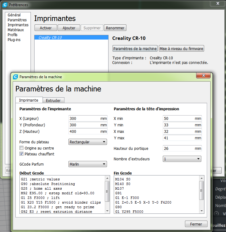

fran6p Posté(e) Avril 15, 2018 Partager Posté(e) Avril 15, 2018 Bonjour, Dans Cura as-tu bien renseigné le profil de ton imprimante? A ce sujet, tu peux compléter ton profil sur le forum afin que s'affiche sous ton pseudo ta machine (ça peut aider ceux qui vont essayer de t'aider). Suivant la version de Cura un profil pour les creality CR10 est inclus (dans la dernière version 3.2.1, il suffit de le sélectionner pour que Cura sache comment traiter correctement les fichiers gcode générés à partir des stl fournis. Apparemment, ton impression dans la zone (0,0) fait penser que Cura pense que le "centre" de ta machine se trouve à cet endroit. Lien vers le commentaire Partager sur d’autres sites More sharing options...
pilou3810 Posté(e) Avril 15, 2018 Auteur Partager Posté(e) Avril 15, 2018 (modifié) Bonjour fran6p, Oui, dans Cura j'ai bien mis Créality CR-10 dans les préférences de l'imprimante. J'utilise Cura 3.2.1 Comme tu le voie, j'ai écouté ton conseil, je viens de compléter mon profil, merci. Pour le centre, comment faire comprendre à Cura que le centre est ailleurs. Quand j'import l'objet, il est bien positionné au centre. Modifié (le) Avril 15, 2018 par pilou3810 Lien vers le commentaire Partager sur d’autres sites More sharing options...
fran6p Posté(e) Avril 15, 2018 Partager Posté(e) Avril 15, 2018 Bonjour @pilou3810, Voilà les paramètres de mon Cura (3.2.1) pour ma machine (une CR10 "pseudo" S (j'ai ajouté le second axe Z)). Lien vers le commentaire Partager sur d’autres sites More sharing options...
pilou3810 Posté(e) Avril 15, 2018 Auteur Partager Posté(e) Avril 15, 2018 (modifié) Un très, très grand merci à toi Fran6p. je suis entrain d'imprimer une molette pour l'extruder et pour l'instant tout vas bien. En effet, les paramètre n'avait rien avoir avec c'elle qui y avait ( voir photo ). Par contre, il va falloir que j'aille acheter un verre, car comme dans les vidéos, le verre livré avec est creux au milieu, j'ai eu un problème d'adhérence, je l'ai contournais en insérant une feuille (pour l'instant ). Par contre, les code de début et fin ne corresponde pas, important ou non. Encore un grand merci. Modifié (le) Avril 15, 2018 par pilou3810 Lien vers le commentaire Partager sur d’autres sites More sharing options...
zavala13 Posté(e) Avril 15, 2018 Partager Posté(e) Avril 15, 2018 tu as "Origine au centre" de coché contrairement à @pilou3810 Pour ma Cr10 ce n'est pas coché non plus C'est bizarre parce que le profile CR-10 par défaut de Cura 3.2.1 est correct. Tu l'as bien téléchargé de chez Ultimaker ? Lien vers le commentaire Partager sur d’autres sites More sharing options...
fran6p Posté(e) Avril 15, 2018 Partager Posté(e) Avril 15, 2018 En attendant un verre ou un miroir plan, tu peux aussi déplacer ton modèle à imprimer ailleurs qu'au centre (sur une portion du plateau plus plane). Concernant les gcode de début et fin, j'ai utilisé ceux que j'avais au départ sur une version de Cura plus ancienne. La seule modification que j'ai ajouté, c'est la ligne M92 E95.00 pour avoir une valeur de pas de l'extrudeur plus correcte (quand j'extrude 100mm de filament, c'est bien 100mm qui sont fondus (la valeur implantée dans le firmware d'origine est de 93.00 elle produit une légère sous-extrusion)). Lien vers le commentaire Partager sur d’autres sites More sharing options...
fran6p Posté(e) Avril 15, 2018 Partager Posté(e) Avril 15, 2018 (modifié) Bonjour @zavala13 Sa copie d'écran montre ce qu'il avait avant et il dit (sans le dire explicitement) qu'il l'a corrigé avec ma copie d'écran au-dessus de son post puisqu'il imprime et qu'apparemment tout va bien. Modifié (le) Avril 15, 2018 par fran6p orthographe Lien vers le commentaire Partager sur d’autres sites More sharing options...
pilou3810 Posté(e) Avril 15, 2018 Auteur Partager Posté(e) Avril 15, 2018 bonjour zavala13, Sur la photo jointe, c'était avant que je face les changement que fran6p ma donné, depuis tous vas bien, j'ai réussi à imprimer une piéce sans problème, mais merci zavala13 pour ton message. Je vois que ce forum est super, les personnes réponde rapidement et ils savent de quoi il parle comme vous deux. Encore un grand merci pour votre aides. Lien vers le commentaire Partager sur d’autres sites More sharing options...
pilou3810 Posté(e) Avril 15, 2018 Auteur Partager Posté(e) Avril 15, 2018 Je viens de changer la valeur de M92, avant pour ma part, j'avais E0. Je ferais appel à vous si j'ai un autre problème, car je ma répète, un grand merci. Lien vers le commentaire Partager sur d’autres sites More sharing options...
