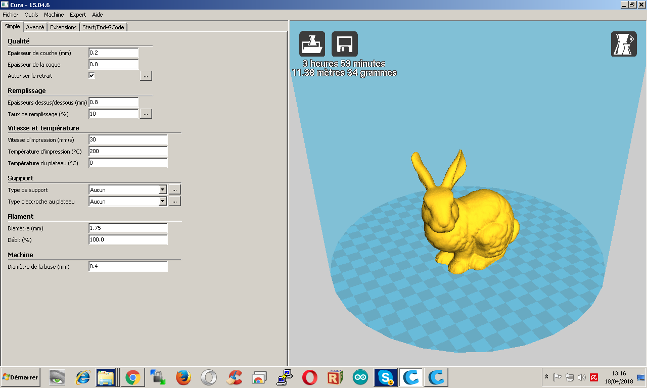

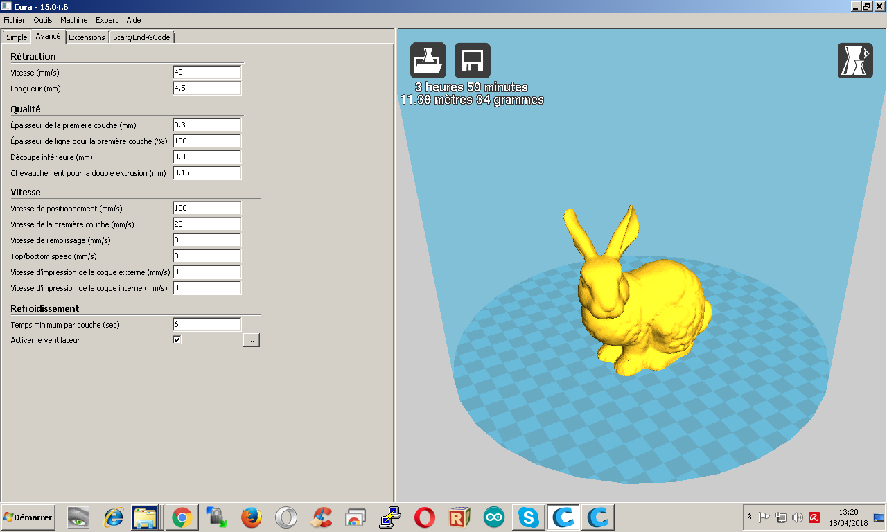

salut mickael
pas d entretien particulier . profil deltabot d origine a part diametre buse , filamment et
surface d impression c est  correct..  j insere une feuille a4  au debut de l impression .ca ramasse le
le bavage et ca donne une indication sur l offset Z. le changement de profil kossel pro affecte les
parametres donc normal que ca deconne.
parametres cura pour une qualité "correcte" du lapinou
le pla peut etre imprimé avec bed a 0.
plateau 60 et tete a 240 pour l abs ca suffit. ca accroche super bien sur ce plateau pour l instant..il est neuf...
