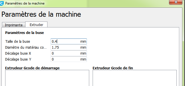

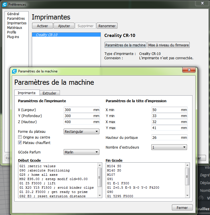

fran6p Posté(e) Avril 17, 2018 Partager Posté(e) Avril 17, 2018 Bonjour, Quand tu fais le homing (mise à zéro de tous les axes (X,Y,Z) avant de débuter une impression, ta tête doit normalement être complètement à gauche, ton plateau entièrement reculé vers l'arrière. C'est bien le cas? Quel trancheur (slicer) utilises-tu (Cura, Simplify3D, Craftware, Ideamaker, IceSL...)? Dans celui-ci, les paramètres concernant ton imprimante ont bien été saisis? Sur la CR10, une fois la mise à niveau faite, tête et lit chauffant à température, l'impression commence par une purge de la tête puis (si tu n'as pas placé l'objet à imprimer ailleurs) l'objet est imprimé au centre du plateau. Voilà les paramêtres de ma CR10 dans Cura: Lien vers le commentaire Partager sur d’autres sites More sharing options...
