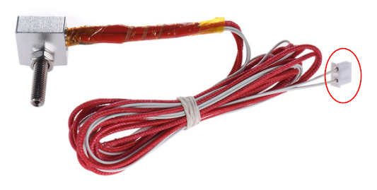

jcdu63 Posté(e) Avril 17, 2018 Partager Posté(e) Avril 17, 2018 bonjour je suis nouveau dans l'impression 3d j'ai une anet a8 et le probleme l'impression commence et au boue d'un moment la temperature de l'extrudeur chute et un message d'alerte me dit erreur chauffe d'où cela peut venir svp Lien vers le commentaire Partager sur d’autres sites More sharing options...

papa50 Posté(e) Avril 18, 2018 Partager Posté(e) Avril 18, 2018 (modifié) As tu vérifié sur ton bloc de buse Le capteur de température (fils blanc) Si il est bien enfoncé ? Deux, si oui change le !! J'ai eu ce soucis !! 😉 Modifié (le) Avril 18, 2018 par papa50 Lien vers le commentaire Partager sur d’autres sites More sharing options...
jcdu63 Posté(e) Avril 18, 2018 Auteur Partager Posté(e) Avril 18, 2018 merci de ta réponse je les commandé mais pour le brancher y'a t'il un sens pour les fil ? Lien vers le commentaire Partager sur d’autres sites More sharing options...
mikebzh44 Posté(e) Avril 18, 2018 Partager Posté(e) Avril 18, 2018 Non, pas de sens pour la cartouche chauffante (fils rouge) mais pour la thermistance (fils blanc), tu ne peux pas te tromper car il y a un connecteur pour la carte mère : Lien vers le commentaire Partager sur d’autres sites More sharing options...
Maeke Posté(e) Avril 18, 2018 Partager Posté(e) Avril 18, 2018 Il y a 1 heure, mikebzh44 a dit : Non, pas de sens pour la cartouche chauffante (fils rouge) mais pour la thermistance (fils blanc), tu ne peux pas te tromper car il y a un connecteur pour la carte mère : Désolé de te le dire mais c'est uniquement pour les ensembles fournis par Anet, le standard utilise un connecteur dupond deux points sans détrompeur. Lien vers le commentaire Partager sur d’autres sites More sharing options...
mikebzh44 Posté(e) Avril 18, 2018 Partager Posté(e) Avril 18, 2018 OK mais de toute façon, y a pas de sens pour la thermistance, si ? Lien vers le commentaire Partager sur d’autres sites More sharing options...
Janpolanton Posté(e) Avril 18, 2018 Partager Posté(e) Avril 18, 2018 Non, c'est comme le béret basque ou la poche révolver (dixit Raymond Devos dans le sketch "Ça n'a pas de sens" Lien vers le commentaire Partager sur d’autres sites More sharing options...
jcdu63 Posté(e) Avril 18, 2018 Auteur Partager Posté(e) Avril 18, 2018 ok je vous remercie j'éspert que sa vien de la Lien vers le commentaire Partager sur d’autres sites More sharing options...
jcdu63 Posté(e) Avril 19, 2018 Auteur Partager Posté(e) Avril 19, 2018 bonne nouvelle cété bien la sonde de température Lien vers le commentaire Partager sur d’autres sites More sharing options...
